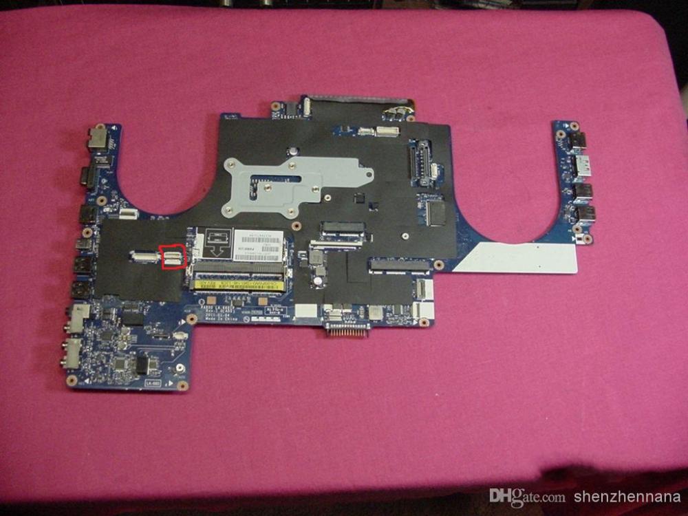

Wegen dem abgebrochenem Kontakt, vielleicht weiß jemand was genau das für ein Stecker war:
Wenn man auf die Tastaturseite drauf schaut -> Unten auf der linken Seite der Handablage, neben dem Mainboardstecker.
Wenn man auf die Tastaturseite drauf schaut -> Unten auf der linken Seite der Handablage, rechts neben dem Mainboardstecker.
