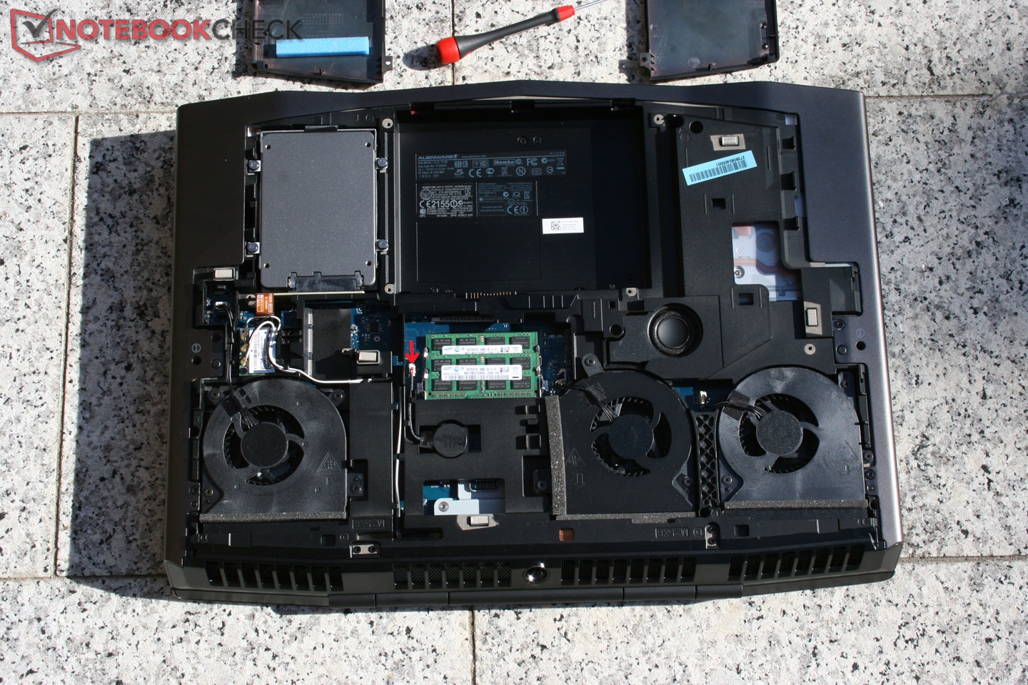

evtl. hilft da ein CMOS-Reset weiter.
Strom ab, Akku raus, CMOS Knopfzelle für 5 min. vom Mainboard trennen (siehe roter Pfeil im Bild) und dann den Einschaltknopf 30 sek. gedrückt halten.
Dann alles wieder zusammenbauen und starten.
