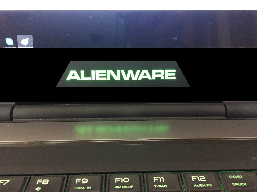

vor 13 Stunden schrieb thejungho:
 ... Wie ihr sehen könnt, ist das Display noch unbeklebt. Das liegt daran, dass es schwierig ist, die Folie aufzutragen, ohne dabei den Alienware Schriftzug zu verdecken. Da muss ich mir was einfallen lassen :/ . Über Vorschläge/konstruktive Kritik würde ich mich freuen ...
vor 1 Stunde schrieb Angus:
 ... Sicher, dass du den Displayrahmen noch bekleben möchtest?
Ich würde das glaube ich so lassen. Da er doch sowieso schwarz ist ...
Vielleicht hat da Angus gar nicht so unrecht!
Eine Überlegung wäre es, für die Displayinnenseite, wenn überhaupt, die schwarze Folie zu wählen. Dann würde der Ausschnitt, den du ja machen müsstest um den Alienware- Schriftzug nicht zu überdecken, nicht so sehr auffallen als wenn du hier auch die weiße Folie nehmen würdest.
Hier mal ein Vorschlag, ein wenig vereinfacht dargestellt.
Display1.thumb.jpg.c16ef8376d1ff404447f3
Ein weiteres Problem werden sicher auch noch die zwei kleinen "Mikrofonlöcher" rechts und links neben der Kamera. Hier würde sich die Schwarze Folie sicher auch besser machen lassen. Da könnte man den Durchmesser des Loches in der Folie ein wenig größer wählen, vielleicht 5mm in etwa. Mit dem ohnehin schwarzen Hintergrund würden auch hier kleine Ungenauigkeiten weniger auffallen.
Bis dann, RENÈ!
