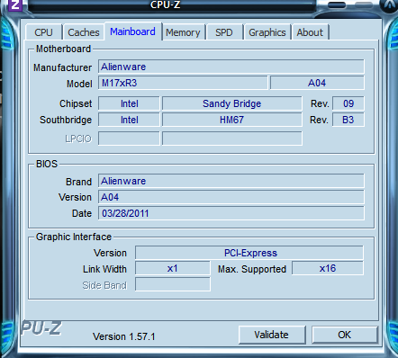

Kann man irgendwie erkennen, ob man das B2 oder B3 hat?
Doch nicht an dem Heißleim, oder?
Wie kann man sowas nur verwenden. Schmilzt der nicht bei Hitze? Ein Aliennotebook wird natürlich nie heiß...
Bearbeitet von Teskal
Ja, im Download Bereich müsste ein Tool sein das Schnuffel uns extra deswegen gegeben hat. Aber HWinfo oder Everest müsste das auch auslesen können.

hab alle updates auf meinem m17 r3, cpu z ausgeführt und siehe da, b2!!!
hab mit intel telefoniert, die sagten wenn b2 da steht ist es auch b2.

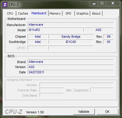

Dann hätte ich auch mal eine B2 Error Frage.
Hab das mal bei meinem M11 probiert und hab bei der Southbridge Rev. 05.
Somit bin ich vom B2 Problem verschont, richtig?
Grüße
Jan
@ Heine
Es gibt keine Sandy "Southbride" (Schnuffel nimmt mal an Du meinst den Cougar) mit der Revision 5.
Gruesse vom Shcnuffel
