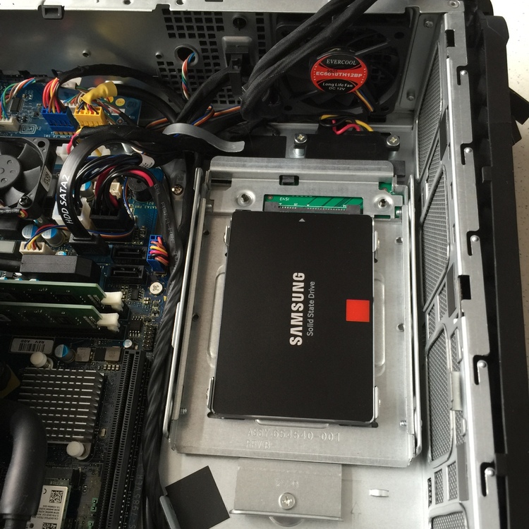

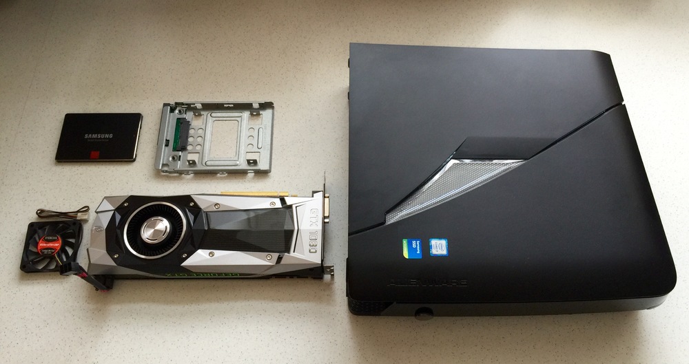

Ich kann von meinem Upgrade X51 R3 (330 Watt Netzteil) berichten.
Bei mir läuft eine 1080 GTX Founders Edition absolut stabil inklusive des Stresstest
mit dem SupportAssist-Programm! (25 Grad Raumtemperatur in 3840x2160 Auflösung )
Als Festplatten sind nur noch SSD's im X51 i7-6700K verbaut.
Die 1080 GTX Karte erfordert durch ihre Länge das wechseln vom 20mm Original Lüfter auf einen 10mm Lüfter!
Bilder von meinen Upgrade: :)

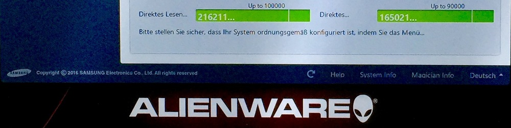

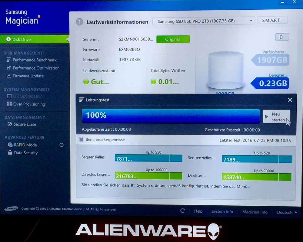

Benchmark habe ich zurzeit nur von der 850 PRO: :(
