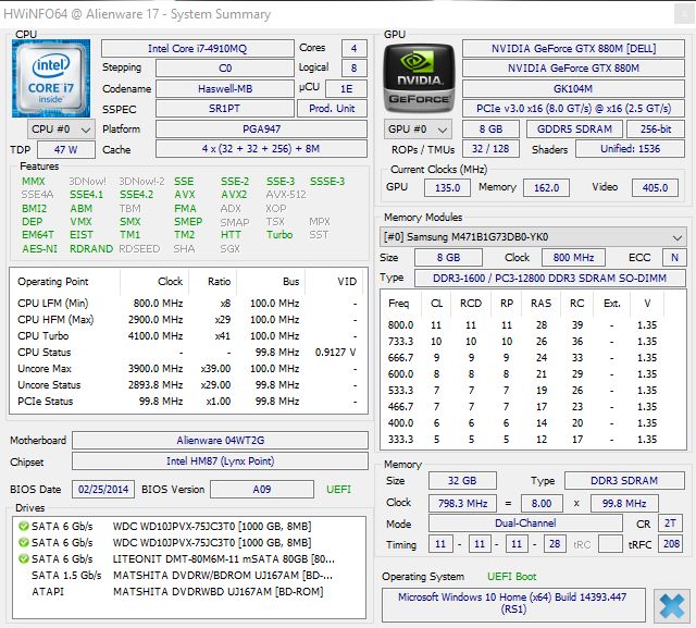

Ja ok, aber in seinem Profil steht Alienware 17 R1. Er soll uns bitte sagen, um was für ein Gerät es sich genau handelt. Mit AHCI stimmt natürlich, damit ist der Raid-Controller und seine Konfiguration ausgehebelt. Dennoch halte ich es für wichtig zu wissen, welche Ports er hat. Es wäre ja kontraproduktiv, eine SATA III-SSD an einen SATA II-Port anzuschliessen. Aus diesem Grunde halte ich die Port-Auslegungen für nicht unwichtig.
Soweit ich weiß sind da beide 2,5 Zoll Anschlüsse Sata3, von daher dürfte es egal sein an welchen er es hängt. Wäre aber kein großer Beinbruch wenn es nicht so wäre. Kann ja dann einfach die SSD an den anderen Anschluss hängen, auch wenn Windows schon installiert ist. Dies macht nichts.
MFG
Erstmal vielen Dank für das Feedback!
Auf der Rückseite meines Gerätes steht "M17x". Nicht mehr und nicht weniger. Deswegen ging ich davon aus, dass es sich um das R1 handelt?! Gekauft habe ich es im Juni 2014, deswegen 06/2014. Auf der Dell Servicesite finde ich auch nix von R2, R3 etc. Ich habe nur ein "M17x" ohne R.
Nein ist es nicht. Deine CPU wurde erstmals in einem AW17 eingebaut. Auch deine GPU gab es nicht in einem M17x, sondern erst ab der AW Serie.
Dell schmeißt leider die Bezeichnungen ab und zu durcheinander. So wurde auch bei meinem damaligen AW 18 immer noch von einem M18 gesprochen.
