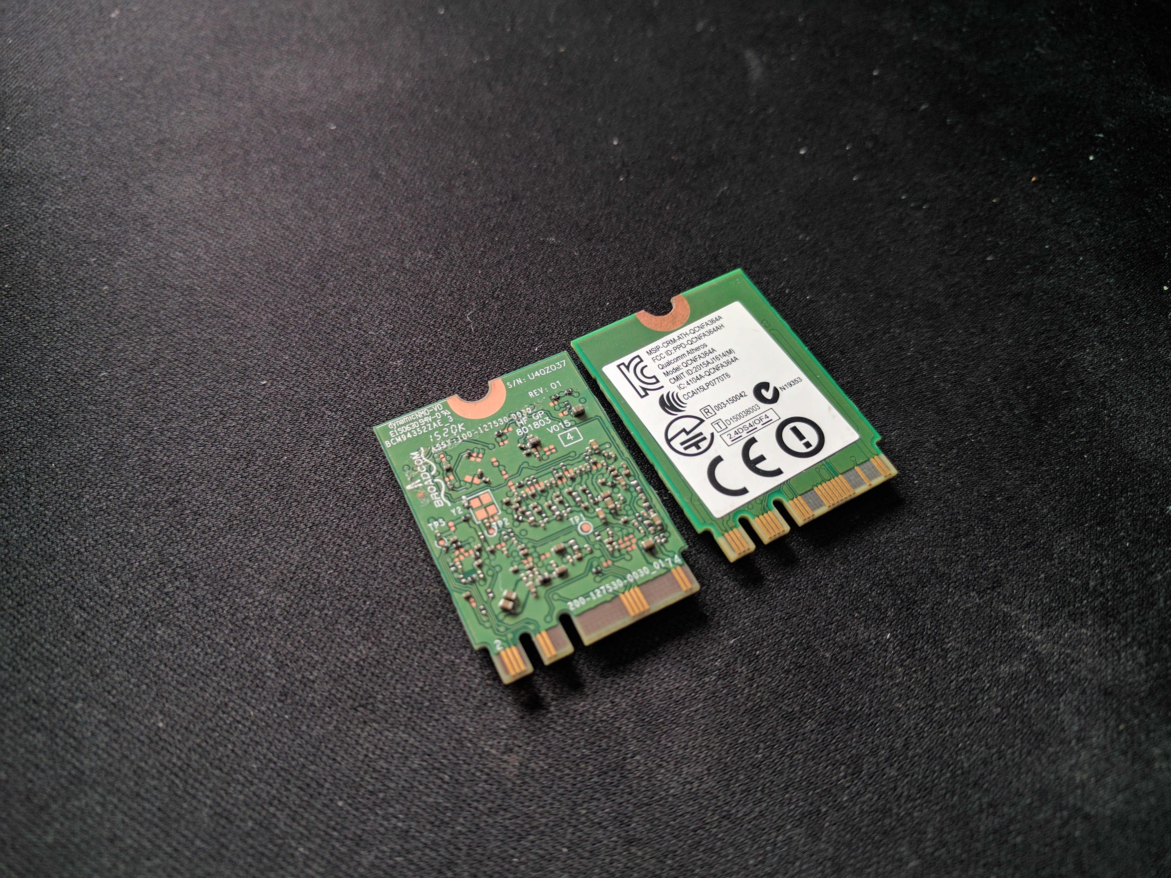

Mir ging es aber mehr um den Stecker... weiß nicht was ich mit dem machen soll ._. Ich bin mir ziemlich sicher dass in dem noch was drin ist, aber egal was ich versuche ich bekomms nicht raus :c

In dem stecker ist noch der abgerissene Abschluss von der alten Karte drin. Der muss raus. Der ragt auch über den Stecker seitlch hinaus. Versuch mal da anzusetzen mit ner rasierklinge oder Messer um den anzuhebeln
Okay, probier ich aus wenn die neue Karte morgen oder übermorgen da ist.

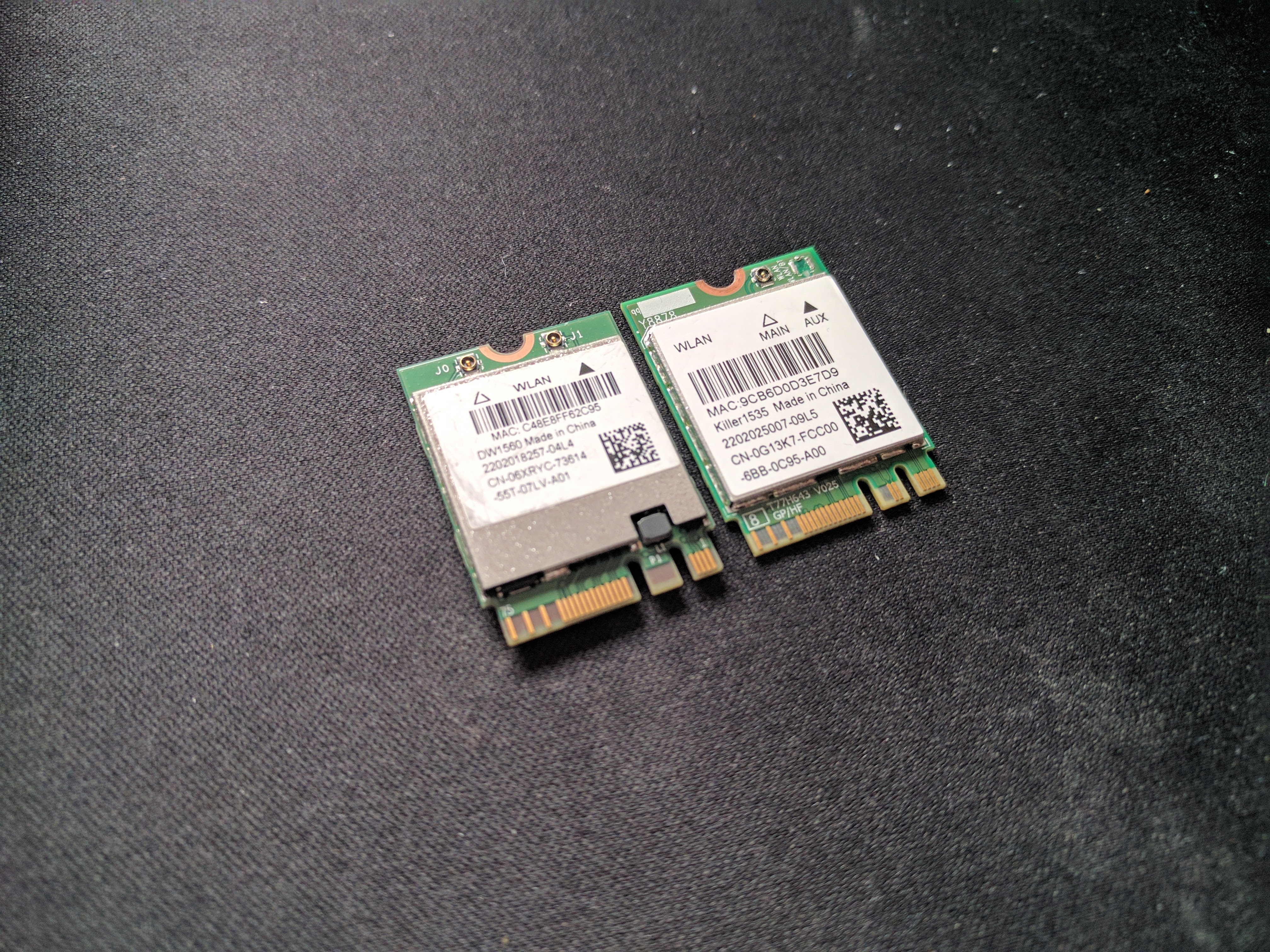

Hmmm.... Dell Wireless 1560 WiFi adapter, also known as the Broadcom BCM4352. This adapter supports 802.11a/b/g/n/ac and Bluetooth 4.0, and fits in an M.2/NGFF slot !
Da würde ich mal "galant" nachfragen!
Wie meinst du das jetzt? XD Ich hab den Verkäufer schon kontaktiert, und eine Killer 1535 ist das ja sicher nicht. Ist die Karte gleichwertig mit einer Killer 1535?
Aus der Hüfte...k.A. ob die jetzt gleichwertig ist, der Onkel Google ist dein Freund:83:. Die wird halt bei Dell auch in der XPS-Serie verbaut.Wenn eine Killer geboten wird, dann sollte auch einer Killer geliefert werden:D.

http://www.ebay.de/itm/Qualcomm-QCNFA364A-802-11AC-876Mbps-Original-Killer1535-Bluetooth-4-0-M-2-NGFF-/252608563232?hash=item3ad0a4c820:g:ra8AAOSwezVWtvj4 (Das was jetzt eine dw1560 war)
und habe jetzt die hier bestellt: http://www.ebay.de/itm/272124366112?_trksid=p2057872.m2749.l2649&ssPageName=STRK%3AMEBIDX%3AIT

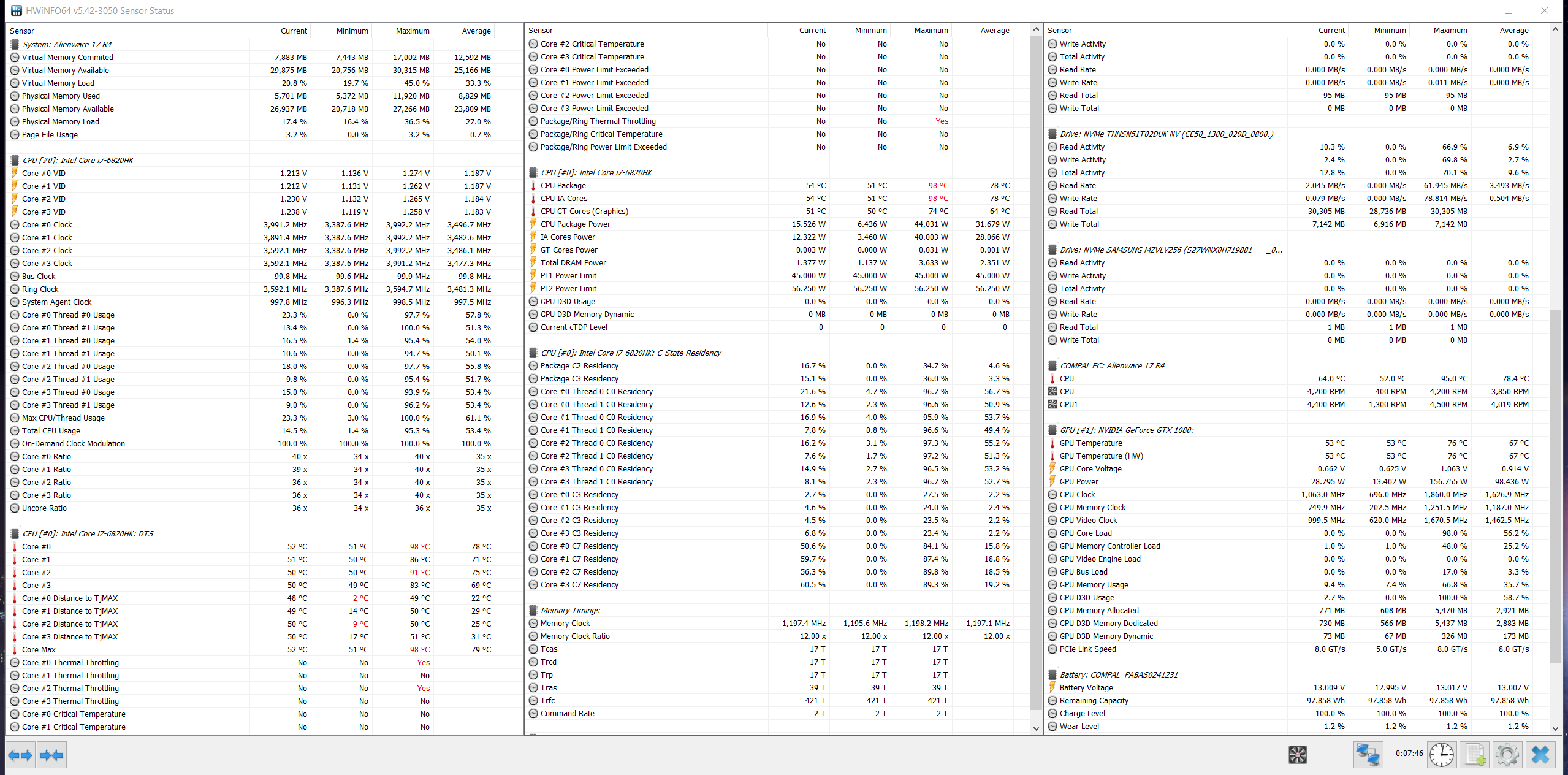

Lass doch einfach HWinfo laufen... ich schau mir zum Beispiel bestimmt kein Video mit meinem begrenzten Mobilen Inet im Ausland an ;)  hwinfo gibt alle entsprechenden Werte schwarz auf weiß aus.
Das sieht man wenigtens alles. Von taktraten min max avg über temps min max avg bin hin zu den cpu Spannungen. Besser kann man die Grundlage für eine vernünftige Analyse nicht legen

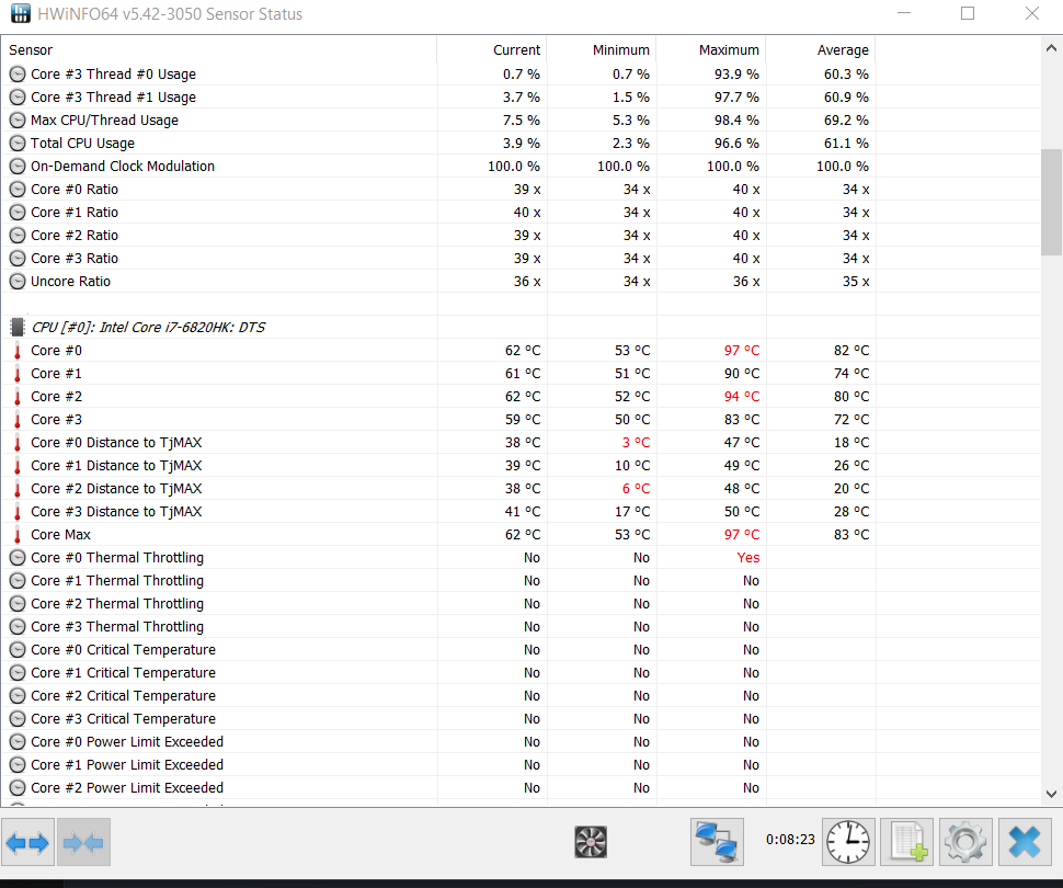

Dachte das wäre ganz interessant zu sehen wie über die Zeit sich die Perfomance verschlechtert... das wusste ich natürlich nicht >.< Dann mach ich das gleich mal...
Kannst es ja trotzdem hochladen. Sicher nicht verkehrt. Aber für eine Analyse deines Alienware nicht das ideale ;)
Mehr infos bitte... schau mal in den Benchmarkthread wie ich den hwinfo screen aufteile. Die infos brauchen wir so. Ich sehe aktuell nur das du über 90 grad hast und das du 4 ghz taktest... spannungen sieht man nicht. Last auch nicht. Gpu temps auch nicht.
Mit den pfeilen im hwinfo screen kannst du mehrere Spalten nebeneinander anzeigen. Wenn ich sehe das total CPU usage bei 97% ist brauchst du dich nicht wundern.
Normale wlp +4ghz + 1080GTX + ein Spiel was beides voll belastet + wenig Anpressdruck weil du die Schrauben nicht festgezogen hast = warm.
