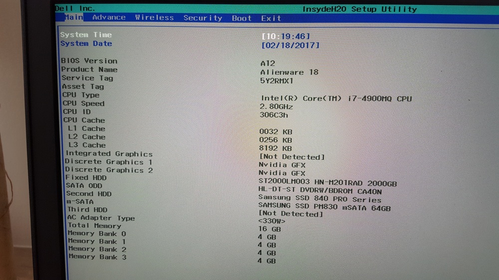

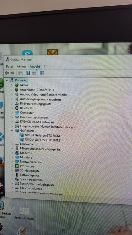

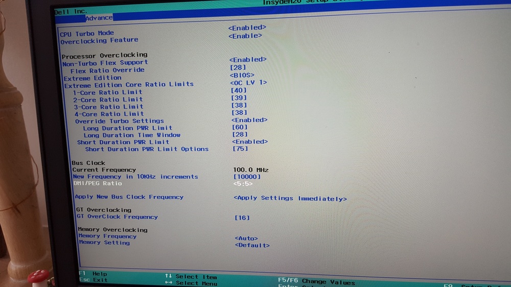

Leider ist das nicht so einfach ich hab schon mehrfach Load default gemacht da ändert sich nix das Ding wird nicht mehr erkannt und ich kann es auch nicht mit FN+F5 ativieren im Windows wie vorher.Bin quasi jetzt im Nvidia Modus und kann nicht umschalten bevor ich die Batterie entfernt hatte war ich im Intel 4600HD Modus. Wenn ich das OSD Neuinstallieren will sagt er ich hätte schon eine Versin drauf die sogar neuer sein soll oder gleich. Ich finde es aber bei Programme deeinstallieren nicht mehr da ich es eigentlich mal gelöscht hatte bestimmt ist es irgendwo noch in der Registry oder so. Die Frage ist es gehen ja ein paar FN + Funktionen aber die mit der Grafikumschaltung und Cd auswerfen nicht.Ich hab mal unten mein Bios fotografiert vieleicht kommen wir da weiter.
Da einige FN Funktionen noch gehen und andere nicht liegt daran, das Windows selbst einige kennt ( Lautstärke usw ) und andere eben das OSD benötigen. Gehe mal auf die Dell Seite und lade den neuesten OSD Treiber herunter.
Dein Problem ist eindeutig das OSD. Dieses neu installieren, dann sollte alles wieder funktionieren.
