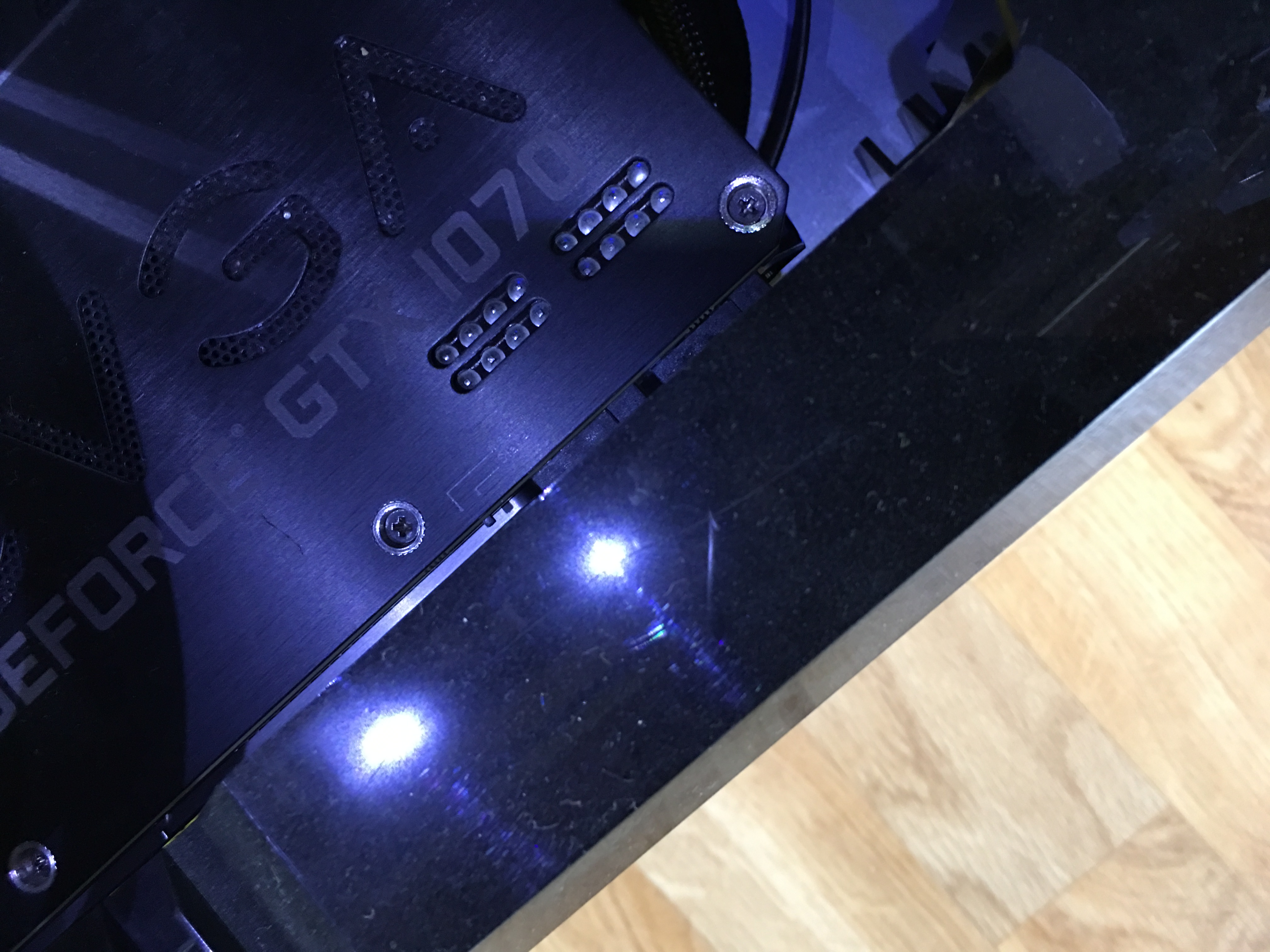

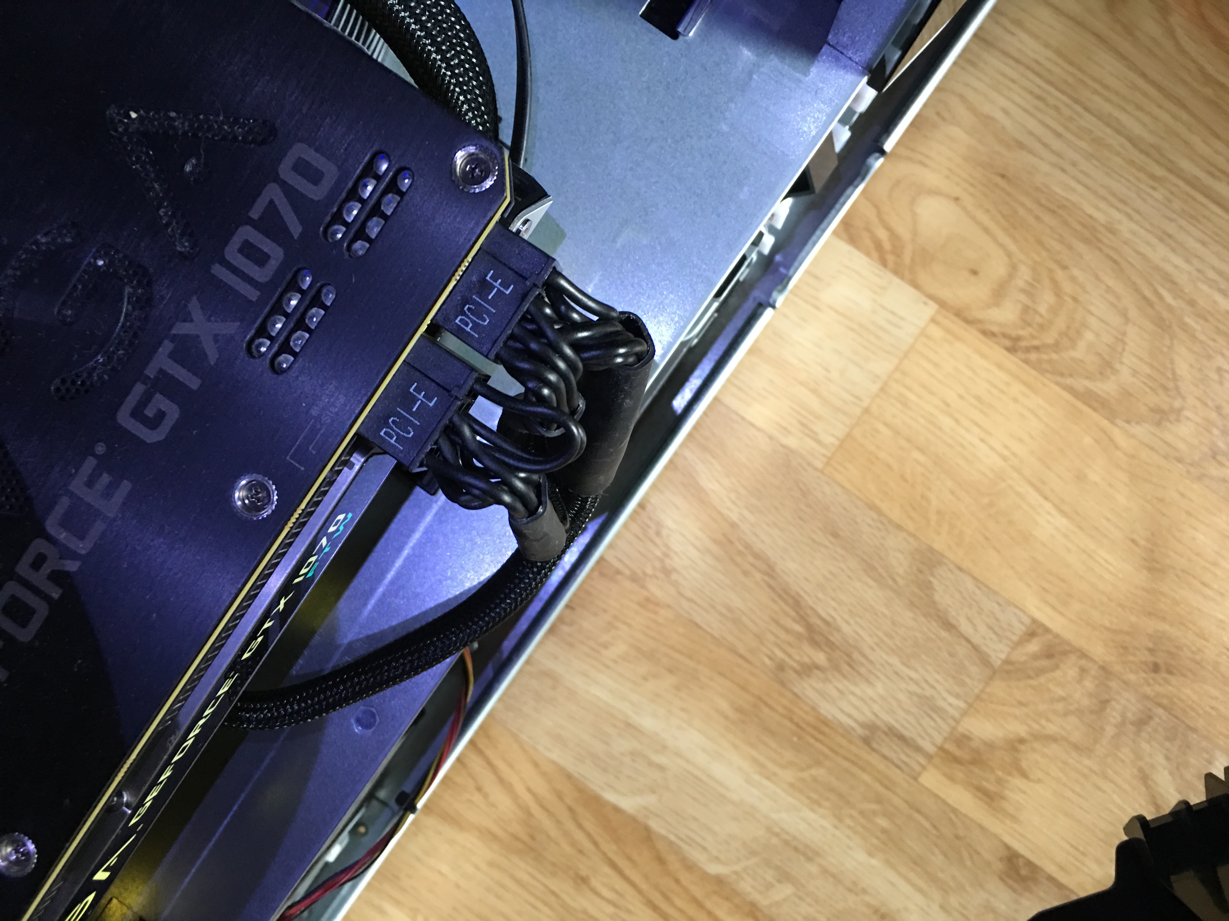

Die GraKa habe ich, mit Abmessungen 267x129mm. Die EVGA GeForce GTX 1080 Ti FTW3 Gaming hat die Abmessungen 299.7x142.7mm. Also ist die 1080 Ti fast zwei cm höher (oder tiefer, je nachdem wie man es sieht). Ob das noch mit der Plastik Klappe in den Alien passt weiß ich nicht, wird auf jeden Fall sehr eng. Aber es gibt ja noch schlankere Karten ^^

@M0ritz mit der CPU lohnt sich eine 1080 Ti nicht wirklich, aber mit dem Display kommst du wohl nicht darum herum. Ich hab mal Bilder von meiner 1070 mit und ohne Plastik Abdeckung angehangen, da sieht man dann, wie viel Platz noch ist.
Wenn du also eine 1080 Ti von EVGA, Zotac usw. nimmst bist du also gut dabei :)
