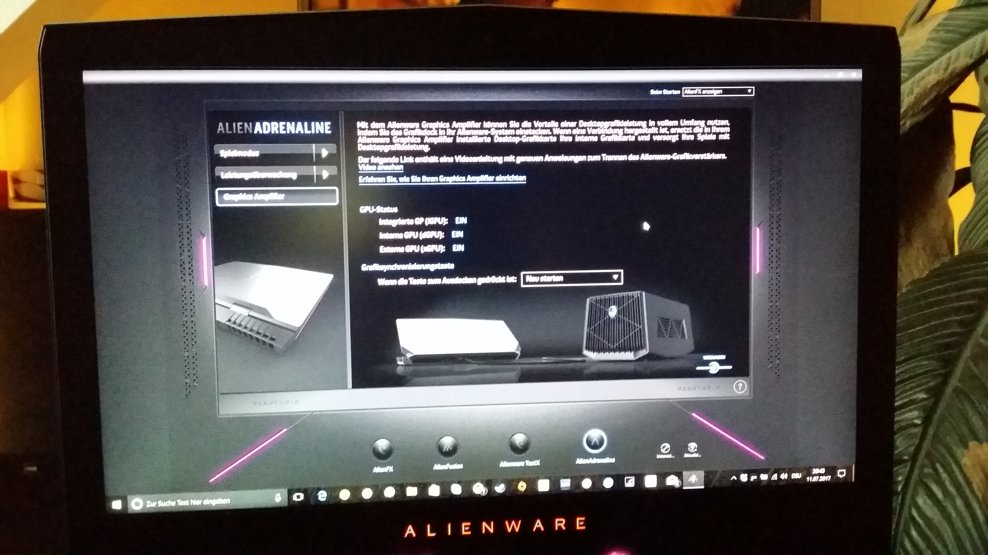

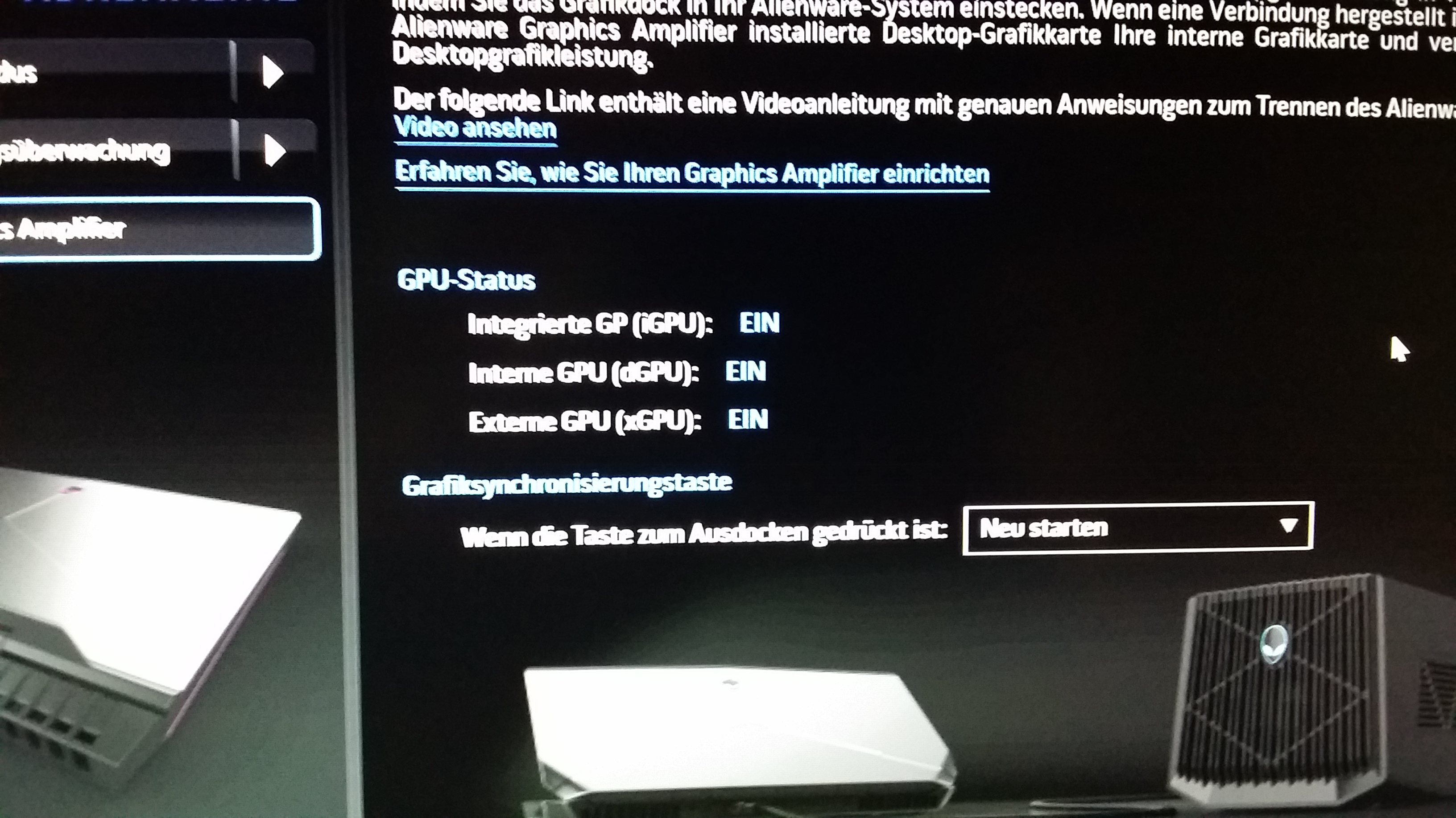

Hallo Leute!  Habe ein Problem mit meinem Alienware Grafikverstärker. Benutze ihn zum ersten mal zu meinem Alienware 17R4. Möchte meine externe GPU GTX 1080 Ti intern im Laptop nutzen, aber weiß nicht wie man die Karte switchen kann, das die interne GTX 1080 ausgeschaltet wird, und nur die externe läuft! Normalerweise schaltet doch der Verstärker automatisch die interne GTX 1080 ab, sobald er läuft? Könnt ihr mir helfen? :)

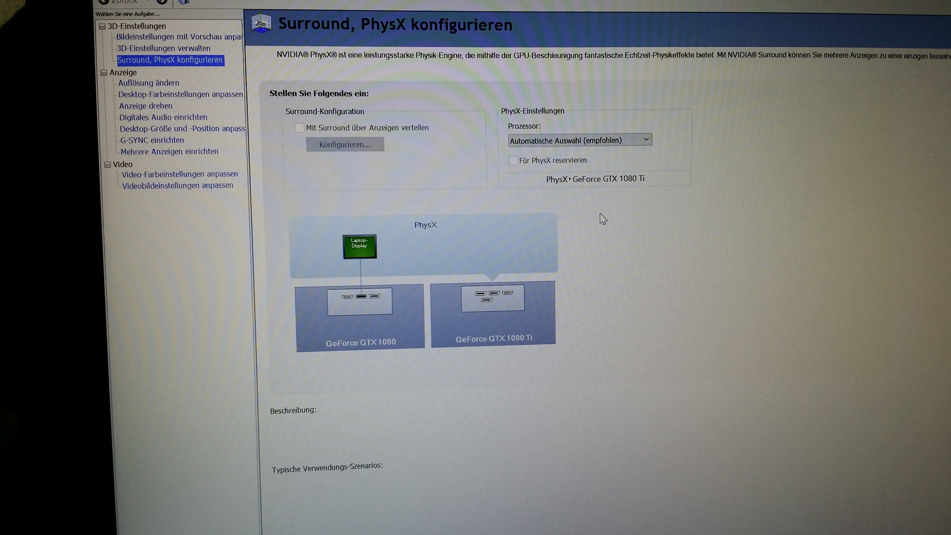

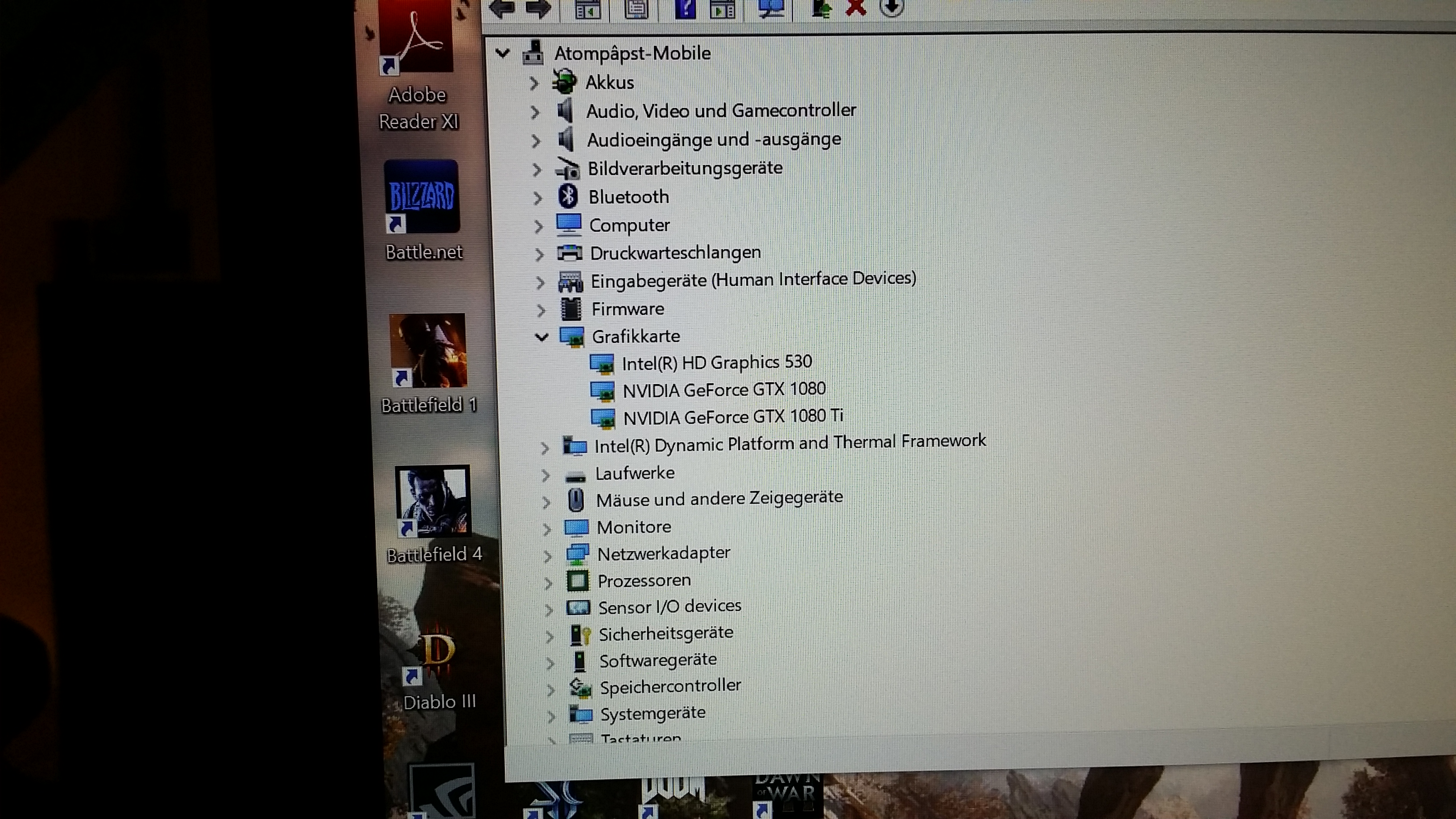

Abgesehen davon welche Grafikkarte an- oder abgeschaltet ist, welche wird denn in 3D Anwendungen verwendet? Lass doch mal 3D Mark laufen (gibt es bei Steam) und schau dir das Ergebnis an. Wenn da die 1080 Ti aufgeführt wird ist doch alles gut ;)
Hast du selbst einen Grafikverstärker? Guter Tip, aber des kostet auch mal locker an die 24 Euronen! Ich glaube es liegt an den Treibern. Habe mal vor längerer Zeit gelesen, das man den selben Treiber von der Mobile GTX 1080 auch auf der externen GTX 1080 Ti installieren muss. Als ich zum ersten mal mein Alienwaresystem gestartet hatte, hat er mir den selben Treiber geladen wie ich auch bei der mobile als internen GTX 1080 geladen und installiert. Es ist jetzt nur die Frage, die ich mir stelle, ob der Treiber der externen der selbe ist wie der von der internen?

Hi also bei mir erkennt der Laptop gleich die gtx 1080 hab aber keine ti es gab mal Berichte das es damit Probleme gab. Das ist aber schon länger her.
Ich musste beim ersten Start auch nichts selber installieren er hat die Grafikkarte selber erkannt mit dem Treiber der 980m.
Ja, bei mir ja auch! Er erkennt alle Karten, aber ist es nicht so, das der Grafikverstärker nicht die interne GTX 1080 abschaltet, sobald der Grafikverstärker in Betrieb genommen wird? Sodas nur die externe läuft , also die GTX 1080 Ti, mit eben dem Intel? Wie ist es bei dir? Kannst du mal nachschauen, ob alle Karten angeschaltet sind, im Command Center, oder ob die interne auf off steht, bitte? Würde mir sehr helfen! :-)

Nachschauen kann ich gerade nicht bin noch fast zwei Wochen im Urlaub. Auf jeden Fall wird sie bei Hardware Info nicht mehr angezeigt und der Lüfter dreht auch nur noch hoch wenn der Prozessor zu warm wird.

Du musst bei dir da im letzten Bild bei Externe Grafikkarte sie einfach ausschalten oder den Grafikverstäker und dein Laptop trennen. GLAUBE ICH MAL
