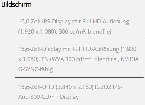

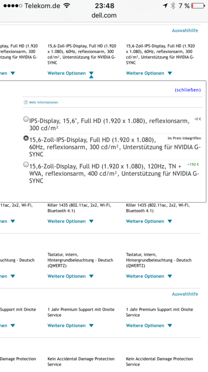

Ich sehe nur diese drei Displays, mich würde wundern, wenn das erste dort G-Sync hat aber damit nicht geworben wird.
Ich persönlich finde den Sprung von TN auf IPS bzgl. Schwarzwert nicht so doll, als daß ich dafür Extrakosten in kauf nehmen würde.

Anbei noch was ich auf der AW Seite lese zum 15er.
Hmm, die haben mir das falsche Display geliefert. Es ist auf jeden Fall nich das bestellte. G-Sync ist nicht verfügbar.
