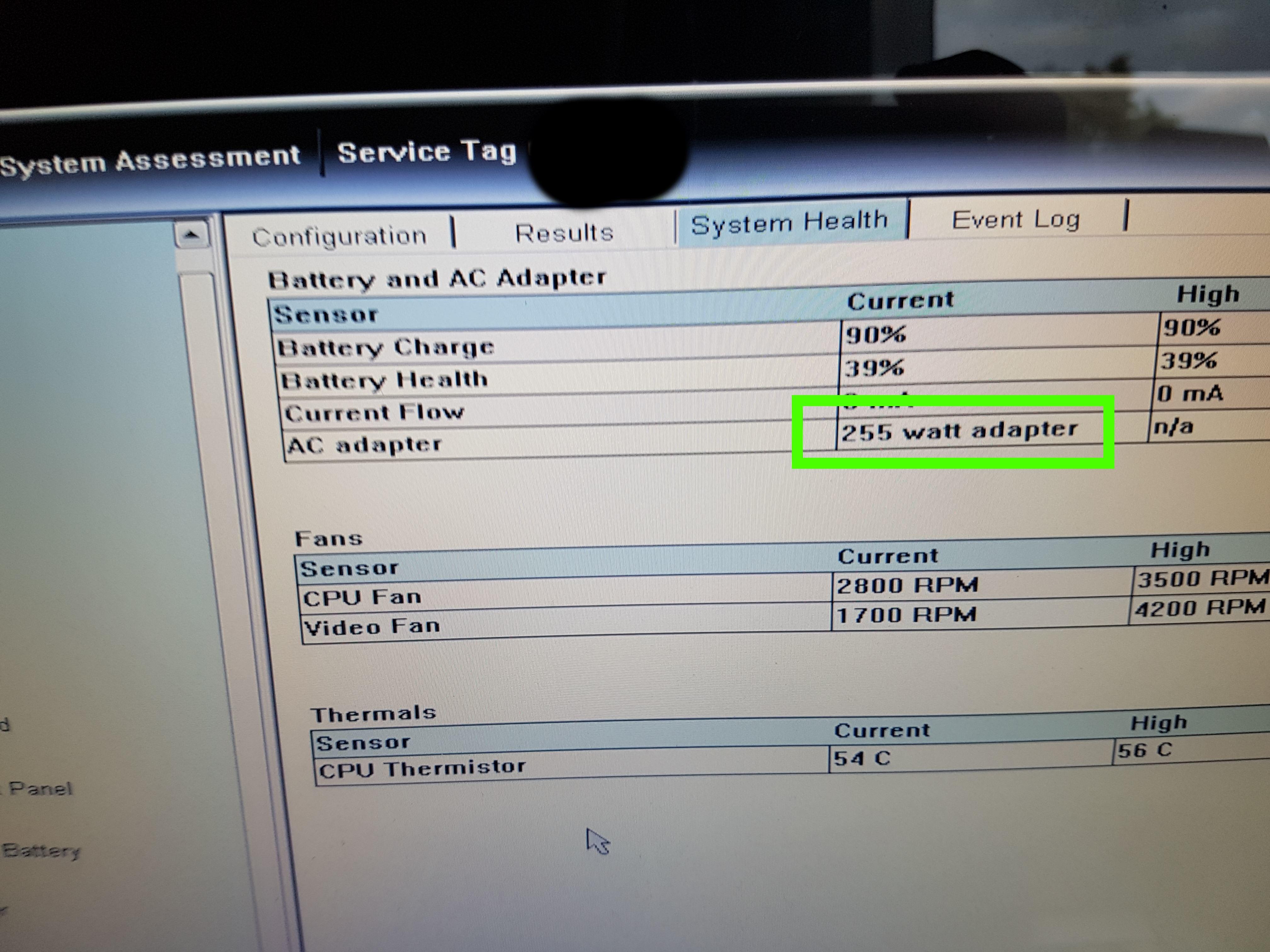

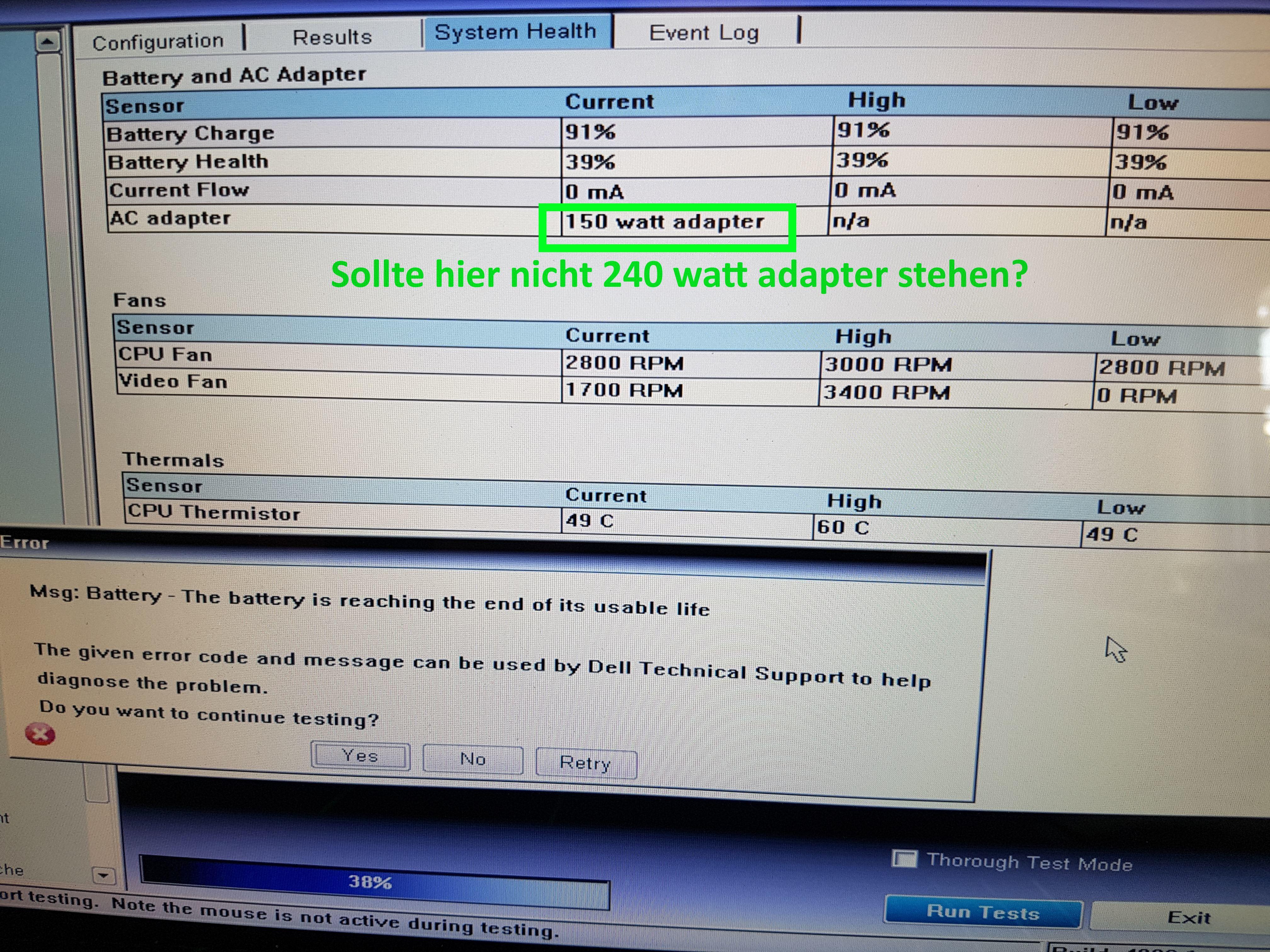

Die Tests haben keine Fehler gebracht, außer das der Akku sein Lenensende erreicht hat und was mich irritiert: Beim AC Adapter wird 150 Watt angezeigt. Ich habe ja das 240 Watt Netzteil. Sollte in der Diagnose nicht auch 240 Watt stehen oder ist das nur der Momentanverbrauch? (Siehe Screenshot)
Was steht da bei einem korrekt funktionierendem M17r3?
Kann auch der schlechte zustand meine Akkus mein Problembild erzeugen?
[UPDATE#1] Ich habe noch etwas rumprobiert: Wenn im im DiagnoseTool den Stecker kurz raus und wieder rein stecke zeigt es kurzfristig 255 Watt (Screenshot #2) an und fällt dann auf die 150Watt (Screenshot #1)  zurück. Ist das normal so oder fehlverhalten?
[UPDATE#2] Ich konnte mal ein Dell 90 und 130 Watt Netzteil anschließen. Diese wurden direkt beim Einschalten als zu gering klassifiziert: 90W detected, but 150W needed. (War ja zu erwarten).
Wenn ich diese Netzteile im Diagnosemode kurz rausziehe und wieder reinstecke kommt auch kurz in der Anzeige 255W. Es scheint sich also hier nur um einen Initialisierungswert (8Bit=255?) z handeln ...
