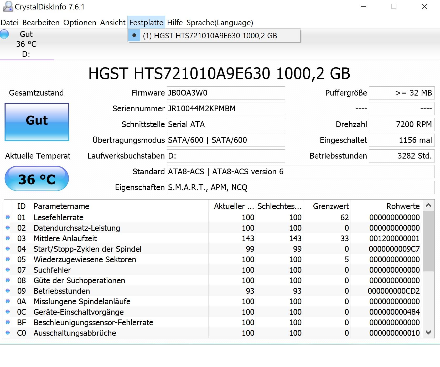

erkennt Crystal Disk Info deine SSD? Ich hatte ebenfalls so ein Verhalten bei meiner Daten SSD. Formatiert lief sie einen Tag und hat dann wieder Probleme gemacht. Hab sie jetzt zum Hersteller geschickt.

vor 7 Minuten schrieb captn.ko:
Nein siehe Screenshot... es wird nur die HDD erkannt. Ich habe das AW15R3 im Oktober 2016 gekauft und keine Garantieverlängerung gewählt. Von daher sehe ich keine Möglichkeit das mir Dell einfach eine neue SSD schickt.

Edit: ich sehe keinen CDI Screenshot
Edit2: jetzt ist er da
