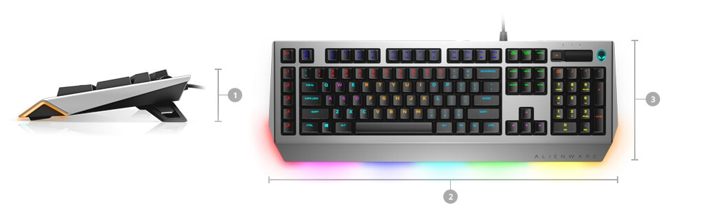

EDIT: auf der Webseite von Dell sieht es so aus als könnte man auch einzelne Tasten in der Farbe anpassen. Oder ist das Bild dazu eher irreführen?

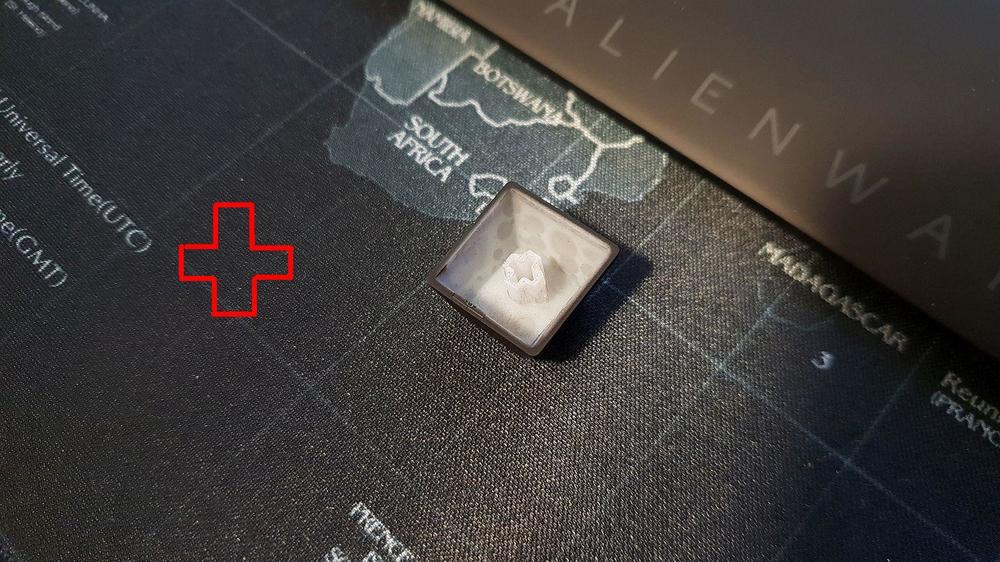

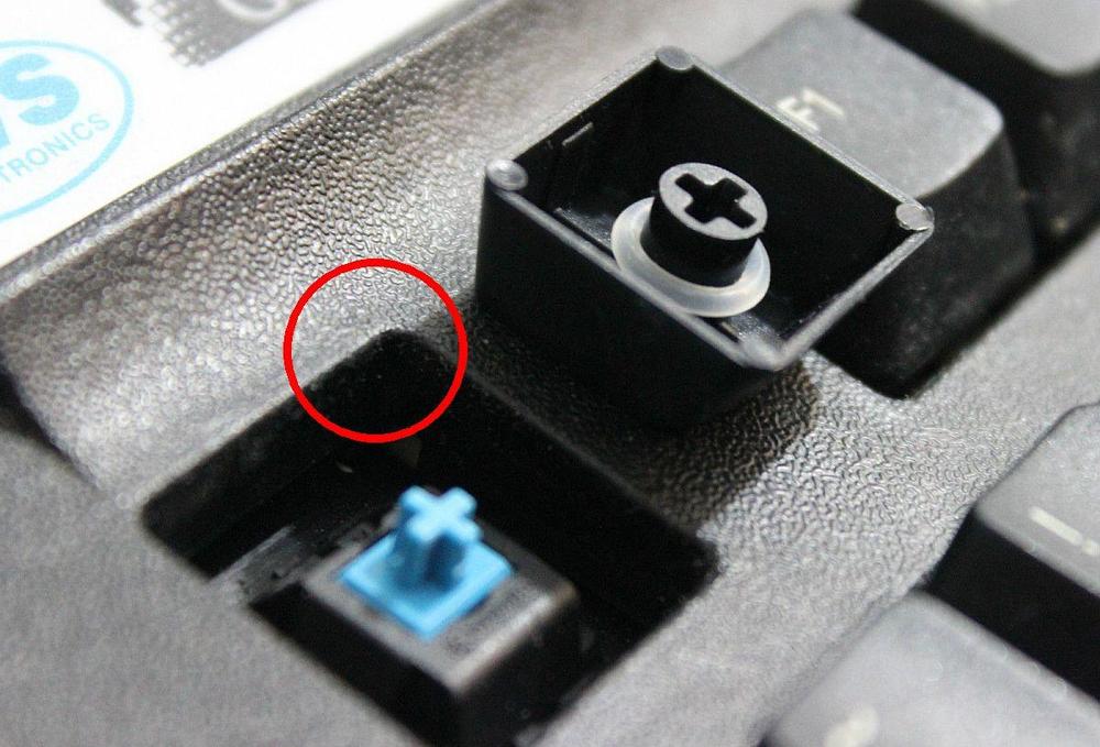

Das mit den Gummiringen ist mir auch schon in den Sinn gekommen, bin mir aber nicht sicher ob sie passen bzw. ob sie die Geräusche großartig dämpfen werden, weil sie nicht so optimal aufliegen wie bei Cherry Switches mit den "runden" Haltern. Auf den Bildern ist es besser zu erkennen, was ich meine. Auf Amazon gibt's einige Sets die auch für die Kailh Switches passen sollen, zumindest für die Kailh MX Switches. Dem Verkäufer habe ich schon eine Nachricht bezüglich der Brown Switches geschrieben. Mal gucken was er sagt.

Man kann die Beleuchtung "nur" auf Key-Groups (beispielsweise WASD oder 0-9) oder Zonen anpassen. Im CC sieht man auch die Auswahl dafür. Für meine Bedürfnisse völlig ausreichend. Mir persönlich reicht schon eine Farbe für die gesamte Tastatur.

Die Bilder beschreiben etwas besser was ich meine.
Die Gummis haben insgesamt weniger Auflagefläche und sitzen nicht so optimal wie bei den Cherry Key-Caps. Deswegen bin ich mir nicht sicher wie viel und ob überhaupt die Dämpferringe was bringen. Ich habe jetzt ein Set bestellt, mal gucken was es bringt. Ich werde berichten...
