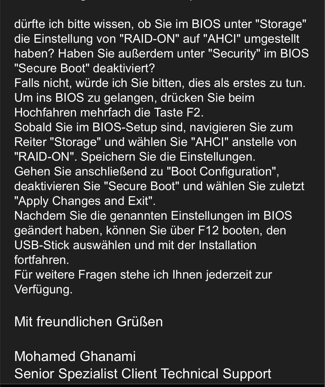

Erstmal danke für die vielen tollen Tips.Ich hatte damals von einen Delltechniker diese Anleitung bekommen.Heute frage ich mich was secure boot bedeuted und warum ich es ausschalten sollte?Die Treiber haben sich bei mir automatisch installiert.Hab kein W11pro nur home. - Heute

kannst du nicht auswählen wo du windows installieren möchtest? im zweifelsfall die HDD abstecken, so dass nur die SSD angeboten wird. -
Hallo Leute, wie ich schon erzählt hatte wurde ich ja gehackt.Wollte deshalb meinen Rechner neu aufsetzen.Hab im Bios Ahci aktiviert und secure boot deaktiviert.Dann vom Stick gebootet.Alle partitionen die ich konnte gelöscht.Dann konnte ich auf partition 1 oder 0 installieren.Habe dann auf 0 installiert,weil es so im Internet stand.Jetzt ist windows auf der lahme HDD installiert.Wenn ich nochmal neu installiere auf 1 ist es dann auf der Ssd?
