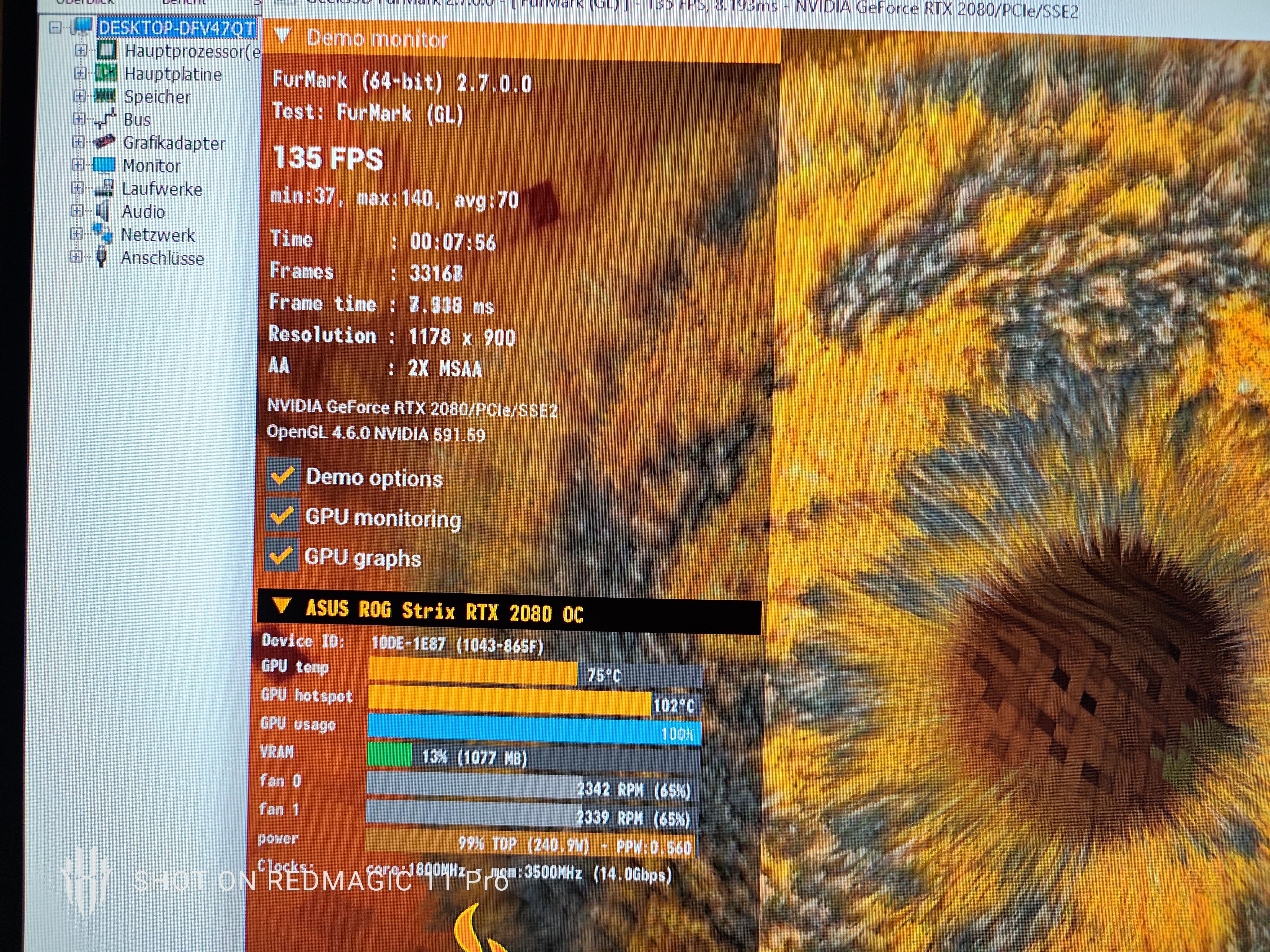

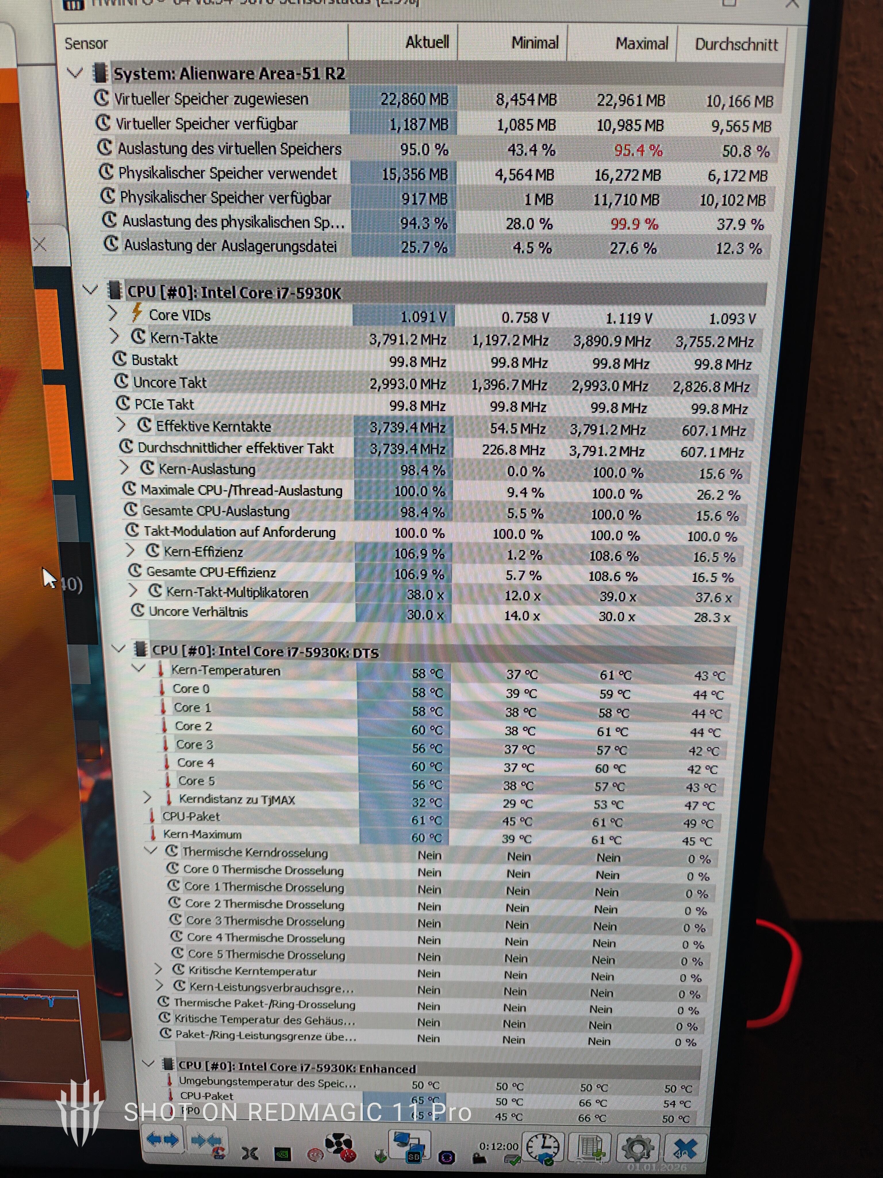

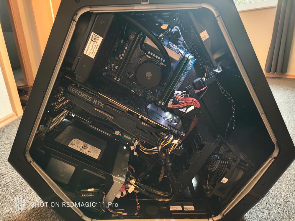

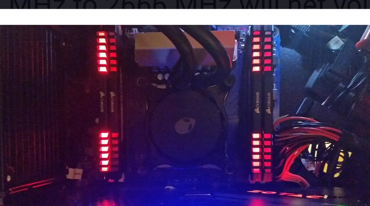

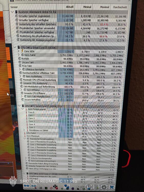

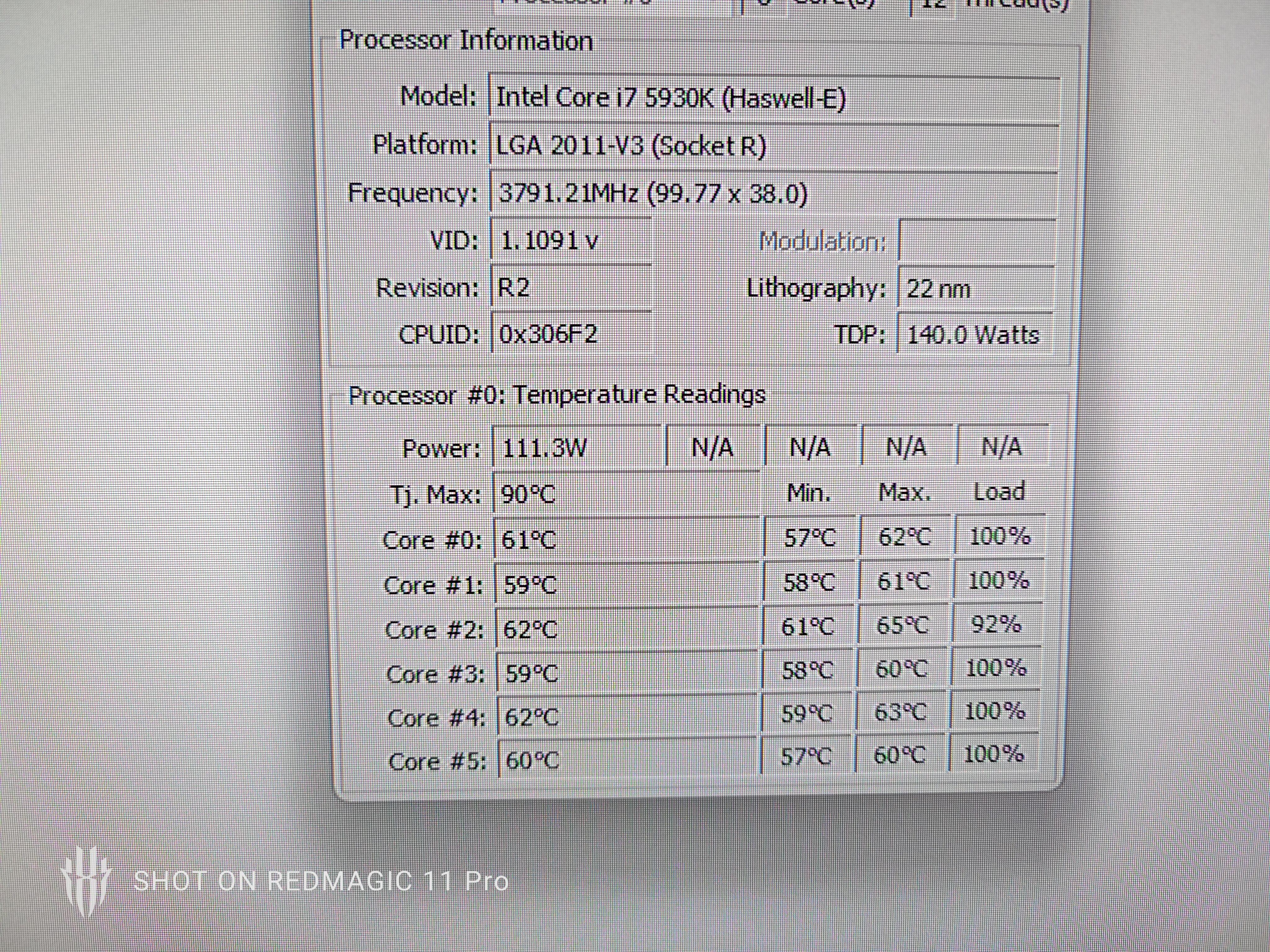

  2. Was macht man wenn man immer noch nicht genug vom PC Schrauben hat, der Stiefsohn nicht da ist und die Frau Arbeitet und man auch mal an was vernünftigem "eigenen" Zeug was offen hat? Genau , man bastelt an "seinen" Aliens rum und geht anschließend zufrieden eine schöne Hunderunde 😉. In diesem Fall an meinem AW Area 51 R2 den der Stiefsohn zur Nutzung in seinem Zimmer stehen hat, aus Platzmangel bei mir, mein Zimmer ist schon voll 🫣😅🙈. WLP endlich mal erneuern,CPU Kühler richten, der schon lange verdreht verbaut war. Alles in ca. ner Std. erledigt und ich denke alles soweit richtig gemacht, Temp's sind gut finde ich, 15min. Furmark und Prime95 reichte mir, OK die GPU könnte etwas kühler laufen aber das kann ich mit den Gehäuselüftern noch anpassen, der Alienhead ist endlich gerade wie vom Werk montiert gewesen und die Leitungen nicht mehr auf Zug/Spannung.👍Den RGB RAM musste ich ausbauen und den originalen vorerst montieren damit er erstmal spielen kann. Eine LED spinnt, muss nachgelötet werden, geht ja bei mir gar nicht sowas und die Riegel gereinigt werden. Das war's aber vorerst, jetzt besteht erstmal kein Wartungsstau an meinen Rechnern mehr😉 sorry für Offtopic. 👋 Das letzte Bild wie vorher war😵

  11. Ja, steht im BIOS alles auf Auto, ich könnte unter Amd Overlock den manuell auf 3200 stellen, aber das mache ich nicht, ich lasse alles so wie ab Werk und fertig, du merkst: Ich mag nicht mehr 🥴😖😅 Hauptsache stabil! Fehler schmeißt der ja nicht, nur stürzt halt laufend ab, Kontakte sind blitzblank, extra sogar noch mit Isopropanol gereinigt vorher.
  12. Na immerhin läuft der jetzt mit 2666Mhz...Pff... Es reicht schon eine leichte Verschmutzung der Kontakte aus und der RAM schmeißt dir Fehler.
  13. Hab ich mit memtest gecheckt, keine Fehler. (wobei mir das dann jetzt auch schnuppe wäre, ich befasse mich damit nicht mehr 😵😉), wenn Fortnite läuft reicht es. Anbei Screenshots vom alten RAM: Jaaa stimmt, sorry, zu müde, ich vergaß. Tja, dann ist das eben so. Fakt ist, der spinnt total mit dem XMP RAM und da jetzt im BIOS ewig rumstellen manuell und testen habe ich null Lust zu, ich will die Kiste hier weg haben 😅

  15. Ich gucke nach später, lt.HW Info aber mit 3200 oder lese ich das falsch? Wo siehst du das da?oder bin ich blind?bei CPU z sehe ich das auch nicht🙈
  16. Letzte Woche
  17. Taktet das SC Modul jetzt wenigstens mit 3200Mhz? Das DC Setup lief ja lt. CPU-Z nur mit 2133Mhz.
