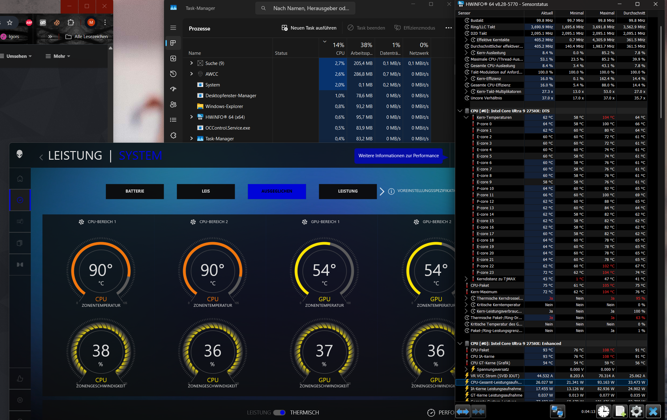

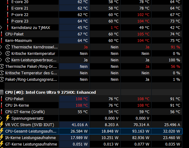

So, bin auch mal wieder da 🙂 Erstmal danke für die Tipps und Hinweise - Habe zwischenzeitlich nochmal Windows neuinstalliert und alles geupdated und der Laptop läuft gerade im Moment des Screenshots mit: Chrome (Newsstream), Whatsapp, Discord / ohne aktive weitere Nutzung), Steam ist installiert, aber nur für 3dmark und alles Updates davon erledigt - nur der Steam webhelper läuft): Komplett ohne die Programme (Chrome, Whatsapp, Discord) bin ich schnell bei konstant 65-67 Grad gemäß AWCC Hatte auch zwischenzeitlich das TCC-Offset mal auf -15 Grad gestellt. Ich reset gleich (nochmal) das Bios. Edit: Bios resetet und Core 23 ist schon mal da - danke 🙂 War der festen Überzeugung den Reset hatte ich nach dem initialen Bios Update schon gemacht... shame on me Direkt nach dem Neustart: 2 Minuten später ca. Temperatur springt zwischen 67 und 90 Grad herum. Mittelwert ca 73 Habe ich noch etwas übersehen, was ich noch liefern sollte @Crowdfunder? - Gestern

"Sag mal, wieso wird P-Core 23 gar nicht bei Dir angezeigt?" Hatte ich auch. Bios-Reset half. Bin gespannt, was es bei dir bringt. Kann schon paar Grad bringen, wenn sich jemand mehr Mühe gibt bei der Wärmeleitpaste... Bei darkshark habe ich auf Basis der Infos aber keine Temp-Probleme erkannt tbh. Wenn es 18" gewesen wäre ja, aber beim 16" kommt es ja nach Prozess im Hintergrund oder auch bei Anwendung zu Spikes bzw. Throttling. Und erfahrungsgemäß ist es bei anderen noch mehr der Fall und mit höheren Temperaturen(Legion, HP Omen..). Beim 18" ist das was anderes und hat extrem gute Temperaturen. Und selbst hier kann es zu kurzzeitigem Throttling kommen. Aber: Ich hatte mit dem Legion ne bessere Performance bei Cinebench R23, als beim Area-51 18" hier (mit seemehr viel Rot und Throttling-Anzeigen bei sämtlichen Kernen, mehr als alles, was hier geteilt wurde). Persönlich fühle ich mich allerdings auch wohler zwecks Longevity, wenn es nicht die ganze Zeit am Anschlag ist... ich versuche dann auch immer mit LM und so zu optimieren. -
Hier meine Temperaturen im CB23 und Overdrive Mode. Habe 3 runs direkt hintereinander gemacht. Sieht alles perfekt aus auch P23. Ausgezeichnete Temperaturen für ein Gamiing Notebook. Vor allem bei 170-185W auf der CPU. Fazit nach etwas mehr als einer Woche mit dem Area 51. "Endlich hat Alienware zu alter Stärke zurückgefunden und dazu noch die Kühlung/Lautstärke perfektioniert" -

Hallo an Alle, melde mich kurz aus dem Urlaub... 🙂 Nachricht von Dell erhalten das jetzt alle Ersatzteile vorrätig sind und ein Techniker zwecks Termin auf mich zukommt. Bin mal gespannt was dann rauskommt wegen der hohen Temperaturen... @darkshark Habe Deine Screenshots kurz überflogen... Sag mal, wieso wird P-Core 23 gar nicht bei Dir angezeigt? Ansonsten habe ich genau die gleichen Probleme wie von Dir beschrieben... Wenn ich neues vom Techniker-Termin habe gebe ich Bescheid... Viele Grüße! -

Ja, ich hatte diese Fehler auch. Bios-Reset und Neuinstallation haben damals geholfen und die Performance wurde besser. Wegen dem Rest: Wir können dir nicht (oberflächlich) helfen, wenn die Wattzahlen weiterhin nicht da sind Wir müssten dann ja auch verstehen, welche Prozesse, Programme und so bei dir laufen. Das können wir jetzt aber auch hier nicht leisten ... In Verbindung mit Wattzahlen oder Verlaufsgraphen beim CPU Load, lässt sich allerdings erahnen, ob was verkehrt sein könnte. -

Gehen die Lüfter bei Overdrive nicht höher als 60%? Wichtiger sind Durchschnittstemps bei Last, dann kann ich besser vergleichen. Bei Idle musst du sicher gehen, dass keine zusätzlichen Prozesse laufen und die CPU jetzt auch nicht auf 100+ Watt gesprungen ist kurz, z.B. beim Start einer Anwendung. Wie sehen die Wattzahlen aus? Ich müsste auch mal deinen Timespy-Report inkl. Graphen sehen, für Temp und Takt (hast du die Pro-Version?). Erst dann sehe ich, ob etwas ungewöhnlich ist. Dass es einzelne Kerne gibt, die kurz ins Throttling kommen und kurzfristig auf über 100 Grad springen, ist wie gesagt beim HX 275 in diesem Formfaktor völlig normal. Der Chip arbeitet so. Erst wenn die Wattzahl begrenzt wird, passiert es sehr viel seltener. Asus macht das beim Scar 16 z.B. stärker. LM wie Conductonaut Extreme kann natürlich auch helfen, um Spitzen besser abzufedern. Hast du schon mal neu installiert? Bei Dell immer so eine Sache, das hat bei mir bei AW-Geräten schon oft einen Unterschied gemacht. Du weißt auch nicht, ob es wirklich pures Idle ist und nichts im Hintergrund gestartet wurde. Je nachdem sah es bei mir auch schon so aus wie bei dir, aber wenn Steam z.B. im Hintergrund offen ist und einen Download startet selbständig, dann kann es auch wieder hochgehen. Wenn dies aber nicht der Fall war, dann ist es ungewöhnlich hoch, ja! Daher braucht es unbedingt die Wattzahlen dazu. P.S. Beim Alienware funktioniert eig nur ein Kühler mit der Druckkammer, zumindest meine Erfahrung. Intake ist vor allem oben über der Tastatur. Aber es gibt durchaus einen Bereich unter dem Glass, der eine Luftzufuhr ermöglicht, aber für einen weiteren spürbaren Effekt benötigt es hohen statischen Druck durch einen Laptop Cooler a la Llano, Razer, Klim Turbofrost, Flydigi BS2... -

Hier nochmal eine Auswertung von den Messungen gestern alle aus dem idle Modus, normalen Surfen und Installationen (Windows Neuinstallation) heraus. Außentemperaturen (also von meinem Schreibtisch) lagen bei ca. 23-24 Grad, wobei der Laptop normal auf einem KLIM Ständer mit extra Lüfter Stand und testweise aus dem Wohnzimmer vom Glastisch aus (hat kaum etwas ausgemacht im Vergleich). CPU Idle / leichte Last (Hintergrund-Apps, Surfen, HWMonitor selbst) CPU-Pakettemperatur: max. 98 °C, Durchschnitt aber ~74–75 °C Höchster Core (P-Core 22): bis zu 104 °C Durchschnitt aller Cores: ~60–65 °C, einige deutlich kühler TjMax Distance: nur noch 1–4 °C Reserve – kritisch Thermisches Throttling (Paket / Ring / Max Core): ja → bestätigt CPU-Lüfterdrehzahl laut AWCC: zwischen 38 % und 60 %, also nicht maximal Gestern Abend lag die Temperatur beim zocken am Desktop-PC bei im Schnitt auch bei 70-75Grad (Discord und Chrome offen). Teste gleich noch etwas mehr Edit: Gerade nochmal ein paar Tests laufen lassen 1.) Nach dem Booten ohne irgendwas zu machen (idle) 2.) Laufen lassen, bissi Surfen, via steam sachen installiert 3.) 3D Mark CPU Profil laufen lassen Brauchst du noch andere Daten Crowdfunder? -

WWas waren die AVG Temps in den Details? Und wie warm ist es im Zimmer? Ambient Temps üben ja auch einen großen Einfluss auf die Geräte aus. -
darkshark antwortete auf Rambo24's Thema in Lieferstatus
Danke für die Einschätzung. Bei dem 16er modell mit der 5080 waren die Temperaturen deutlich drunter - ich glaube im Isle bei unter 50grad oder zumindest überhaupt nicht auffällig. Leider habe ich das Modell gegen die 5090 und neuem Rabatt wieder zurück geschickt edit: anbei noch zwei Testläufe im Overdrive Modus (die oben sind jeweils im Leistungsmodus). Das der Lappi im Overdrive weniger Punkte macht ist mir auch schleierhaft, weil zumindest die Lüfter bei 100% und deutlich lauter laufen: -
Crowdfunder antwortete auf Rambo24's Thema in Lieferstatus
Ja, die Lufter sind immer an, beim 16er ist es im Idle und Batterie Minimum bei 37-38%, selbst wenn es bei 40 Grad oder darunter ist.. und bleiben damit stets wahrnehmbar. Das ist beim 16er normal. Wenn es im AVG so hoch ist und drosselt, ist was verkehrt. Kurze Spikes gibt es bei dem Gerät und es ist nun mal so, dass bestimmte Cores mehr beansprucht werden. Wenn du z.B bei TS beim CPU Score über 16k hast im Performance-Modus, ist es ein gutes Zeichen. Du kannst ja gerne die Taktraten, Graphen und AVG Temp aus Time Spy teilen. Es gibt bei dem Chip aktuell auch Bugs in Verbindung mit HWInfo, wo dann CPU-Anzeigen (u.a. Throttling) hängen bleiben. Öffne mal die Details des CPU-Kerns: Was ist der Durchschnitt bei der Temp.? Das werdet ihr bei jedem 275HX-Laptop im 16“-Faktor haben, in denen über 100W auf die CPU gehen können und Taktraten auch nicht kastriert sind (und vor allem ohne reines Flüssigmetall). Ich konnte das mittlerweile auch in zwei Area 51s erleben, die in diversen Benchmarks trotzdem gut performen. Du kannst in den Einstellungen ein CPU Offset auf 15 stellen, dann hast weniger bis gar kein Throttling, wenn dich das beruhigt - zwar etwas weniger Watt, was sich aber kaum bemerkbar macht. Bei einem Gerät von mir war aber tatsächlich was kaputt beim Heatsink, weil es dann 100-105 Grad bei mehreren Cores dauerhaft im Durchschnitt waren (also wirklich nach 20-30 Minuten beim Zocken oder Stresstest). Repaste mit PTM half auch nicht. Das war im Legion bei mir der Fall, bei dem dann sofort 2 Tage später Platine und Heatsink ausgetauscht wurden. Die Spikes sind immer noch da, wenn es ungezähmt performen darf, aber der Durchschnitt ist jetzt Anfang 90er im Stresstest. Hier muss ich aber trotzdem nach einer Weile anheben, damit es nicht langsam wieder etwas zu heiß wird. Gibt hier auch mehr Spikes und höhere Temps als beim Area 51, aber CPU-Performance ist durch 400w-Netzteil trotzdem konstant besser. -
