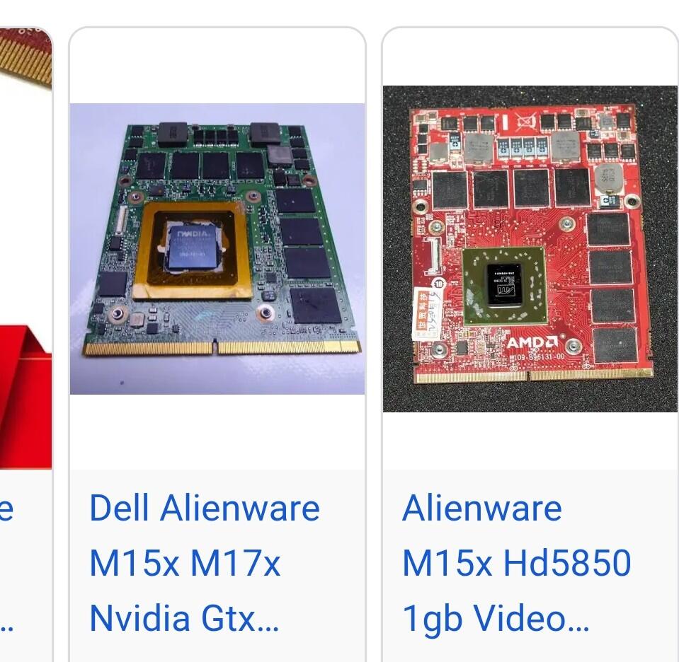

Absolut verständlich , das wird auch nix mit 2GB. Zu den GPU's: Kühler sollte passen, erstens s.Bild, sieht nahezu gleich aus und zweitens ich meine ich habe noch eine 5730m oben in der Schublade,die habe ich seinerzeit gegen eine 460m getauscht und der Kühler passte wenn ich mich recht erinnere, aber ohne Gewähr! Die Kühlpads sind aber etwas anders zu legen und ich glaube auch unterschiedlich dick. Ich müsste noch Teile oben haben, zumindest das passende Kühlkreuz, die sind auch anders! Müsste ich mal wühlen 🙈 -

Ich komme Mal zum Thema zurück: Wenn ich bei eBay eine 5870m aus einem Alienware kaufe (zb aus einem m17x) läuft die dann ohne Zutun im M15x? Passt der Kühler von der 5730m? Aktuell kann ich an dem kleinen nicht viel testen. Hat noch eine HDD verbaut und nur 2gb RAM. Das wird mit win 11 zur Quälerei auf die ich keinen Bock hab. -

Habe nun die Freigabe zum Einkauf der Teile erhalten um der Kauflandkiste im Januar dann Beine zu machen 😉 Alles besorgt,Graka, DC RAM und passende Molex Adapter. Alles zusammen für knapp 200,-€. Alles mit Käuferschutz und scharfen Preisvorschlägen , die alle glücklicherweise akzeptiert wurden.Der alte RAM wird dann verkauft und am Ende hat man das Beste aus dem Teil gemacht noch denke ich. Die GPU: https://ebay.us/m/Ez3YGZ Vielen Dank, wie immer, für eure Tipps, Anteilnahme und Hilfestellung!

Das war die Idee dahinter, hab hier noch eine andere gefunden: https://www.kleinanzeigen.de/s-anzeige/msi-geforce-rtx-3050-2x-ventus-grafikkarte/3278396236-225-3380?utm_source=sharesheet&utm_medium=social&utm_campaign=socialbuttons&utm_content=app_android Denke sowas wird's werden bzw. kann ich ihn davon überzeugen. Allerdings finde ich die verlinkte von captn.ko auch sehr attraktiv, neu und ohne lästiges Kabel 😉
Danke, man bin ich faul, hätte ich eigentlich auch selber googlen können 🙈, aber zur GPU: Ich denke das Budget ist schmal und der Ärger über die "verpufften" 500€ für das Teil ist groß, die 8GB Variante ist ja nochmal ne Ecke teurer, dann noch RAM dazu, vielleicht sprengt das dann den Rahmen. Mal schauen was da jetzt erstmal nach Heiligabend für eine Rückmeldung kommt. RAM habe ich für 50€ bei Kleinanzeigen gefunden 2 x 8 GB. Muss ja ohne Kühlkörper sein , sonst passt das ja mit dem CPU Lüfter nicht, zu eng da. https://www.kleinanzeigen.de/s-anzeige/g-skill-aegis-ddr4-ram-2x8gb-3200mhz-xmp-2-0/3273649976-225-7702?utm_source=sharesheet&utm_medium=social&utm_campaign=socialbuttons&utm_content=app_android dann die dazu: https://www.kleinanzeigen.de/s-anzeige/geforce-rtx-3050-super-zustand/3278664913-225-8192?utm_source=sharesheet&utm_medium=social&utm_campaign=socialbuttons&utm_content=app_android Wären dann um die 200€ oben drauf insgesamt.
