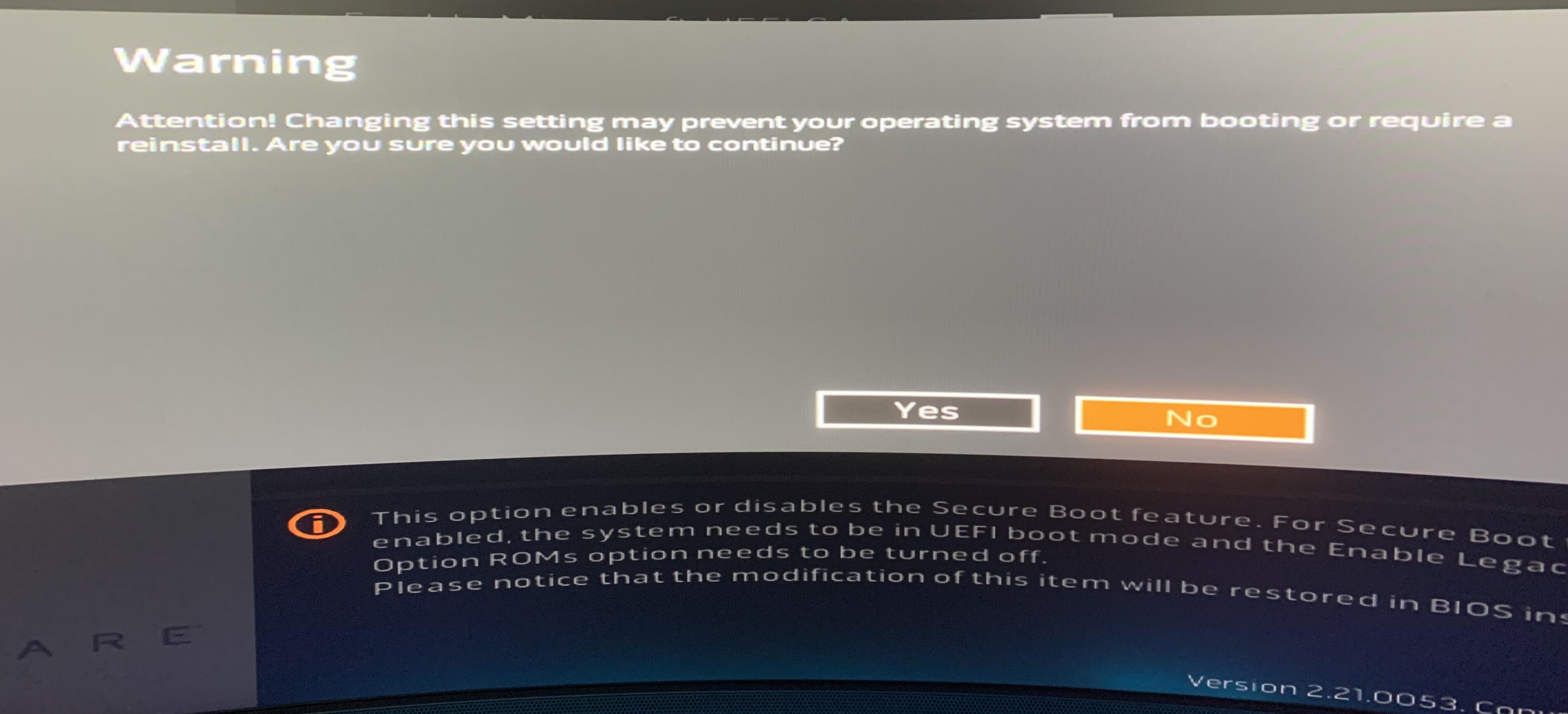

  12. Grad komm ich heim und die Lüfter auf volllast weisser Bildschirm und Bios Fehlermeldung siehe Bild.Hatte über Steam Games am runterladen.Internetverbindung war weg und Rechner voll am Aufdrehen.Was ist da bloss los.Hab den PC runtergefahren und jetzt ist er erstmal wieder leise.Aber ist ein Lüfter defekt?
