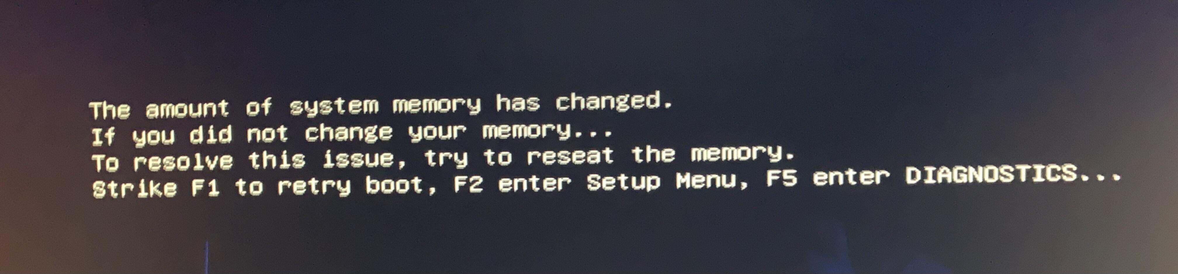

Es muss definitiv am Ram liegen.Hab jetzt nochmal mit nur einem Riegel gestartet und er bleibt an.Aber zeigt diese Meldung.Was soll ich anwählen und wann den zweiten Riegel wieder reinpacken? -

versuch's erstmal mit nur einem Ram-Riegel, wenn das läuft den zweiten dazu. - Gestern

So habe jetzt die batterie gewechselt.Dann neu gestartet…aber es geht garnichts mehr.Erst hat er 2mal für Ram gepiept…hab dann die Riegel nochmal festgedrückt und jetzt fährt er immer ne sekunde hoch und wieder runter und das ununterbrochen.Nichts auf dem Bildschirm, Keine FX nichts. Hab mal ein Video mitgeschickt: IMG_9055.mov IMG_9055.mov - Letzte Woche
