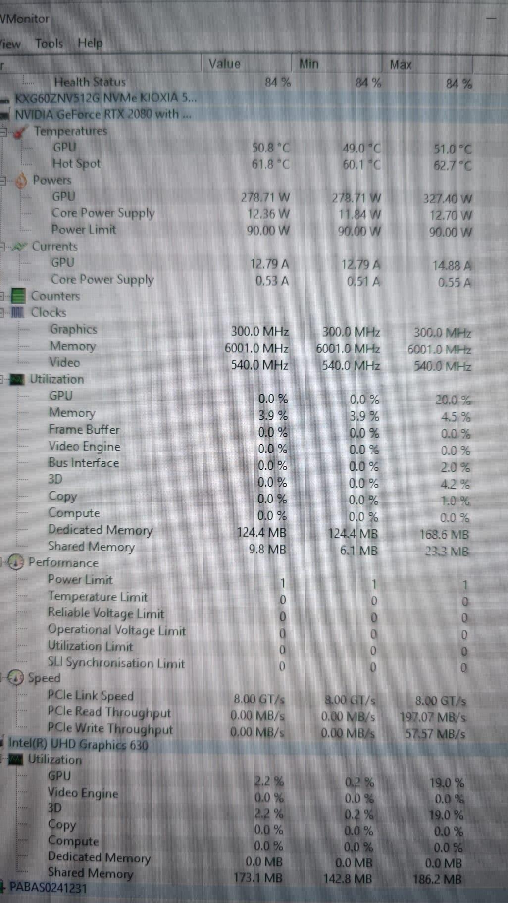

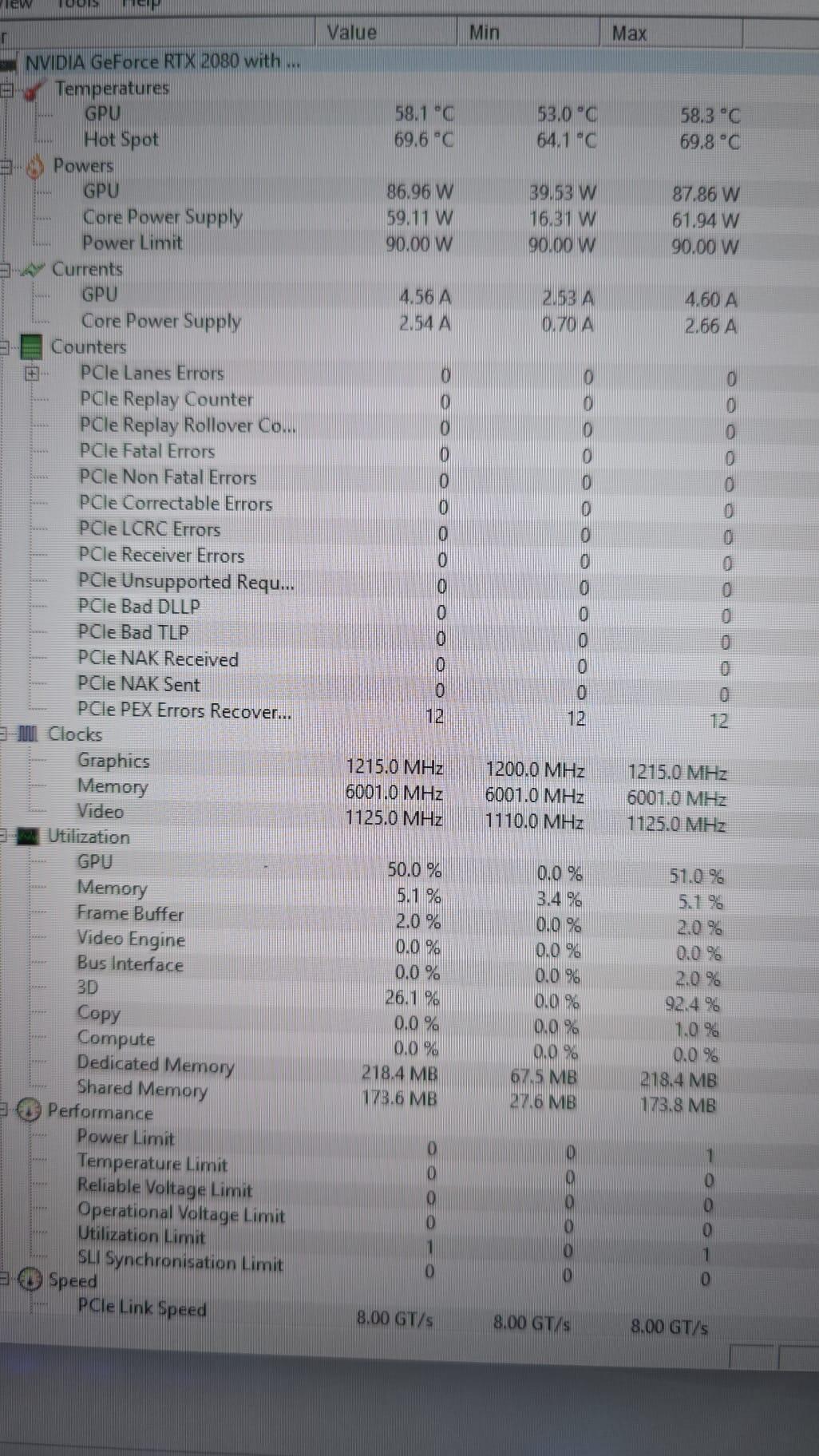

  2. So, Notebook ausgeschaltet, 5min. gewartet, eingeschaltet, GPU taktet wieder Hoch. Hier ein Bild wenn die GPU nicht mehr als 300MHZ Taktet. Hier das Bild wenn ich 2 Minuten Notebook auscchalte und wieder einschalte GPU Taktet Hoch. Heaven Benchmark schafft der nur 2 Minuten, dann taktet der wieder exakt auf 300MHz. Temperaturen liegen unter 75 grad bei LAST. Ist da noch was zu retten oder wurde ich vera.cht Sieht nähmlich so aus würde die GPU nur unter Last 2 Minuten schafft. Für paar tipss wäre ich sehr dankbar war nez günstig

  4. Hi captn.ko heute morgen notebook eingeschaltet, es funktioniert alles einwandfrei, sprich die GPU Taktet hoch auf 990MHz Habe Bios gecheckt, Netzteil wird als 240 Watt erkannt, jedoch habe ich die funktion für die Deaktivierung der IGPU nicht gefunden, kannst du mir da evtl. helfen? Bin mit meinem Latein am Ende, Heaven Benchmark geht wieder Hoch auf 180fps, anstatt wie gestern nur 30 fps. EDIT: 5 Minuten später, wieder nur 300MHz MAX Heaven Benchmark 30 fps :(

  6. Moin paar Gedanken dazu: - hast du im BIOS die Dedizierte GPU aktiv? Bei dem älteren alienwares konnte man die abschalten. - das der Takt manchmal kurz hoch geht deutet auf aktives Optimus hin. Hast du Mal bei nem Spiel im Treiber explizit die Dedizierte GPU angewählt? - lass Mal 3d Mark laufen, dann hast du erst mal einen Ausgangspunkt.

  8. Habe noch bemerkt das in der Geräte Manager NVHCI Enumerator Ein Ausrufezeichen GELB hat 😞
  9. Hi liebe AW Community. Habe bereits schon einige Alienware Notebooks. u.a. Alienware 17 mit einer GTX 980m Alienware X17 R1 RTX 3070 alle laufen Perfekt. Bei allen habe ich auch die WLP erneuert. Bei den AW X1 laufen aktuelle Spiele wie BF6 Multiplayer auf High Settings bei ca 80-120 fps. Nun zu meinem Problem. Ich habe mir einen gebrauchten AW M17 R2 aufgrund von TobiiEye Ausstattung gekauft. Als es von Verkäufer ankam, war es in der Windows Einrichtung Modus geliefert. Ich habe so ziemlich alle Treiber von Dell downgeloadet, aber bekomme die Kiste nicht auf Speed. Bei GPU-Z steht unter Sensors folgendes GPU Clock 300MHZ wird nicht mehr leider bleibt exakt dabei Memory Clock 1500MHz schwankt hoch runter Aber unter Grafikinformationen also erste Seite steht GPU Clock 990MHz Der GPU Clock geht manchmal auch Hoch, aber nur für paar sekunden. Wieso taktet der nicht hoch wenn ich spiele öffne oder Benchmarks? Mache ich etwas falsch GPU max 70-80 grad CPU max 87 grad. Habe es im Bios 10% runtergetaktet sonst 100 Grad. (Wichtiger Hinweis, wenn ich Intel GPU deaktiviere, gibt auch Furmark die fehlermeldung OPEN GL, not Driver installed) Systemkonfig AW M17 R2 I9 9980HK CPU 16GB RTX 2080 Maxq Danke im voraus
