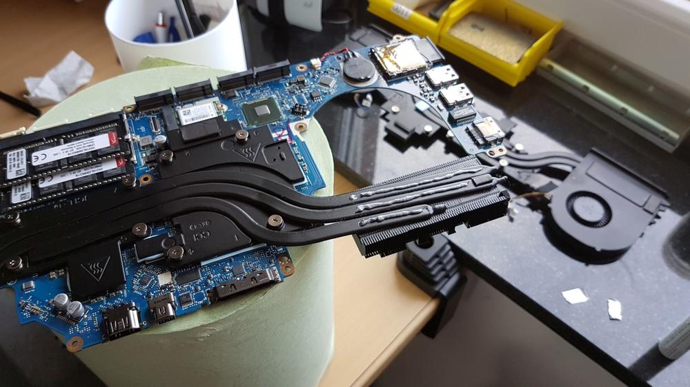

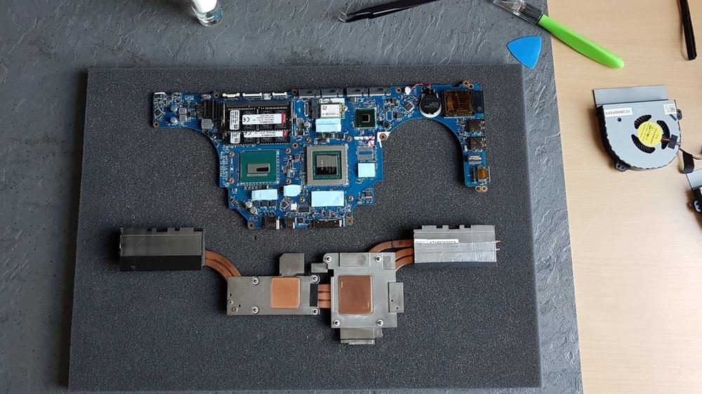

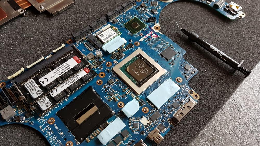

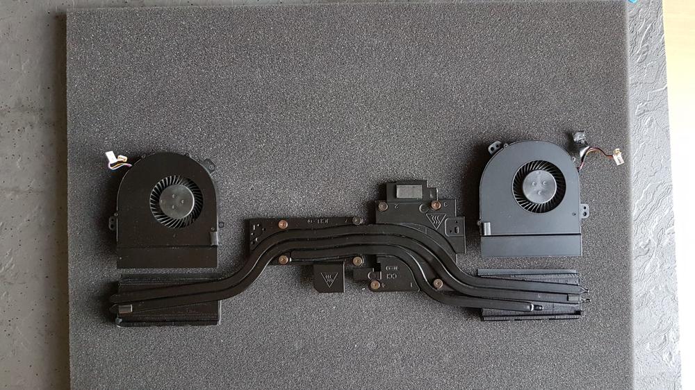

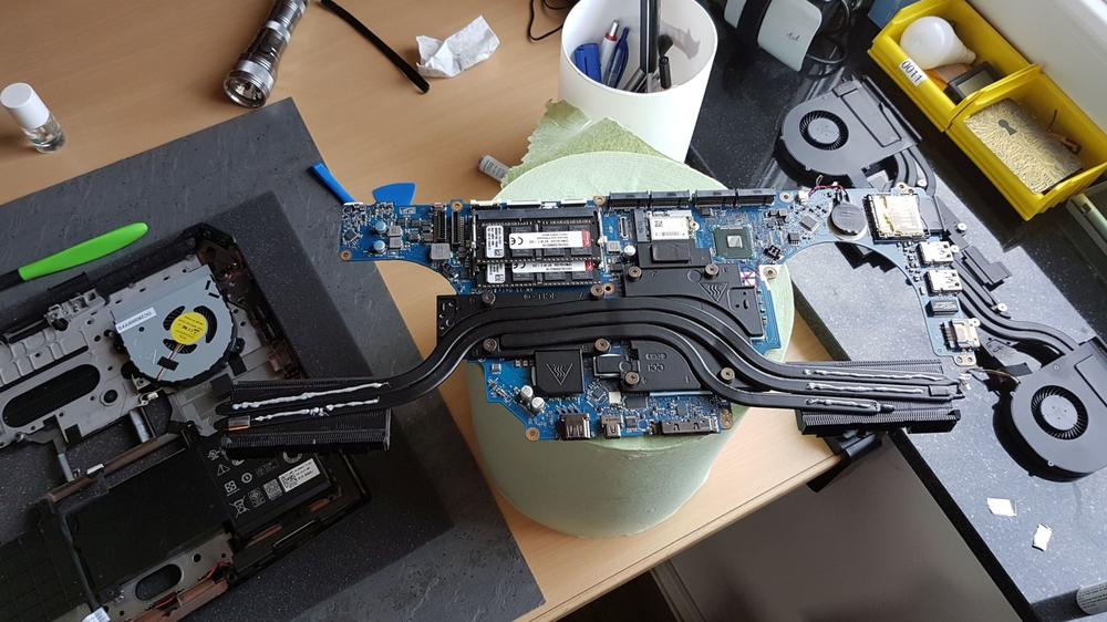

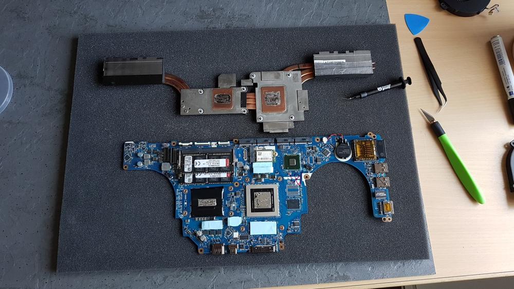

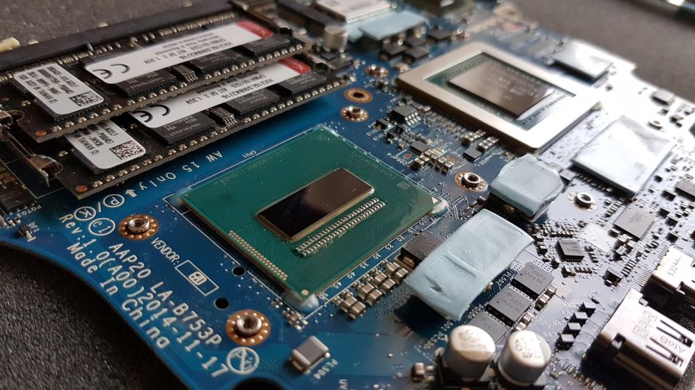

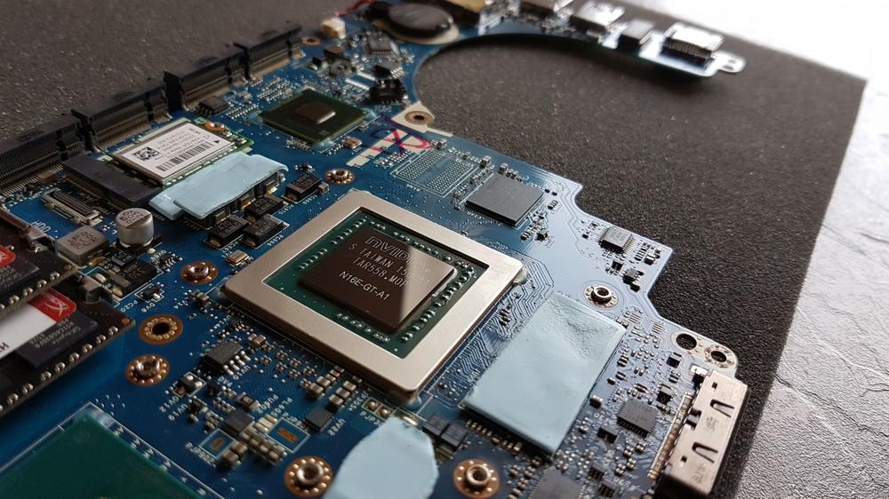

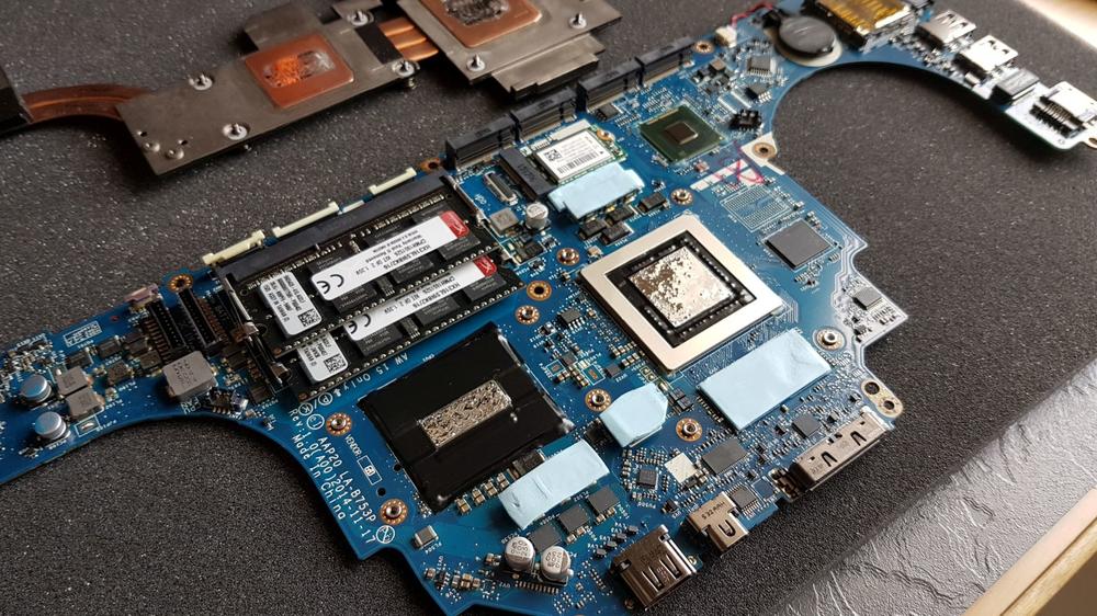

  1. Leider gibt's schlechte Nachrichten. Nach ca. 2 Wochen gingen die Temperaturen leider wieder hoch. Im Idle waren die Temps im Schnitt bei 63 °C. Beim Video rendern gingen die Temps immer auf 98 - 99 °C, dann wurde runtergedrosselt bis die Temperaturen ca. auf 75 °C waren, dann gingen sie wieder hoch auf 98 - 99 °C. Das Hoch und Runter ging so die ganze Zeit bis das Video fertig war. Das waren nicht unbedingt die Werte, die ich mir vom Repaste vorgestellt hatte, also musste was Neues her. Einen Heatsink-Mod, wie bei meinem R4 wollte und konnte ich nicht machen, da ich zum Einen nicht genug SSD-Kühler da habe und zum Anderen nicht genug Zeit. Die Planung (Ausmessen, Anpassen, Testen, usw) braucht viel Zeit. Dementsprechend habe ich mich für die schnellste und einfachste Variante entschieden, Repaste mit Liquid Metal. Hier einige Bilder davon: Die Transistoren auf CPU und GPU habe ich noch zusätzlich mit 3 Schichten Nagellack versiegelt. Ebenso auch den winzigen Spalt auf dem Heatsink zwischen Kupfer- und Alublock. Ob's wirklich notwendig ist, weiß ich nicht, aber für's Gewissen war mir das lieber. Wie schon in etlichen Tutorials erwähnt, benötigt man nur eine sehr geringe Menge von dem Zeug. Ich konnte mit einem kleinen Tropfen DIE und Heatsink bestreichen. Beim Heatsink und bei den Lüftern musste ich noch ein wenig nachbessern. Beim R3 Heatsink (der leider nicht so einfach auf das R2 Board passt) sind die Lüfter fest auf den Heatpipes. Beim R2 sind die Lüfter nur auf den Heatpipes "angelehnt". Auf dem nächsten Bild kann erkennen was ich meine. Um den Kontakt, wie auch die Kühlleistung zu verbessern, habe ich deswegen (wie bei meinem Heatsink-Mod) Wärmleitpaste auf die Heatpipes aufgetragen und beim Zusammenbau die Metallplatte der Lüfter auf die Heatpipes gedrückt. Seit dem Repaste sind nun 3 Tage vergangen und die Werte sind immer noch super. Im Idle 38 - 41 °C. Das sind einfach mal -23 °C. Beim Video rendern war der Max Wert bislang bei 84 °C. Muss aber auch dazu sagen, dass ich noch nicht wirklich viel Zeit hatte ausgiebig zu testen, aber so der erste Eindruck von LM ist sehr positiv.
