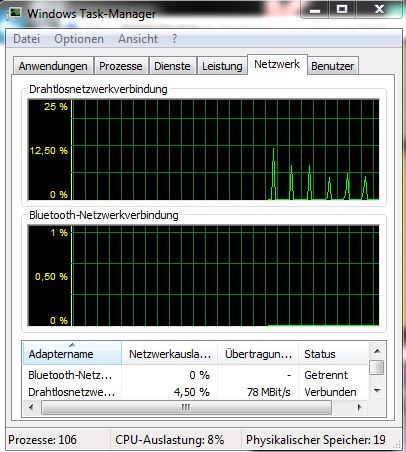

Ja genau da hab ich ja nachgesehen. Da stehen von Zeit zu Zeit verschiedene Werte. Jetzt liegt er zum Beispiel bei 78. Die Killer Sachen hab ich jetzt alle deinstalliert. Wusste nicht dass das Probleme machen könnte. Hab jetzt auch den Treiber mal komplett deinstalliert und gelöscht. Nach dem Installieren zeigt sich bis jetzt auch keine Besserung. -

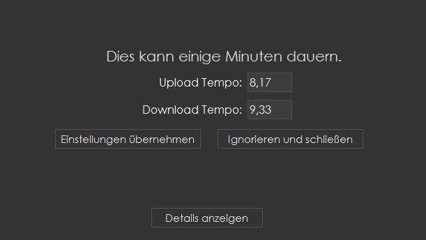

Im Taskmanager habe ich 104 Mbit/s. Ich bin nicht den Weg über den Gerätemanager gegangen. Was mich verwirrt ist der Killer Network Manager. Der liefert nämlich diese Werte. (Siehe Anhang) Oder ist das völlig irrelevant. -
