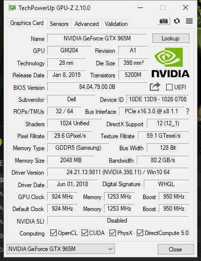

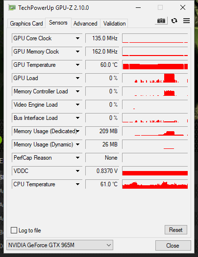

Alienware 17 R3 965m taktet nicht mehr hoch
wrext0r antwortete auf wrext0r's Thema in Allgemeines & Troubleshooting
Danke für dein Input. Restliche Konfig: 6700HQ, 8GB Ram, 256GB M.2 SSD + 500GB Samsung 950 Sata3, FullHD Display Ja, das Netzteil wird richtig erkannt. Notebook ist geladen und Energiestatus auf beste Leistung. Im Nvidia Treiber auf maximale Performance bevorzugt hab ich eingestellt. PCIe sowie Grafikkarte auf maximale Performance in den Energiespamodi eingestellt. FN+F7 hat keinen Einfluss, da passiert nichts. Auf der Tastatur ist bei F7 auch nichts weiter hinterlegt. War das nicht nur beim R1 möglich? Im Anhang die GPUz Screenshots. Im zweiten Bild habe ich mal Path of Exile gestartet. Da sieht man, dass die Taktraten auf minimum bleiben. Dabei spielt es keine Rolle, ob ich das Spiel auf Akku oder Netztteil starte. Gleiches geschieht auch bei anderen Spielen (CS:GO). -
wrext0r erstellte Thema in Allgemeines & Troubleshooting
Hallo zusammen Seit gestern taktet die 965m plötzlich nicht mehr hoch. GPU Takt bleibt immer auf 135Mhz, egal welches Spiel ich starte. Habe weder etwas installiert oder deinstalliert. Daraufhin habe ich den aktuellsten und letzten Nvidia Treiber ausprobiert, leider erfolglos. In der Zwischenzeit habe ich Windows 10 auch neu installiert doch auch das hat nichts gebracht. Das Notebook ist softwaremäßig auf dem neuesten Stand. Kennt ihr eine Möglichkeit die Graka zu testen bzw. die Taktraten wieder zu "aktivieren "? Habt ihr einen Verdacht woran es liegen könnte? Danke und Gruss Gesendet von meinem SM-G950F mit Tapatalk -
