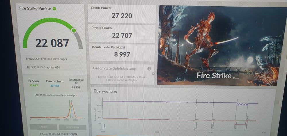

@Nuestra Bei mir ist der 10900k drinn und ja, der bottelt ein wenig, aber ich kann damit leben. 😉 Die letzten Tests von heute sind an einen externen Display gewesen, werde aber in Zukunft noch ein paar Tests mit und ohne Externen Bildschirm machen, da ich bisher nur beim Fire Strike 3DMark ein signifikanten Unterschied feststellen konnte. -

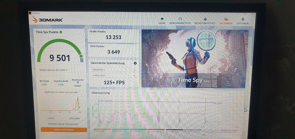

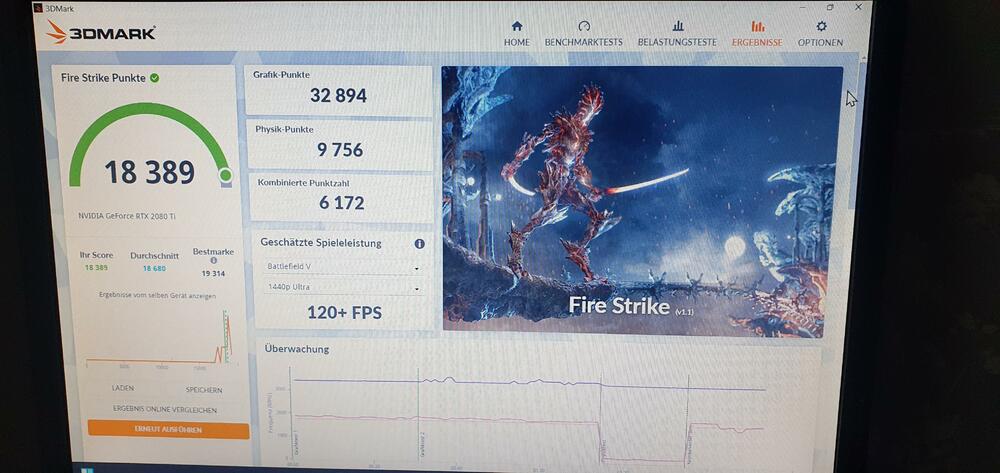

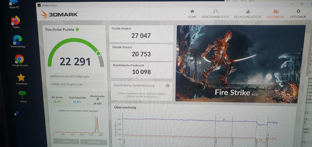

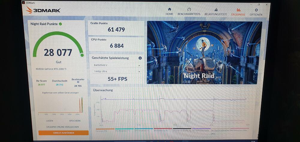

Update: Es läuft soweit ganz gut, einzigste was nervt, ist das man weder im AWCC noch sonst wo den Amplifier sehen kann, auch wenn es nur zum einstellen des Lichtes ist (was übrigens garnicht an ist). Ich habe gut 50% mehr Leistung in Warzone erhalten. Im Anhang noch ein paar 3DMark Tests. -

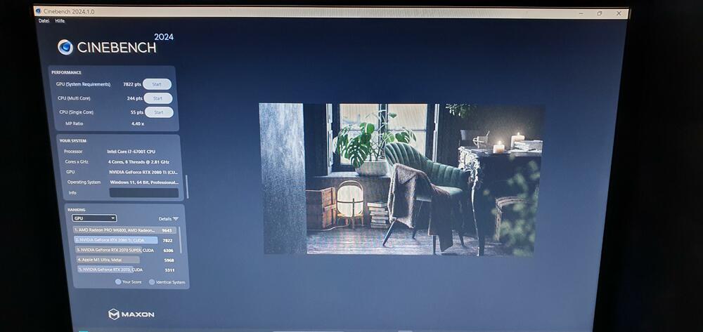

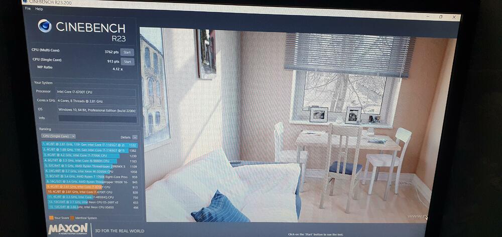

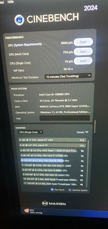

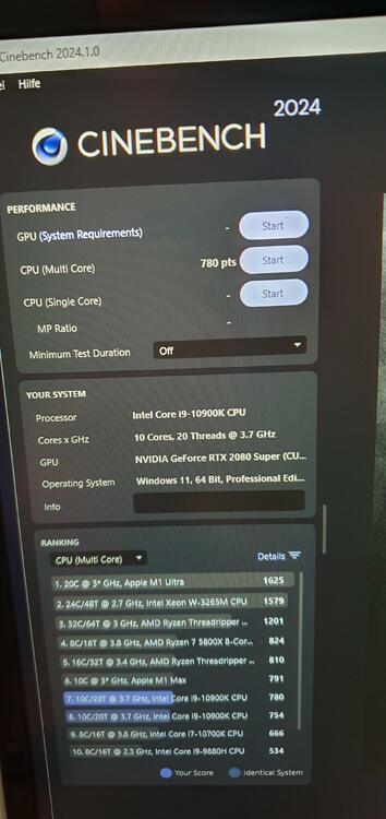

@Nuestra Sehr schöne Arbeit, aber warum soll dieser Prozessor um generationen zu intel besser sein, die specs sind auch nur oberer Durchschnitt?
Ich habe dein Text nicht komplett lesen können, da dein Cinebenchbild darüber ist. Im Anhang ein neuer Cinebench Versuch, mit dem gleichen Eigenschaften wie bei dir, Zimmertemperatur 27 Grad, CPU Stock auf 4,8GHz und -35mv. Bei 3DMark habe ich nur die Demo und kann nicht soviel Einstellen wie du, habe das Gefühl, dass die 2080 super und der i9 10900k noch nicht gut zusammen harmonieren.
