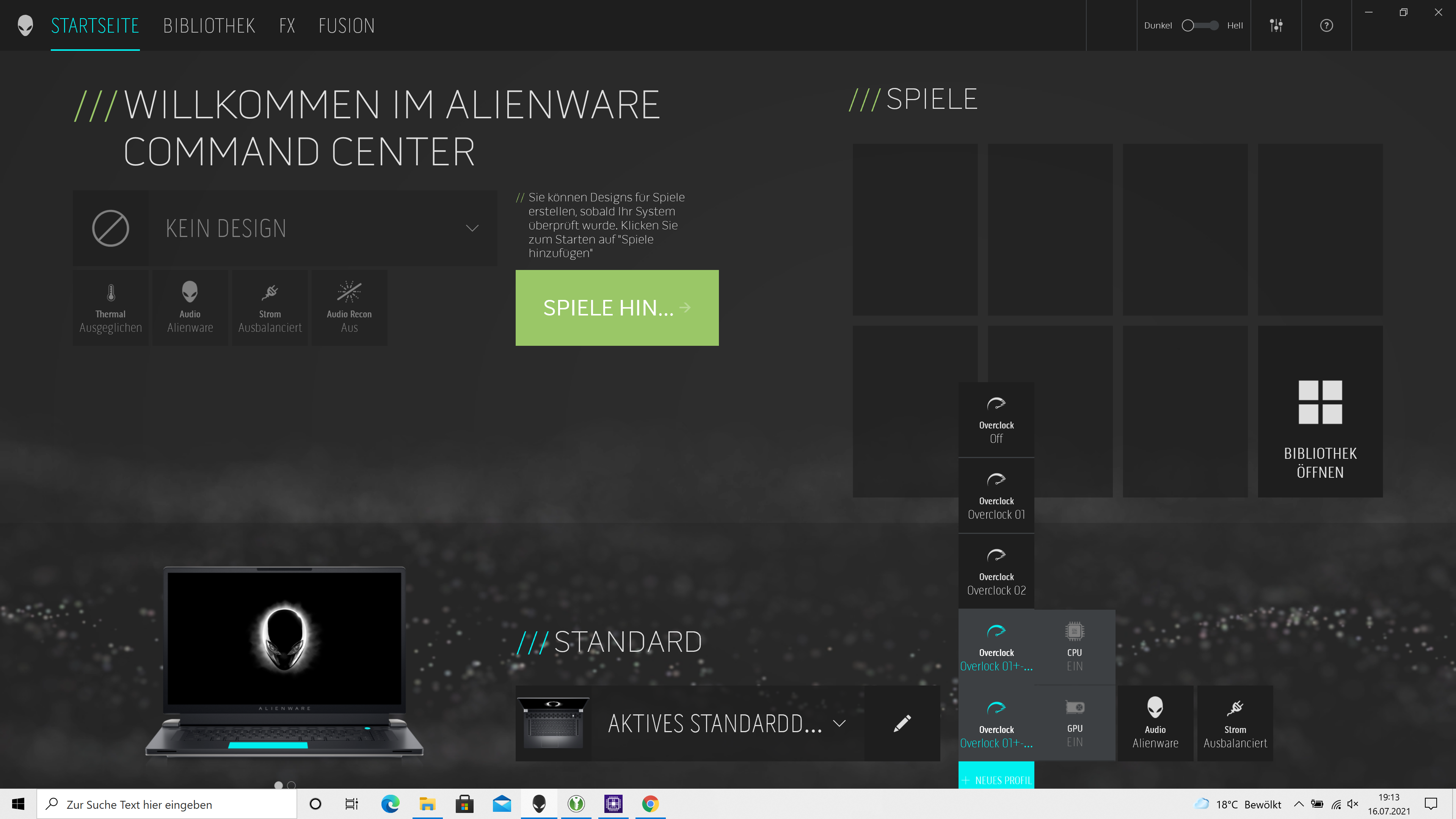

  15. Damit würde ich nicht rechnen. Seit dem neuen AWCC (2-3 Jahre?) kann man selber eine Lüfterkurve erstellen, die aber überhaupt nicht funktioniert. Es läuft immer gleich, egal was man einstellt. Deswegen glaube ich nicht dass da groß was kommen wird. Mich stören die zwei klicks mehr nicht wirklich Wenn du im Bios übertaktest, laufen die Lüfter immer mit 100%, ganz ehrlich dass ist es mir nicht Wert. Kannst ja gerne mal testen, wenn du im Bios die CPU übertaktest, dann ist der Fan Performance Mode auf enable und ist ausgegraut, also kannst du es nicht wieder auf disable machen.
  16. @Der_Frank Hab das eben mal nachgeprüft und du hast recht, wenn man die Übertaktung einschaltet, dann wird auf das JEDEC Profil gewechselt. Das blöde ist ja, wenn man mehr CPU Leistung will, wenn die Grafikkarte belastet wird, muss man im AWCC ein Übertaktungsprofil starten. Sonst bleibt die CPU bei 30 Watt. Übertaktet man im Bios, laufen die Lüfter immer auf 100%. Ist echt blöd. Ich sehe gerade, wenn man nachdem die Übertaktung eingestellt wurde nicht neu startet bleibt das XMP Profil drin. Man muss vielleicht einfach nur vor dem Neustart das Profil wieder ausmachen, um die beides zu haben. XMP und die Übertaktung im AWCC. Hab es eben nochmal getestet, einfach vor dem Neustart, das Profil der Übertaktung auf off stellen und dann wie gewohnt neu starten, so ist nach dem Neustart auch wieder XMP, obwohl im Bios die Übertaktung auf disabled ist(man kann aber wieder auf enable machen). XMP läuft ja dann trotzdem, startet man aber mit der Übertaktung im AWCC neu, dann ist das im Bios ausgegraut und kann nicht verstellt werden, dann geht es nicht. Deswegen ist mir das bisher auch nicht aufgefallen, weil ich die Übertaktung immer raus nehmen. Wenn du die Übertaktung rausnehmen willst, dann macht man das auf der Übersichtsseite vom AWCC. Du musst unten auf die Kacheln klicken und da dann auf Overlock Off, dann ist es raus

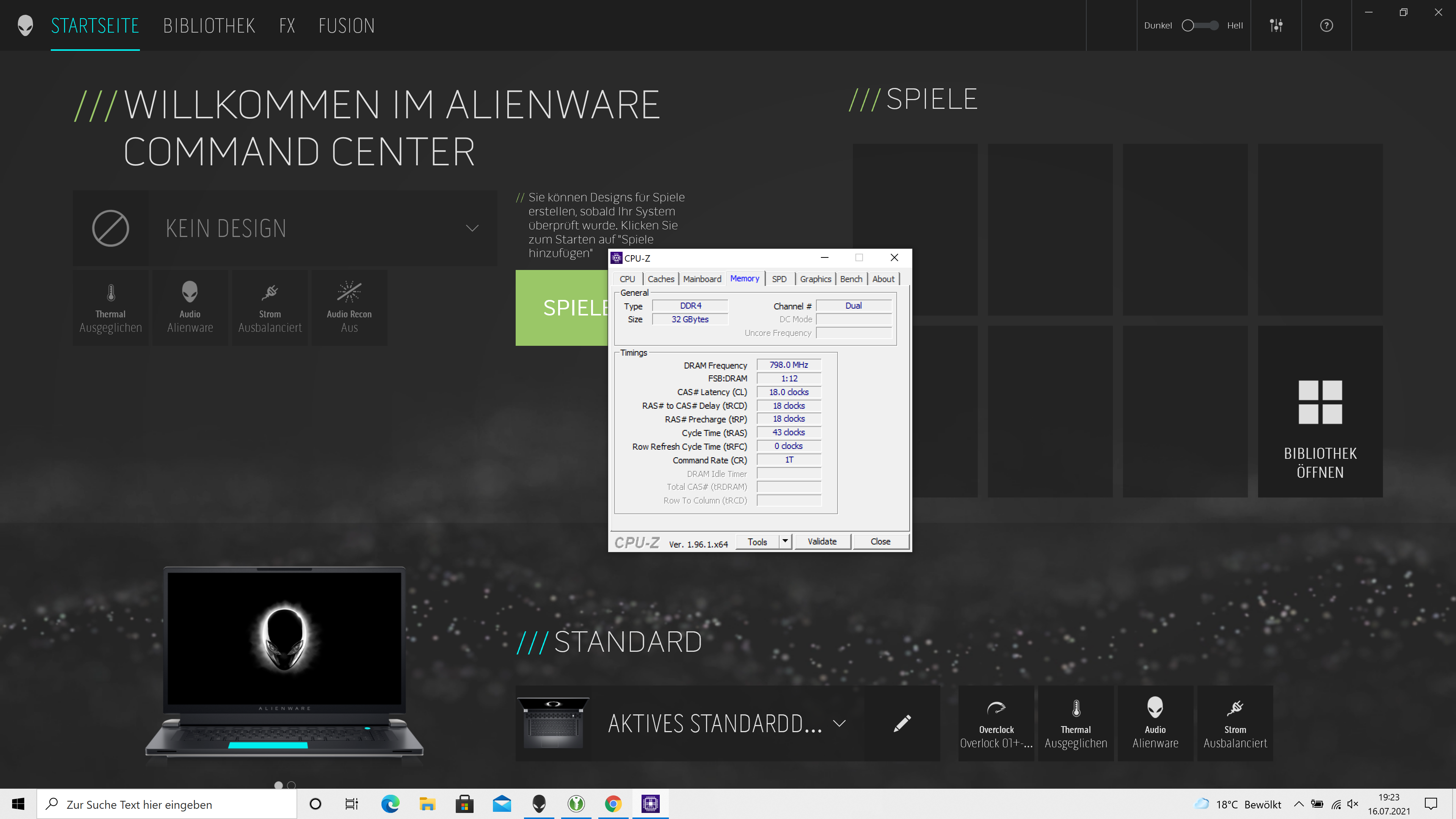

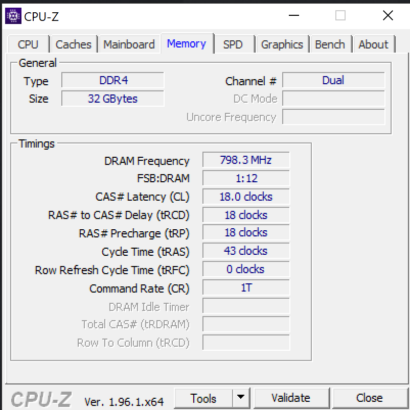

  18. @Der_Frank Was mich etwas wundert ist, dass bei CPU-Z ein höherer Takt angezeigt wird, als sonst bei den 3200er. Wenn der alte Ram ohne XMP läuft sind es 798Mhz, bei mir im CPU-Z sind es mit dem G.Skill auch 798Mhz, aber bei dir sind es 817,17. Sind ja dann nicht wie im AWCC angezeigt, und bei allen anderen, 3192Mhz, sondern 3268.

  20. Lustigerweise zeigt das AWCC die Timings vom JEDEC#15 Profil an. CPU-Z zeigt aber auch die CL 18 Timings an. Abstürze hatte ich bisher noch keine. Hab aber auch nur die Benchemarks gemacht.
  21. Ob ich im Bios XMP ein oder aus schalte hat keinen Einfluss darauf. ist immer dasselbe Ergebnis. Laut HWInfo läuft der Ram mit 3200 Mhz und CL 18
