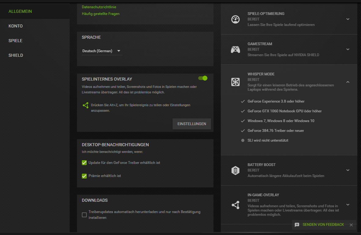

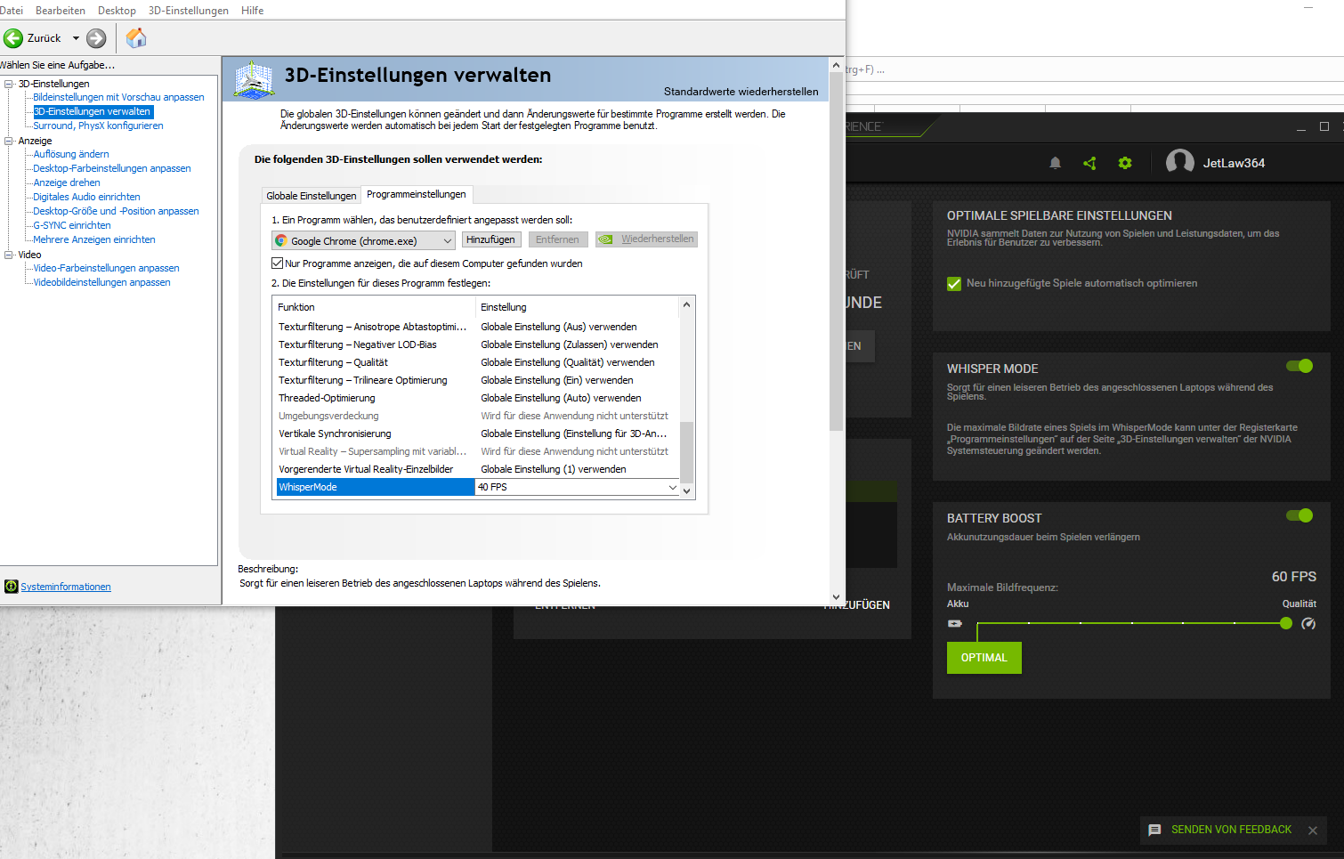

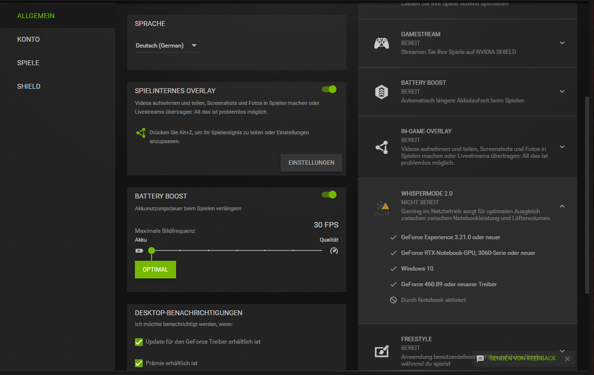

  20. Hab den gar nicht ausprobiert^^ Teste gerade aus wann er weg ist und das passiert nach einem Neustart. Experience macht ein Update und dann sieht es so aus und der Whispermodus ist nicht mehr aktivierbar.
  21. Hab jetzt mal den von nvidia genommen, jetzt ist es wieder der alte Modus, nicht der 2.0. Der lässt sich auch aktivieren, wie beim Dell Treiber. Vom 2.0 steht dort auch nichts
  22. @hysterix Das war direkt nach der Installation vom Dell-Treiber und scheinbar war es der Whispermode. Jetzt sieht die Oberfläche von Experience auch anders aus und es steht explizit 2.0 und dafür ist der Dell Treiber wohl nicht hoch genug. Ich installiere mal den von Nvidia
  23. @hysterix Wo lässt du die WLP wechseln? Wegen dem Whisper Mode. Hab den noch nie benutzt, sieht das so aus, wenn der an ist?
