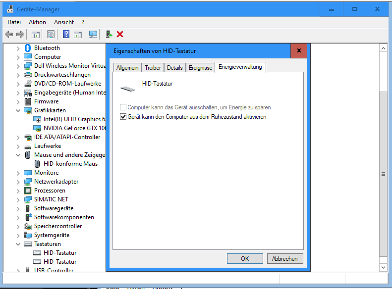

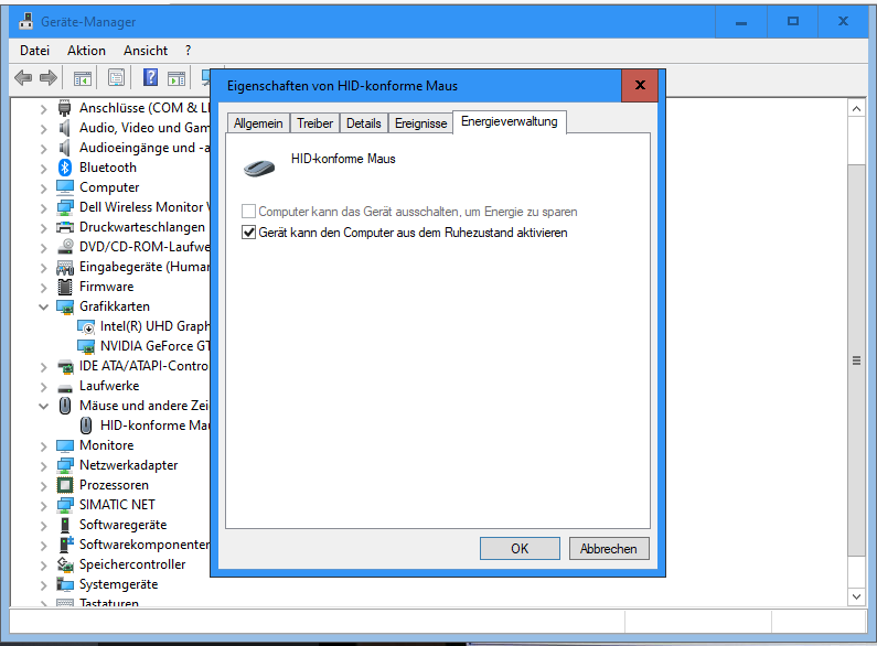

Aurora R9 Monitore wachen nicht auf
Ludo antwortete auf PelleBlomquist's Thema in Allgemeines & Troubleshooting
Probiert ?? -
Wenn der PC läuft, du dann über den Startknopf auf "Energie sparen" gehst, verhält sich das System genauso ? -
