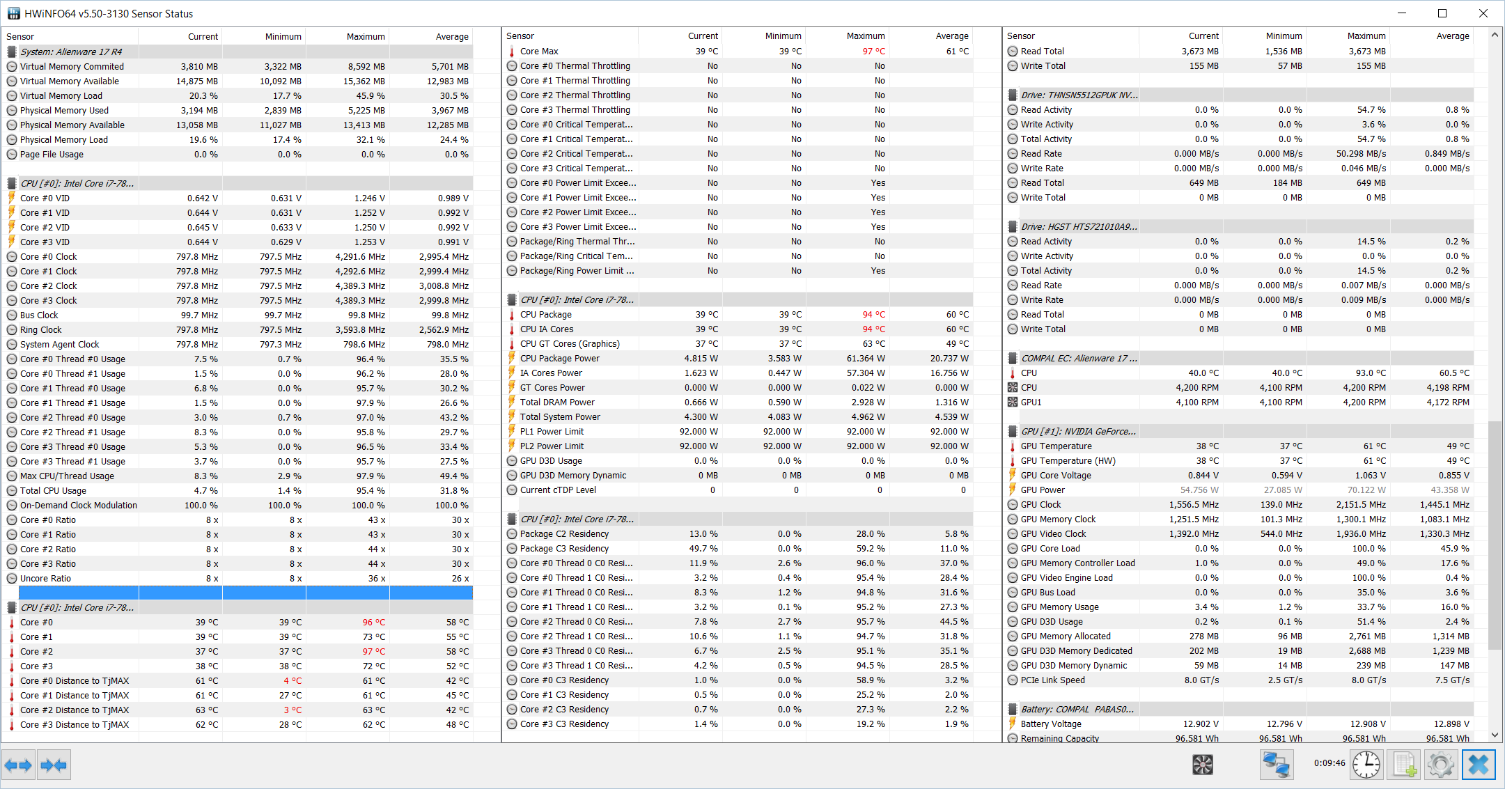

Wollte jetzt keinen neuen Thread öffnen, hab bei meinem Alien vor dem Repaste Temps bis zu 99 Grad gehabt. Nach dem Repaste ist eigentlich alles gut Temps sind ok bis 70 grad rum. Übertakte ich die CPU (7820hk) auf OC lvl3 hab ich folgende Temperaturen. Woran kann es liegen, dass die Temperaturen über 20 Grad auseinander liegen. Repasted wurde mit LM. -
