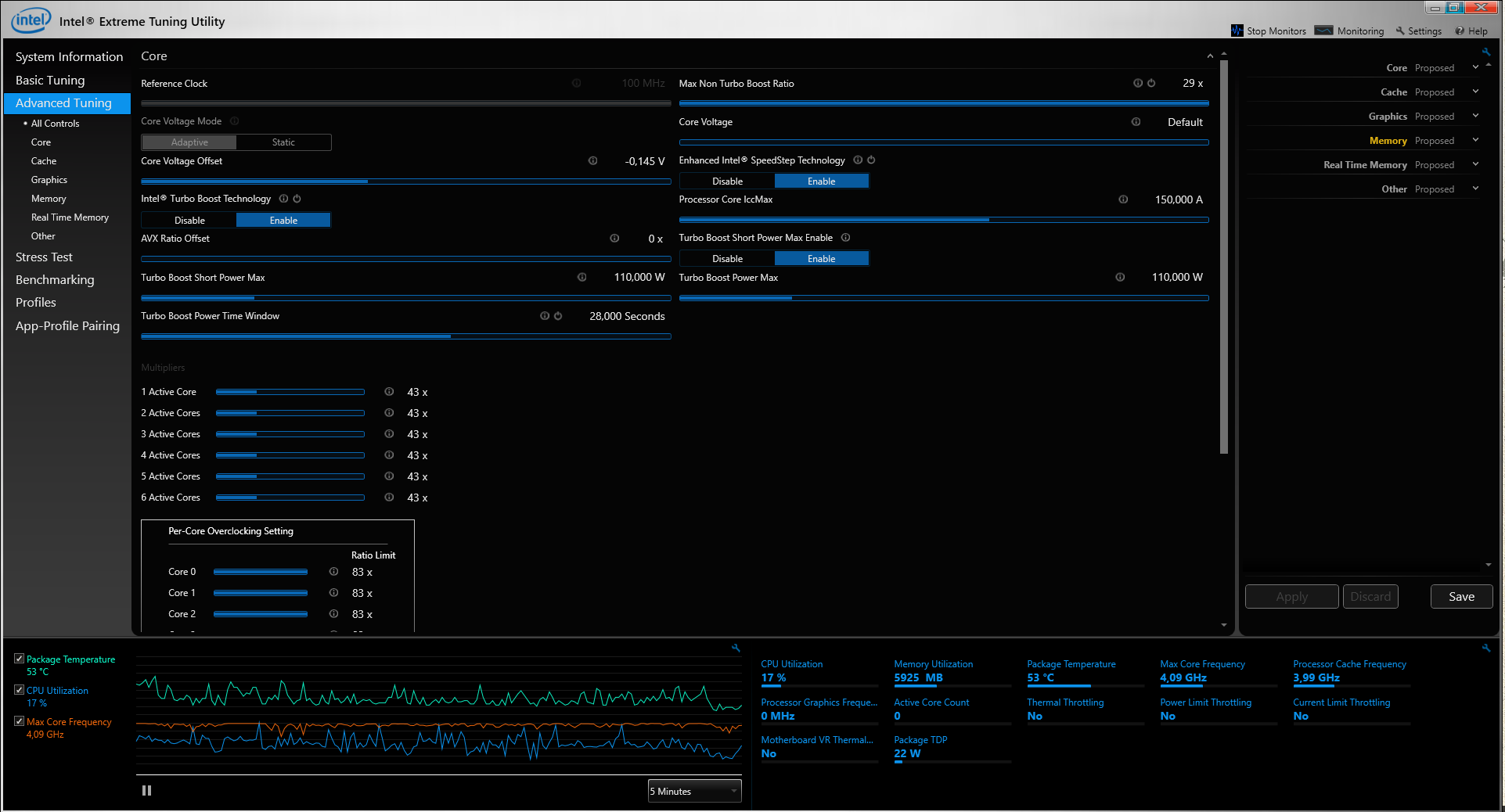

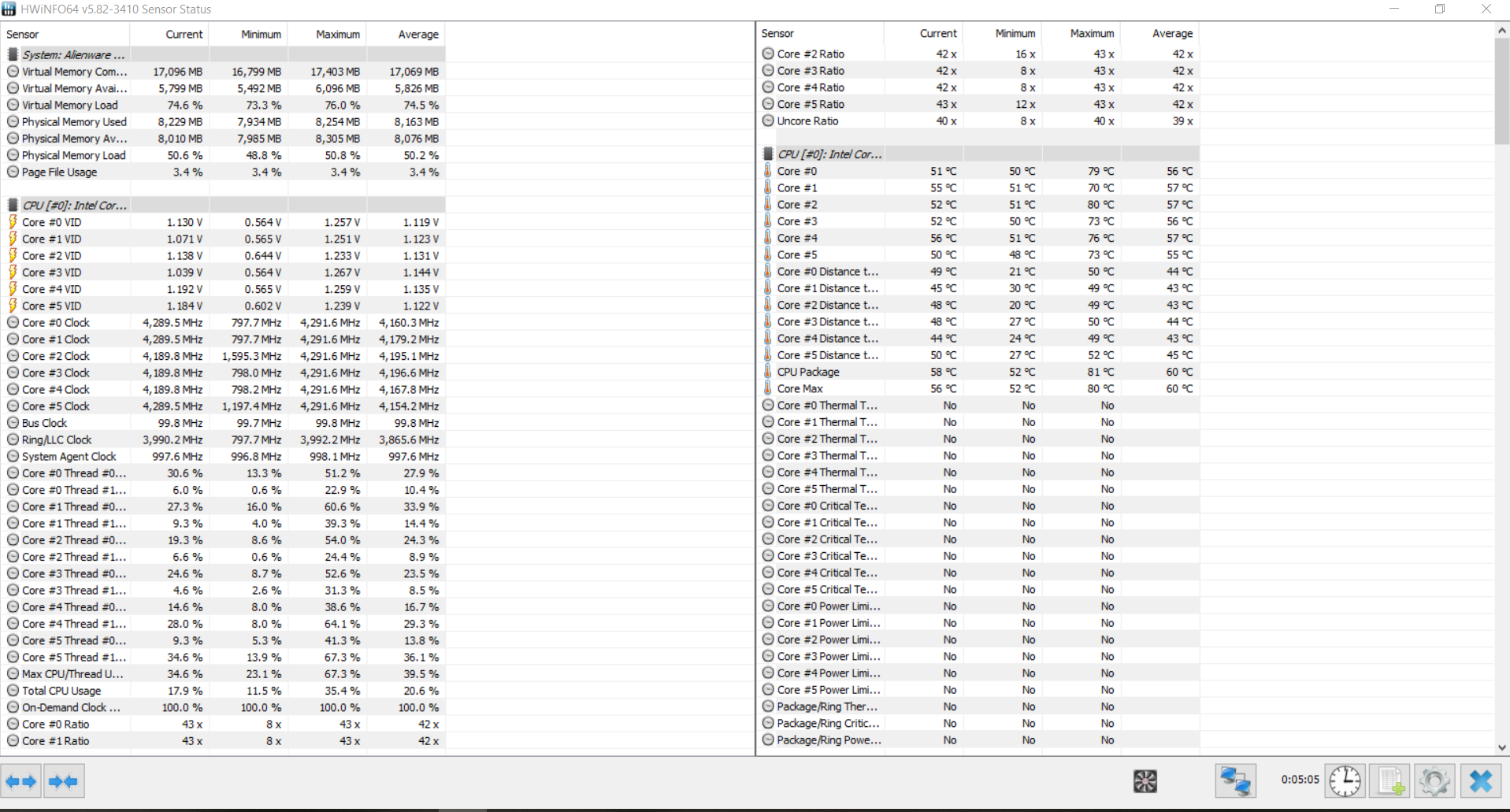

  12. Moment, verstehe ich das richtig du hast dein Alien jetzt mit Kryonaut beschmiert und bekommt diese Temps ? Hast du Grundlegend irgendwas verkehrt gemacht ? Hier mal 5 Min Witcher 3 Ultra Setting in FullHD. Hab die Takt fix auf 4.3 GHz gesetzt weil ich in der Zeile verrutsch war und gelesen habe das der 8750H mit 4.3 GHz auf allen Kernen läuft. Sind aber nur 4.1 GHz. Durch das undervolting darfst du gerne nen paar Grad daraufrechnen wenn du bei deinem Test keins gesetzt hattest. Die werte unterscheiden sich trotzdem gravierend. Das ist ja schön das er mit bist zu 4.7 GHz läuft. Auf dem Screen von Captn.Ko taktet er jedoch mit 3.5 GHz. Mein i9 läuft mit bis zu 5 GHz.
