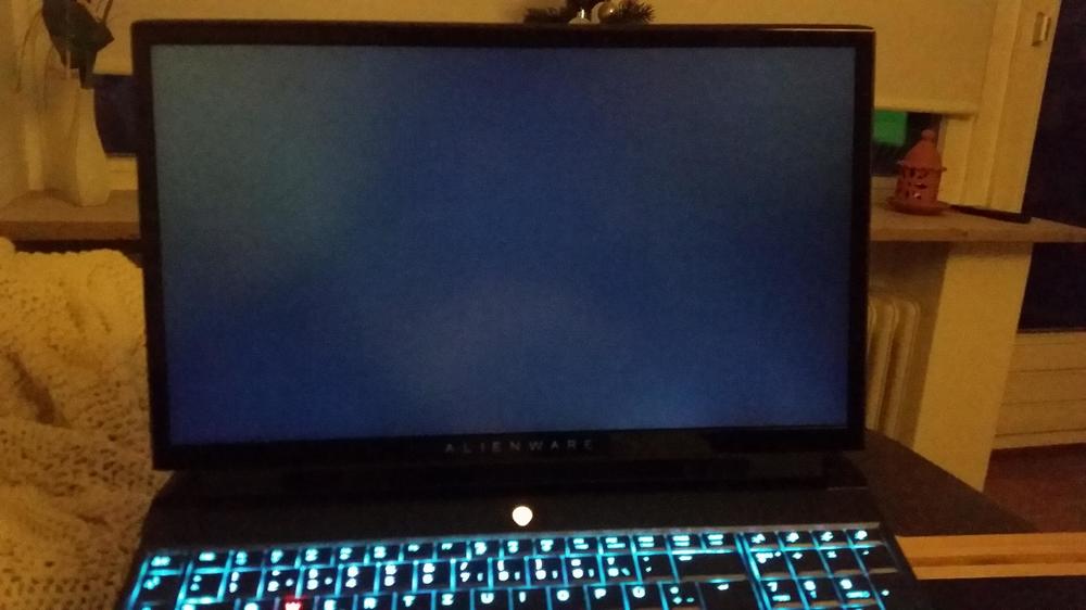

  10. Oh man - ich bin echt ein Depp. Hatte mir noch vor 6 Wochen extra ein sündhaft teures HDMI-Kabel gekauft... Guten Morgen! Ok, kurzum: HDMI mit Fernseher verbunden - und der Bildschirm und der Fernseher zeigen synchron den bereits bekannten 3-Klang aus dunkelblauem Bildschirm, Willkommen Bildschirm und "toten" Bildschirm.

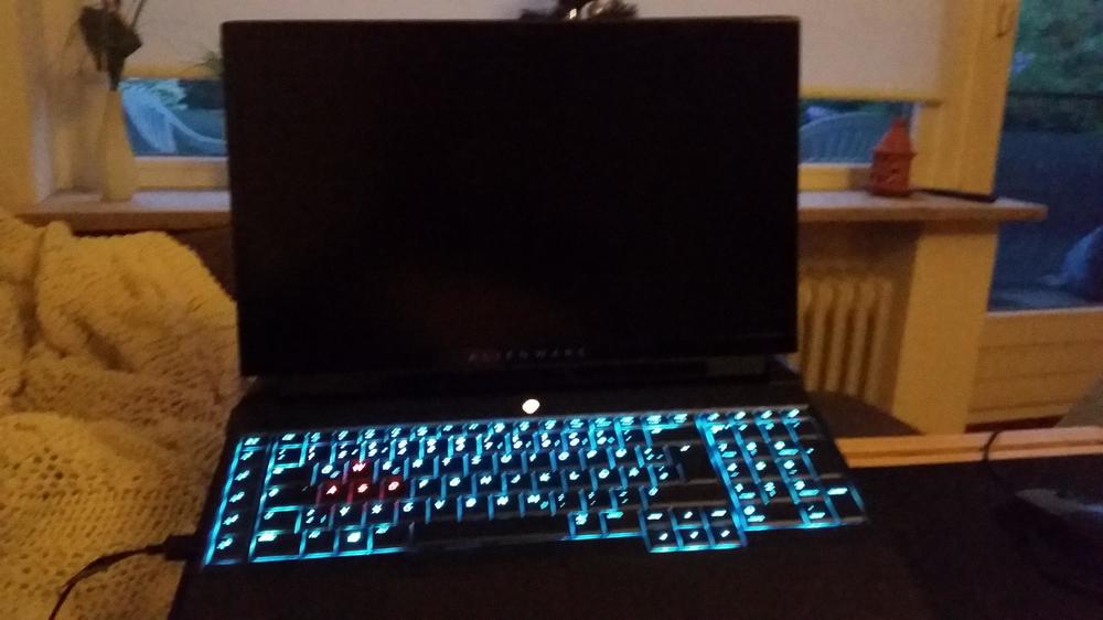

  12. Stimmt - es ist F12. Der Bildschirm war eben so wie im Anhang. Jetzt versuche ich nochmal SupportAssist OS Recovery. Das komische ist - da ist der Bildschirm nicht "schwarz"... Nach dem erneuten OS Recovery wechseln sich nun ein dunkelblauer Bildschirm, ein Windows-Willkommen Bildschirm und ein "toter" Bildschirm (siehe vorheriger Post) ab. Und es geht nicht weiter.

  17. Das Gerät startet - die Tastatur leuchtet in Regenbogenfarben, die Lüfter drehen hoch, es erscheint der Alienwareschriftzug, sodann: Er geht kurz in den Win10 System Restore Modus, dann: Tastaturlichter gehen aus, Bildschirm wird schwarz, Lüfter sind aus, - nur die restliche Beleuchtung ist an und ich höre auch was im Gerät leise am werkeln (SSD?). Leider bringt beim Starten "F8" drücken auch nichts mehr.
