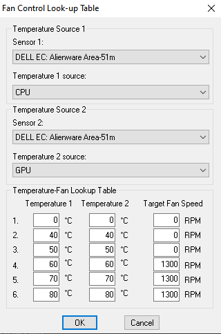

  5. Ja habe zu Beginn mal 4h bei über 80 Grad laufen lassen. Mit dem Vbios von 180watt benötigt man die extra Grad auch nicht wirklich es sei denn man möchte mit 1300rpm Lüfter spielen. Wenn du das Fan Programm aktiviert stoppen dann einmal kurz die Lüfter?

  10. Hast du da mal vorher nachher Aufgezeichnet? Lüfterdrehzahl Raumtemperatur AVG Power? Dann könnte ich ja mal testen wieviel Temperatur bei mir anliegt. Bei der CPU brauche ich nix machen denke ich. Da habe ich bei 95watt im Ausgeglichen Profil 2800/3000rpm 77grad Anliegen und die GPU hat 70Grad bei 150w.

  14. @K54 Nach den Lüfterprofil einstellen im AWCC das Fan Programm einmal schließen wenn es geöffnet war. Dann wieder starten und die RPM bei custom eintragen. Das Programm geöffnet lassen oder hide all drücken.
  15. Man hat da noch zwischen Stufen. Bei Still z.B

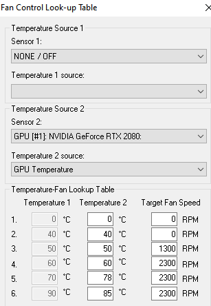

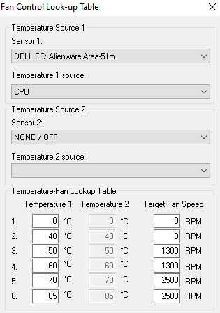

  18. Die laufen dann immer mit 3000rpm. Still und Ausgeglichen haben quasi 2 Stufen. Das wird dir aber angezeigt wenn du in der Lüftersteuerung von HWInfo was eintragen willst.
  19. Profil Ausgeglichen mit 1300rpm bis 90 Grad eingetragen. Spiel war Devision 2 habe da aber die FPS über Nvidia so reduziert das ich nicht über 87grad komme. Ist für mich nur zum Testen gewesen ob der Takt doch irgendwann abstürzt.... Ich habe es aktuell nicht geschafft ohne Custom Profil zu aktivieren. Nur mit dem Fan Programm aktiv geht er wieder in die Regelung. War ein einmaliger Test. Möchte auf keinen Fall so hohe Temps fahren. Den Sommer simuliere ich immer mit meinem Kamin. Der bringt das Wohnzimmer schnell auf 28 Grad. ?
  20. HyperX HX429S17IBK2/32 Impact DDR4 32GB (Kit 2x16GB), 2933 MHz CL17 SODIMM XMP https://www.amazon.de/dp/B07BGLBZBK/ref=cm_sw_r_cp_apa_i_XeumEbDYEXM0R zu morgen lieferbar. Etwas teurer aber zum testen,....
