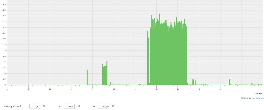

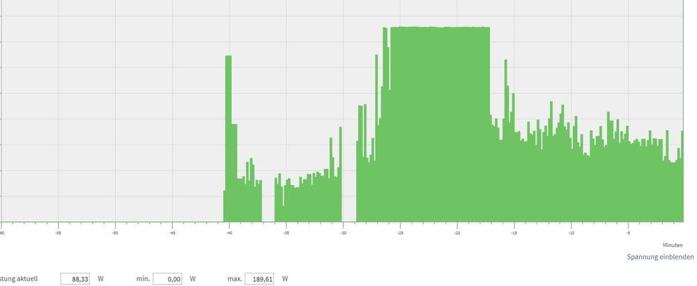

Perfekt ! Danke. Habe mal die Leistungsaufnahme der Netzteile 330W und 180W unter Last gemessen. Egal wie hinten gesteckt nimmt das 180er immer die gesamte Last auf bis 185Watt. Ab da schaltet sich dann das 330er mit ein bzw wird mit eingeschaltet. Im Game heißt das dann bei voller Lüfterdrehzahl und 180Watt bei der Grafikkarte RTX 2080 und i7 9700 @avg 65Watt 330W Leistungsaufnahme. -
