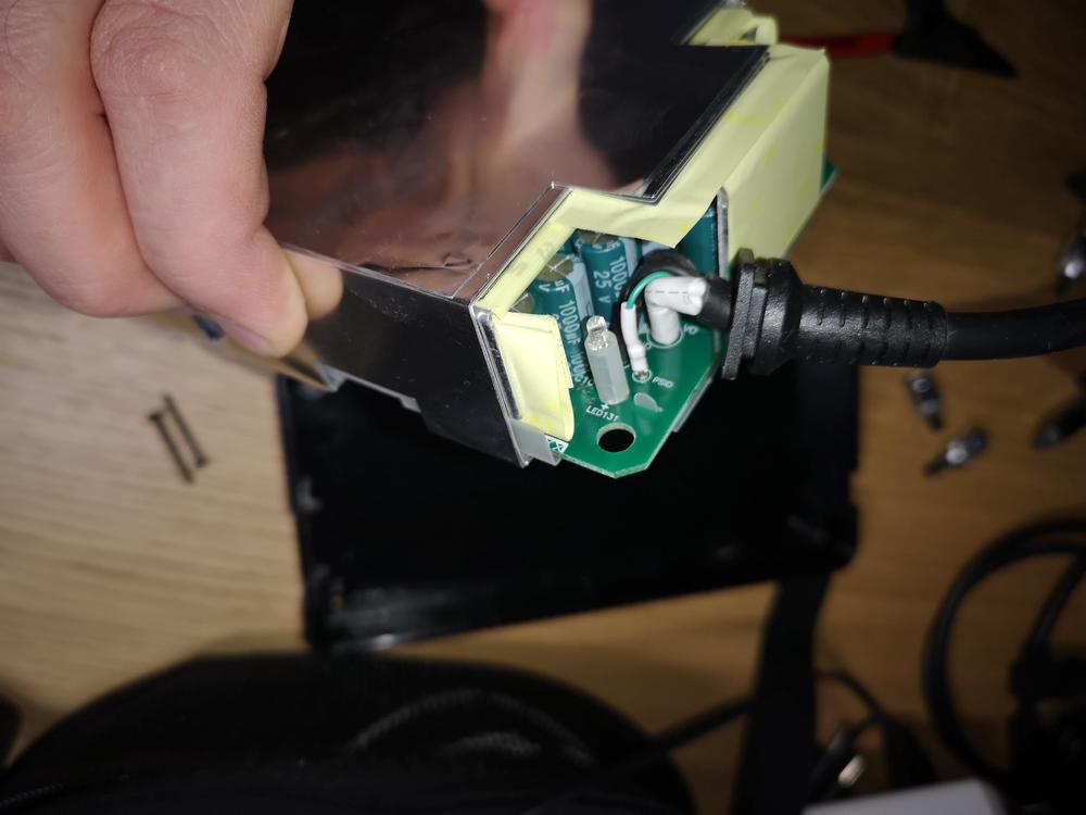

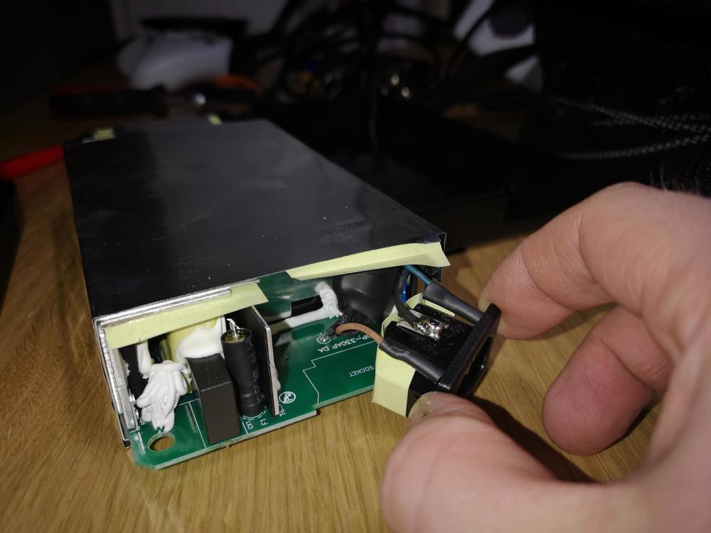

	  Alienware Area-51m R1 Aus 2 mach 1 Netzteilmarcohf78 antwortete auf Elite10's Thema in Anleitungen & How To Ja genau richtig das habe ich gestern auch so gemessen. Ich werde mir jetzt ein zweites 180er zum basteln besorgen. Die Platine ist so Bestückt das man darauf gut Nachverfolgen (messen) kann wo das Signal gemacht wird für die Netzteil Kennung. (Kontakt ist Beschriftet mit PSID).... Dieses könnte man dann ja mit in das 330W integrieren.
	  Alienware Area-51m R1 Aus 2 mach 1 Netzteilmarcohf78 antwortete auf Elite10's Thema in Anleitungen & How To Ja genau. Kabel vom original 180er abgelötet und parallel ans 330er angeschlossen.
	  Alienware Area-51m R1 Aus 2 mach 1 Netzteilmarcohf78 antwortete auf Elite10's Thema in Anleitungen & How To @Elite10 Torx 10 mit Loch zum öffnen. Also die Kabel parallel auflegen und dann nur mit einem Netzteil betreiben klappt nicht. Einzeln jeder Stecker wird je ein 330W Netzteil erkannt. Beide Stecker angesteckt wird ein unbekanntes Netzteil im BIOS erkannt. Schade..... Jemand ne Idee wie man das überlisten kann!?

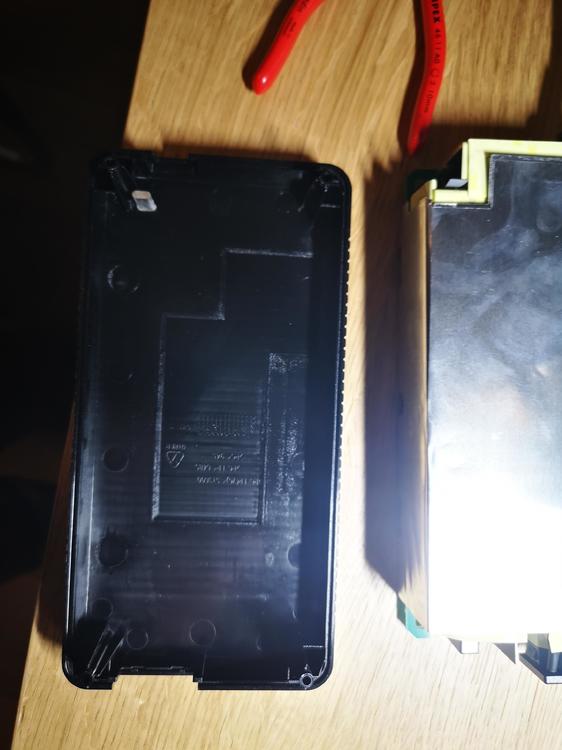

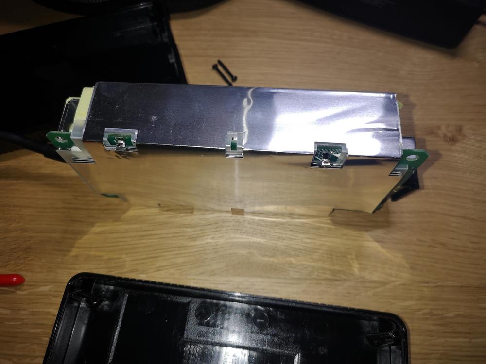

	  Alienware Area-51m R1 Aus 2 mach 1 Netzteilmarcohf78 antwortete auf Elite10's Thema in Anleitungen & How To Das 330er 95x200x42 BxLxH Das 180er 75x154x30 BxLxH Beide geschraubt mit Torx 15 oder 20 mit Loch (geschätzt) habe das Werkzeug nicht zur Hand.

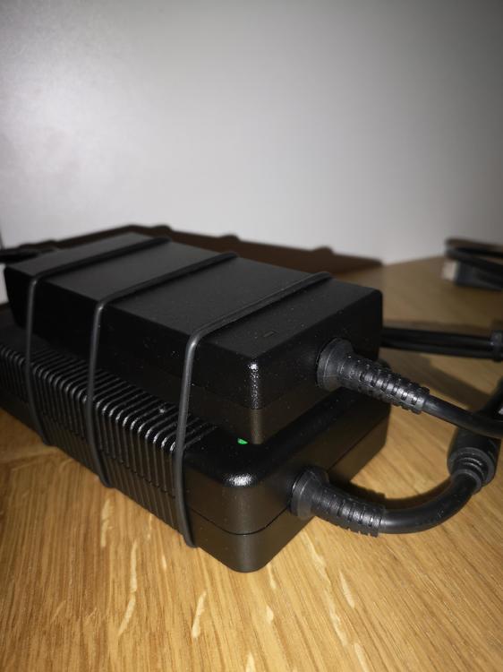

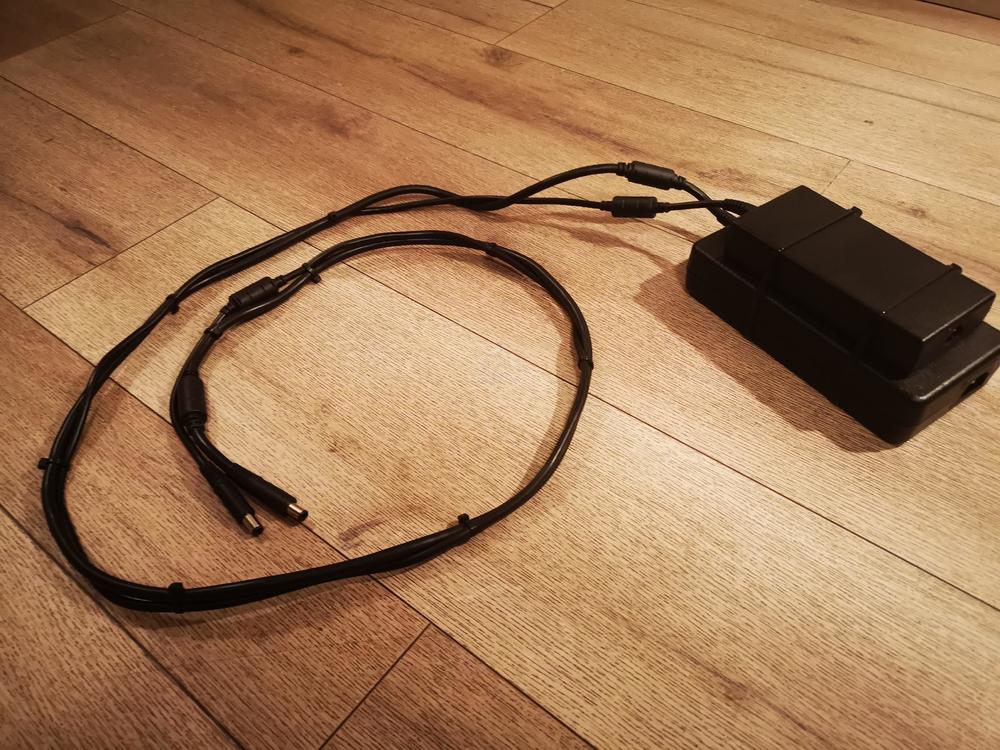

	  Alienware Area-51m R1 Aus 2 mach 1 Netzteilmarcohf78 antwortete auf Elite10's Thema in Anleitungen & How To @Elite10 soll das für den Mobilen oder Stationären Einsatz gedacht sein? So habe ich es gemacht. Zwischen den Netzteilen Alu rippen mit Wärmeleitpad verbunden und zwei große Kabelbinder. Das nimmt mehr Platz ein als die original Kabel oder meinst du nicht?
	  Alienware Area-51m R1 Aus 2 mach 1 Netzteilmarcohf78 antwortete auf Elite10's Thema in Anleitungen & How To Kommt heute Nachmittag wenn ich im Hotel angekommen bin. ?
	  Alienware Area-51m R1 Aus 2 mach 1 Netzteilmarcohf78 antwortete auf Elite10's Thema in Anleitungen & How To Kleiner zu werden als die beiden original Netzteile im DIY basteln wird meiner Meinung nach nicht möglich sein. Netzanschluss gibt's fertig 2-1 Abgangsseitig braucht man zwingend 2 Stecker. Da lässt sich auch nix einsparen. Ich habe die beiden Netzteile übereinander liegend verbunden und die beiden Kabel mit Kabelbinder verbunden. Einzig das 180W Netzteil wird schon sehr heiß, aber auch wenn es frei liegt. Überlegung ab ich das von 3 Seiten mit Alu Kühlkörpern versehen soll steht noch im Raum.
