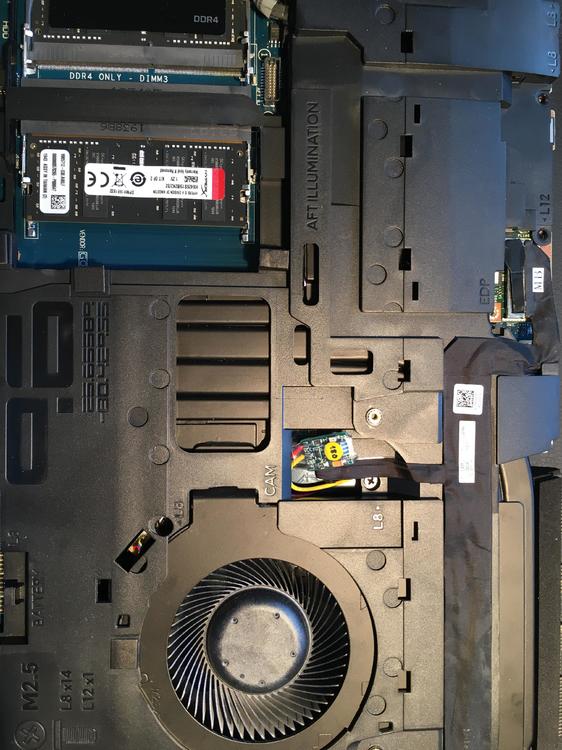

  4. Ja das habe ich gerade gemerkt. @captn.ko hast du ne Idee warum nach dem Downgrade die allcore Frequenz nicht mehr 4,5GHz erreicht? jetzt gehts nur noch bis 4,4
  5. komisch hatte bei HWinfo 1.5.0 stehen. Dann das VBios gemacht. Nach dem Reboot dann 1.7.3 wie kann das denn sein?

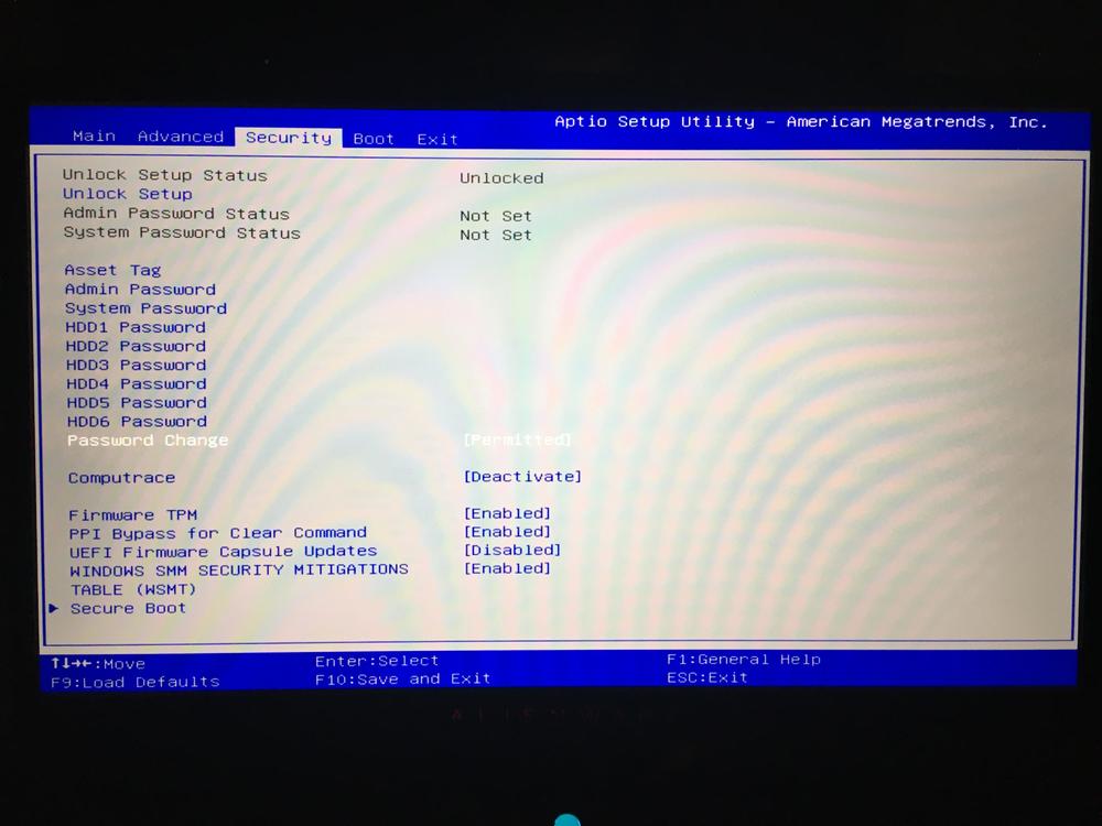

  6. Gibts da sonst noch sinnvolle Einstellungen zu machen? also deaktivieren oder Software Control ? Wenn Bios UEFI Capsule updates abgeschaltet sind dürfte doch nix passieren solange ich nicht manuell das Bios update oder?

  8. Die 330 hast du ja als Netzteil eingesteckt. Die 180 werden ja simuliert. 330 simulator geht auch dann wird das Laptop 660W angezeigt. Ich habe damit die Möglichkeit das 180er zu nutzen ohne das es überlastet wird. Also wie original mit zwei Netzteilen 330 + 180 bei mir
