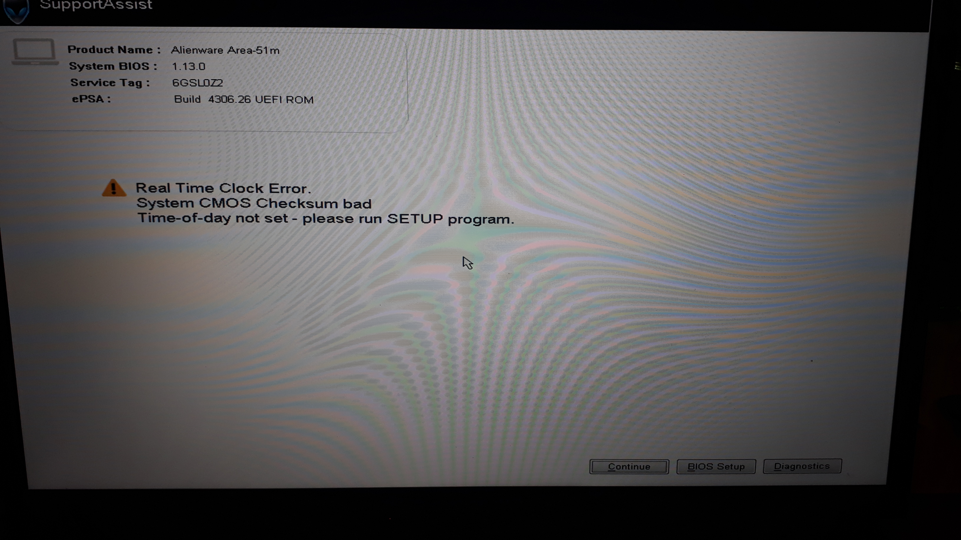

Danke dir, hab es dann doch noch gefunden, bin soweit, habe alles wieder zusammengebaut, leider geht er jetzt nicht mehr an, wo könnte da jetzt der Fehler liegen, Stecker sitzen alke, vielleicht was mit dem Akku oder Batterie?
Habe mein Fehler glaube gefunden, hatte den Anschluss für das Display auf der anderen Seite vergessen, jetzt ging er nach 3 mal neustarten (automatisch) an und zeigt mir den Fehler.
Das Mousepad, der hintere Alien und das Licht um die hintere Wabenstruktur Leuchtet nicht, gerade erst aufgefallen, was könnte ich da für ein Kabel vergessen haben?
Habe das Kabel eigentlich drann, dass was entfernt werden müsste, wenn ich das Wabenteil hinten abmachen würde.
P.S. An die Kabel kann es nicht liegen, nach dem Einbau gingen ja alle Leuchten, Tastatur leuchtet auch nicht mehr beim Einschalten...
