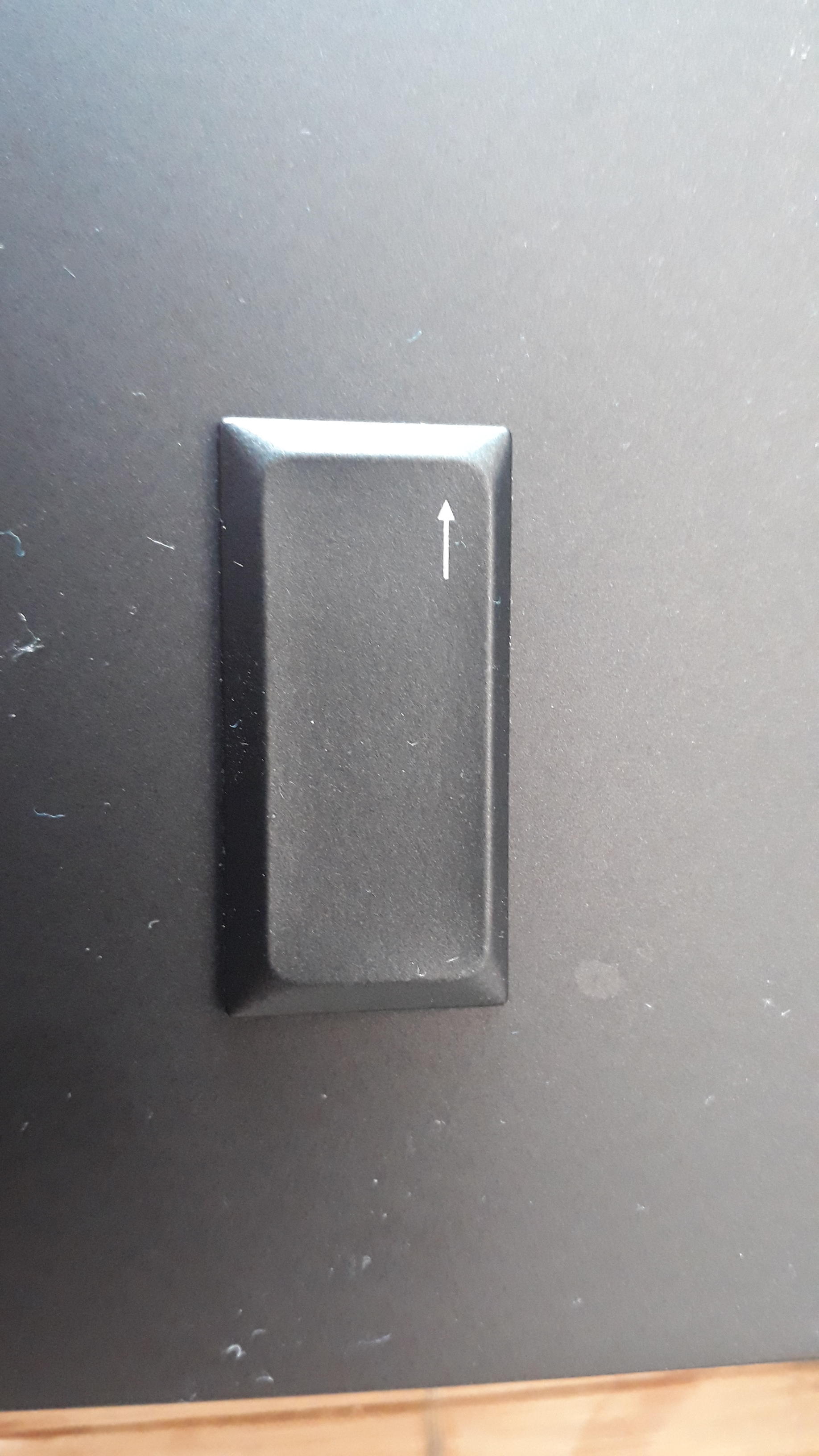

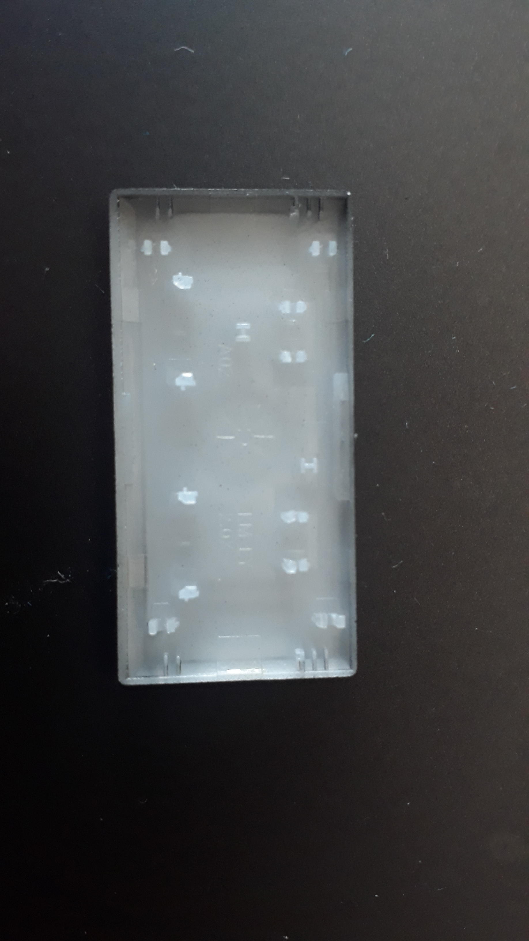

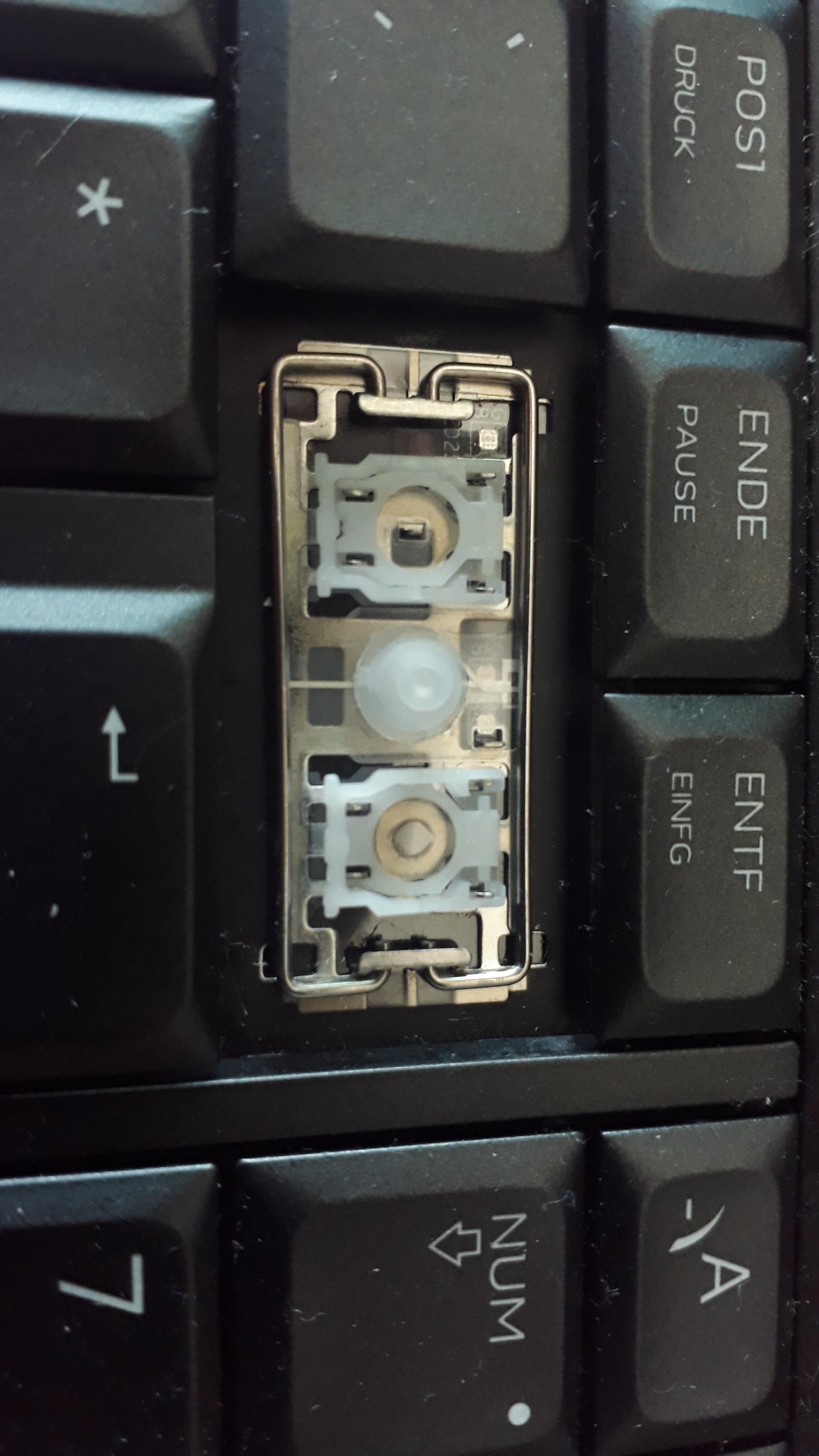

Beim Ausbau zur Säuberung der Tastatur ist mir die Backspacetaste eine Halterungsnase gebrochen, deswegen wollte ich mal euch Fragen wo man am besten solche Tasten kaufen könnte?
Unter der Backspacetaste sind 2 Metallhaltebügel die mit der Taste an der Tastatur drunter selber verbunden werden, an dieser muss die Taste mit 4 Halter drann, genau einer davon, ist ein Teil was sich mit der Klammer verbindet gebrochen, also wäre echt cool wenn du Ersatz dazu verkaufen würdest. :)

Vllt "einfach" kleben? Mit nem Zahnstocher ganz Fein den Kleber auf die Plastenippel, die nun auch nen Knacks haben und dann andrücken. Sollte ausrelichend stark am Federdraht halten und nochmal entfernen muß die Taste ja nicht.
Alternativ kann man die Plastenippel auch mit etwas Epoxidharz verstärken, die scheinen ja nicht ganz weggebrochen, sondern nur angeknackst?!

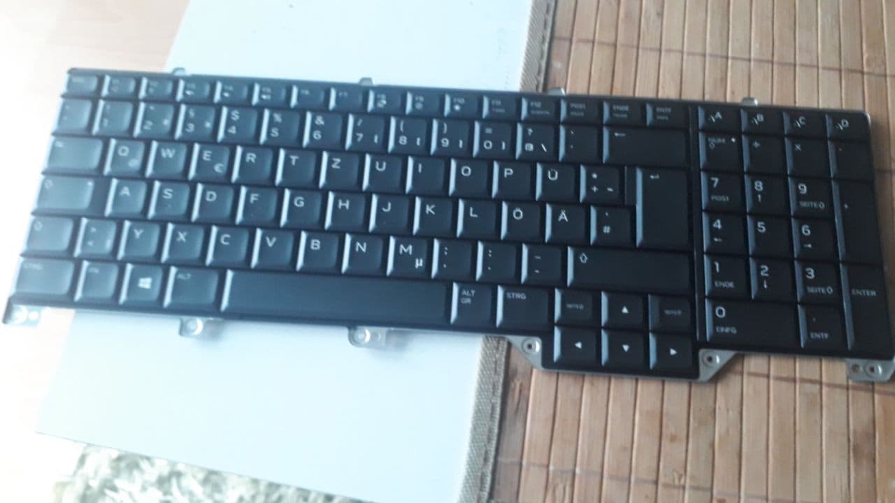

Am 17.1.2021 um 16:25 schrieb SpecialAgentFoxMulder:
weiß vielleicht jetzt jemand ob man nicht zumindest eine Ersatztastatur bestellen kann
schau mal ob diese passt:
https://www.ebay.de/itm/German-QWERTZ-Keyboard-for-Dell-Alienware-17-R5-Per-Key-LED-RGB-Backlit-07XWCG-/162598175244
Danke euch, @dude08/15 gibt es leider nicht in Germany, da ich nicht ewig viel mit Zoll bezahlen möchte?
P.S. steht immer Alienware 17 R5 da, aber könnte vermutlich auch zu einen Area a51m passen, da sie bis auf der 6 Tastenreihe garnz rechts, die nicht dabei ist gleich aussehen

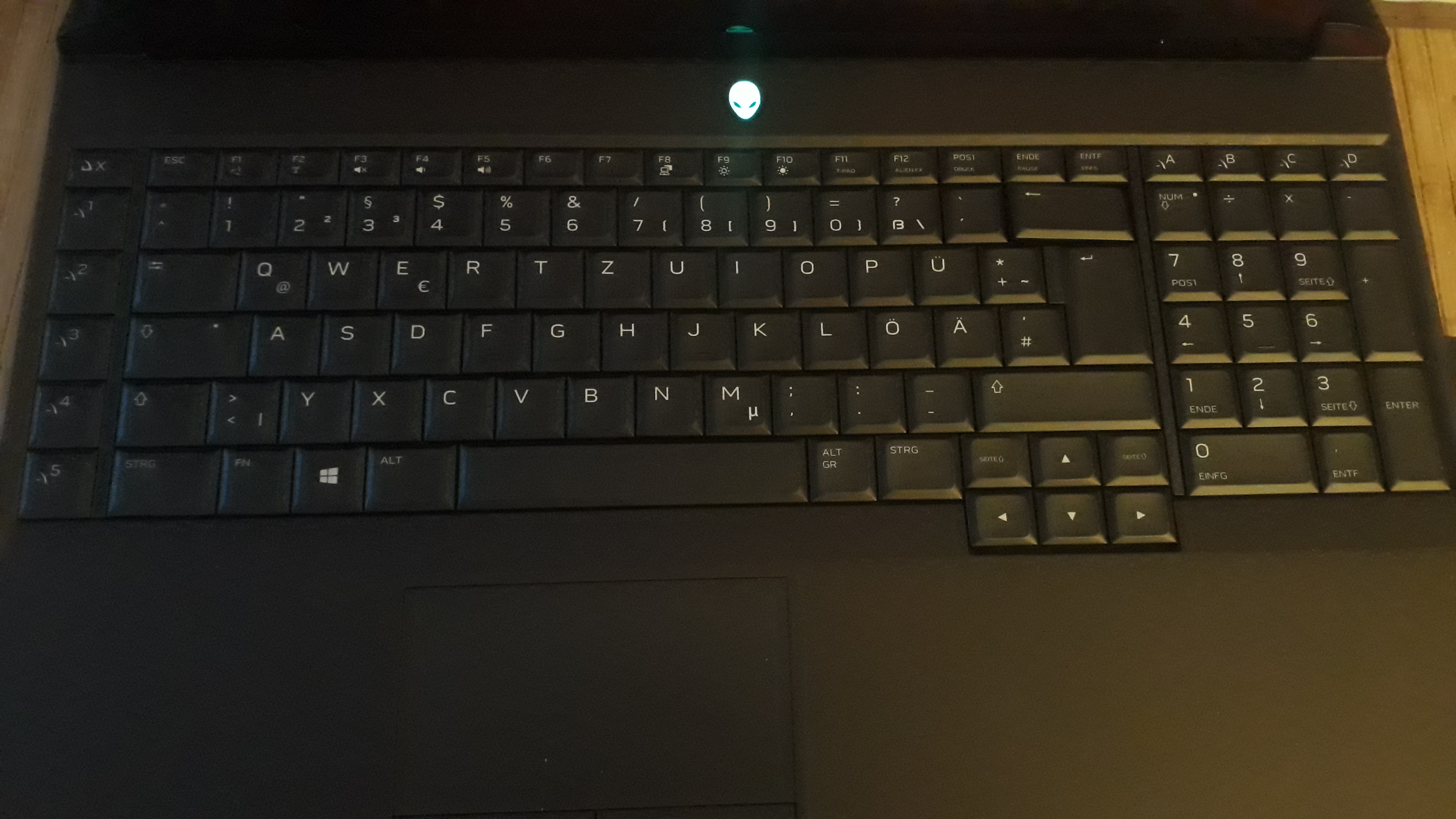

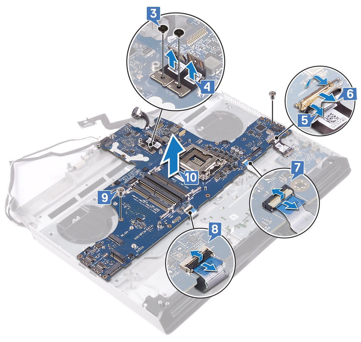

Das Problem ist dabei erstmal nur, dass ich dafür den ganzen Laptop auseinander bauen müsste, was ich natürlich sowieso machen müsste, aber ich brauch ihn leider noch, da finde ich keine 4 Stunden Zeit diesen auseinander zu bauen und wieder zusammen.
Die Makrotasten sind ein eigenes Teil. Mal so als Tipp für die Zukunft, solche Fragen kann man sich ganz schnell und einfach auch selbst beantworten:
Alienware Forum --> Anleitungen & How To's (Notebooks) --> Area 51m Repaste --> Area 51m Service-Manual (direkt erste Zeile im Thread) --> Seite 84

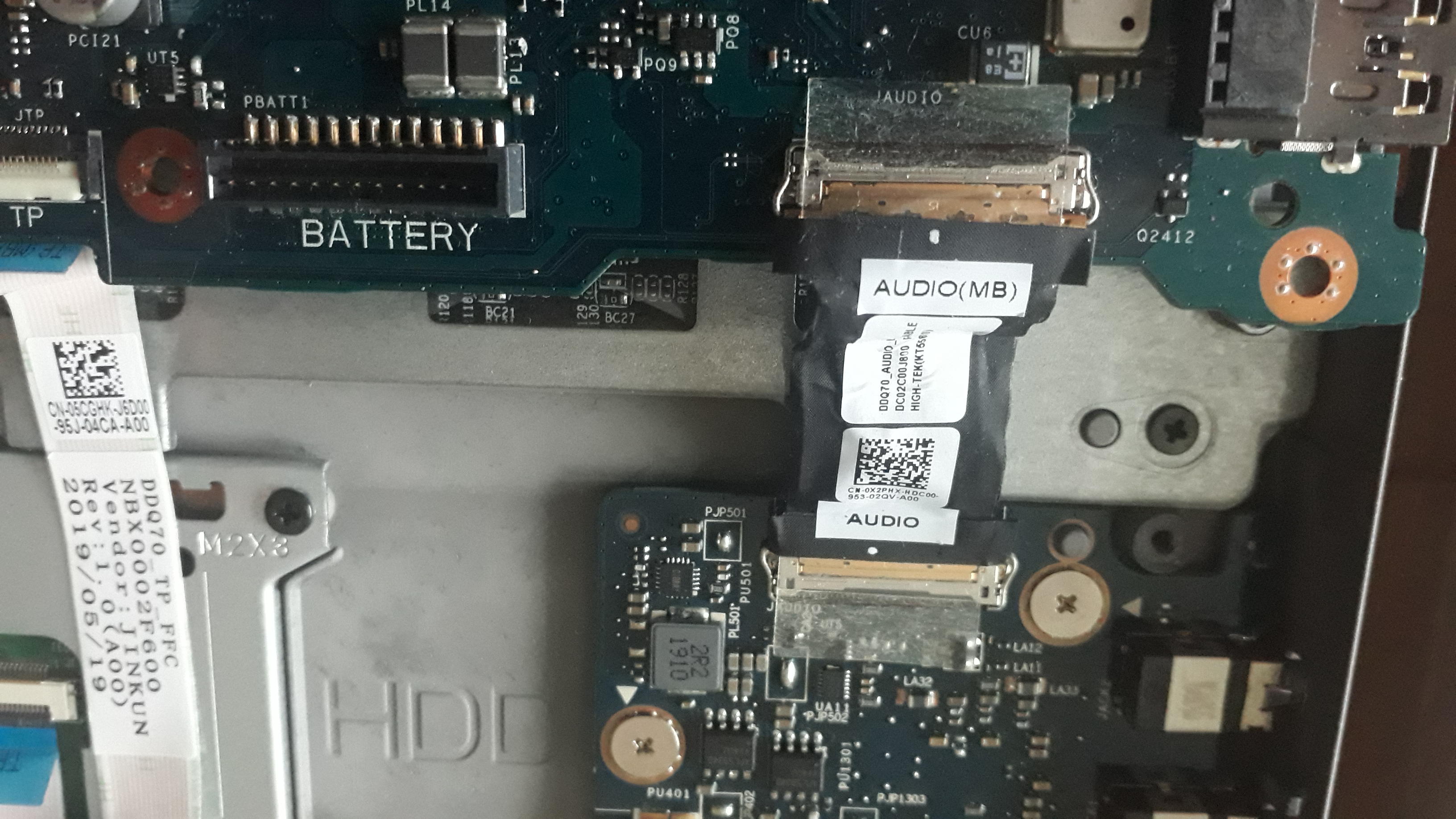

So, kam heute an, wird dann demnächst eingebaut, danke nochmal an @dude08/15.
Da ich keine Videos dazu finde, nur das Manuel hier, muss man wirklich den ganzen Laptop zerlegen um die Tastatur auszutauschen?
