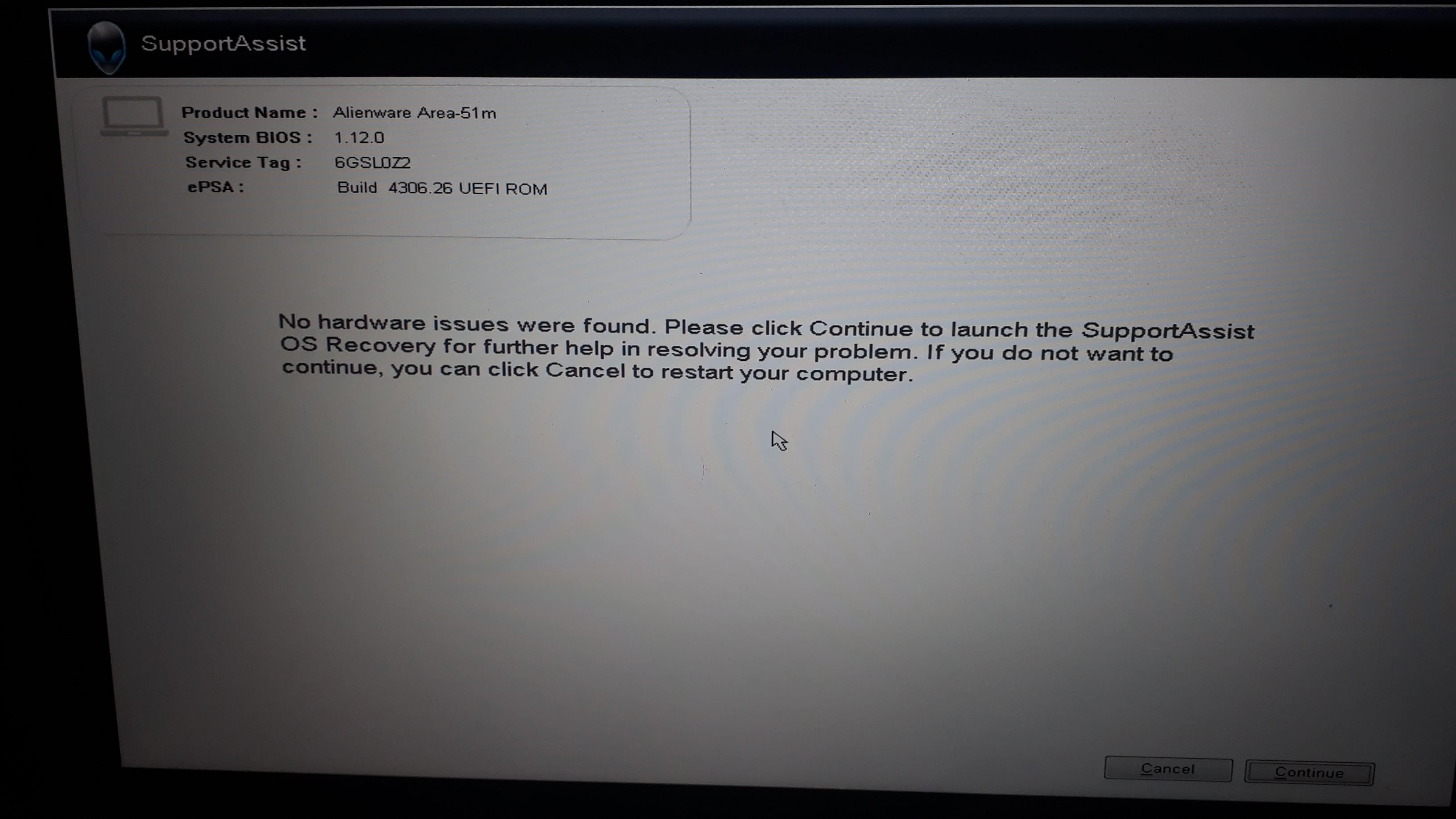

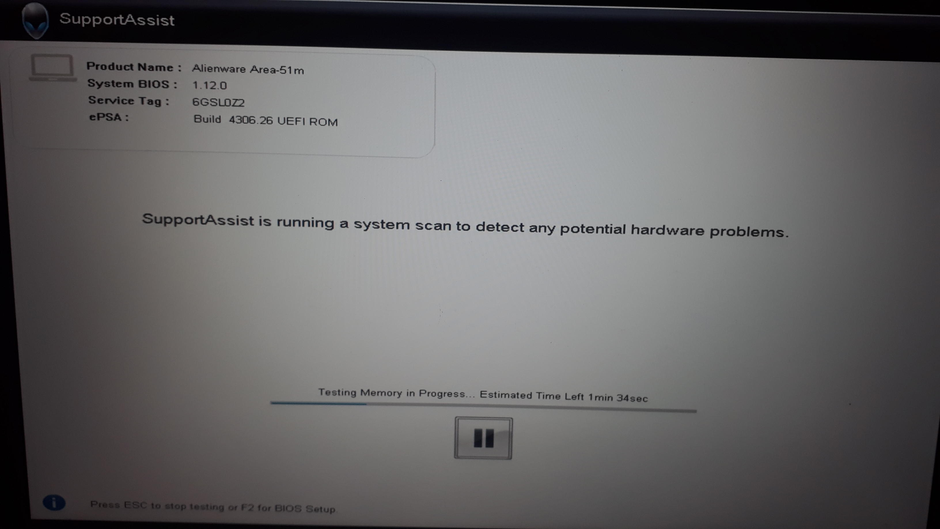

ich dachte mir mal heute so, öffnest mal den Update Assistens deines Alienwares wo neuste Killer Wlan Updates usw. vom 13.09. glaube installiert, 5 Updates waren es ingesamt (automatische Updates).
Nach dem installieren macheich den erfoderlichen Neustart, danach kommen die 2 Fehler:
Ich erneuere mein System, was ewig dauert mit dem OS Recovery und komme dann wieder in das Windows, habe es dann nochmal versucht und es kam der selbe Fehler.
P.S. mein System hat es vollkommen abgeschossen dadurch, weder Grafiktreiber noch wichtige Windowstreiber lassen sich mehr installieren, sobald man was versucht im Windows will er einen Abmelden, alle Treiber waren weg und man konnte nur bedingt Treiber downloaden, super Support von Alienware, hatte Auto Update extra gemacht damitman eben nichts falsches installieren kann.
