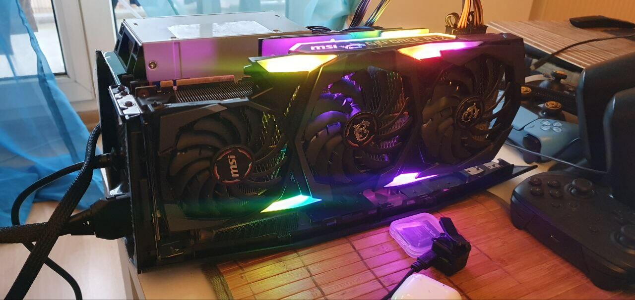

seit heute ist der Alienware Grafikverstärker von @Nuestra da, vielen Dank an dieser Stelle erstmal. :)

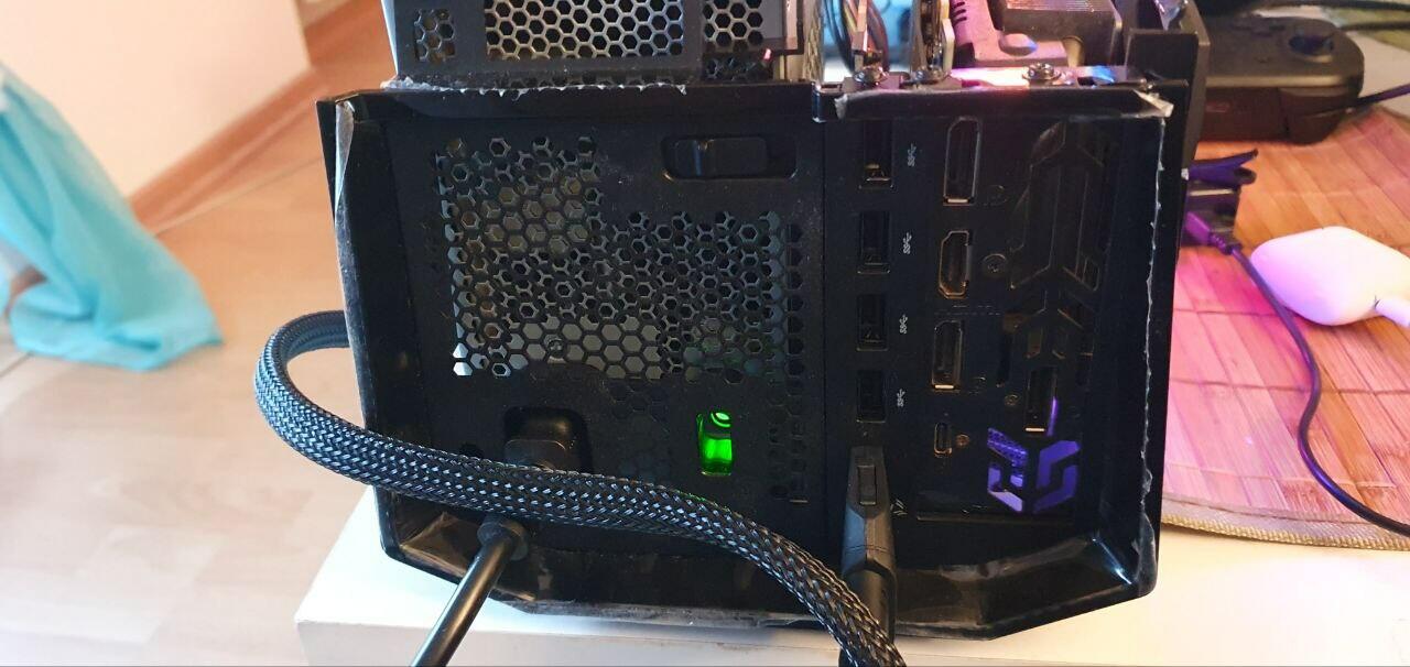

Leider geht tatsächlich der Deckel nicht drauf, da die 3 Lüfter von der GPU einfach zu dick sind.

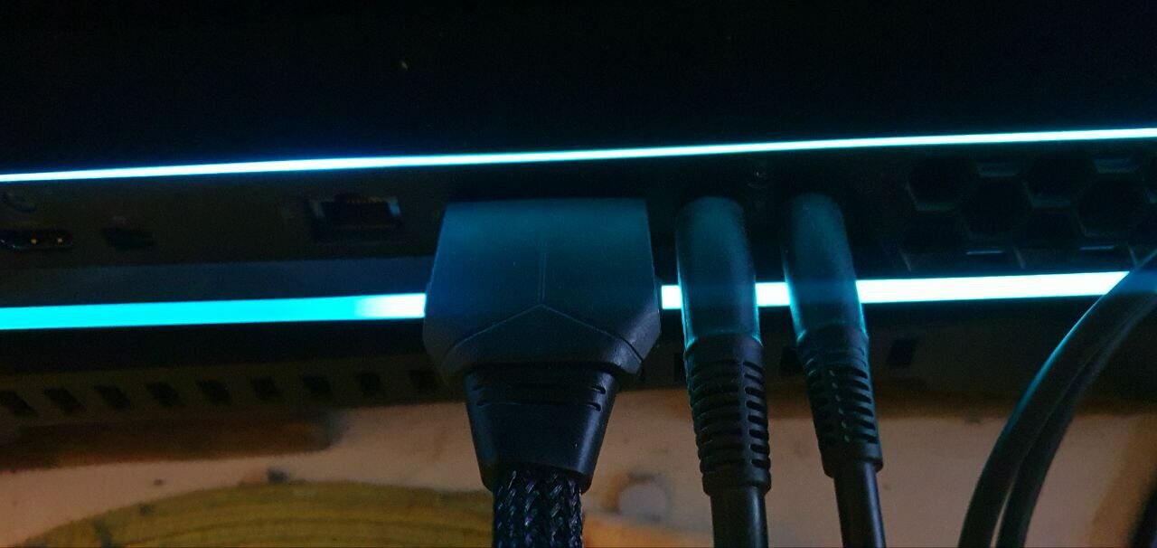

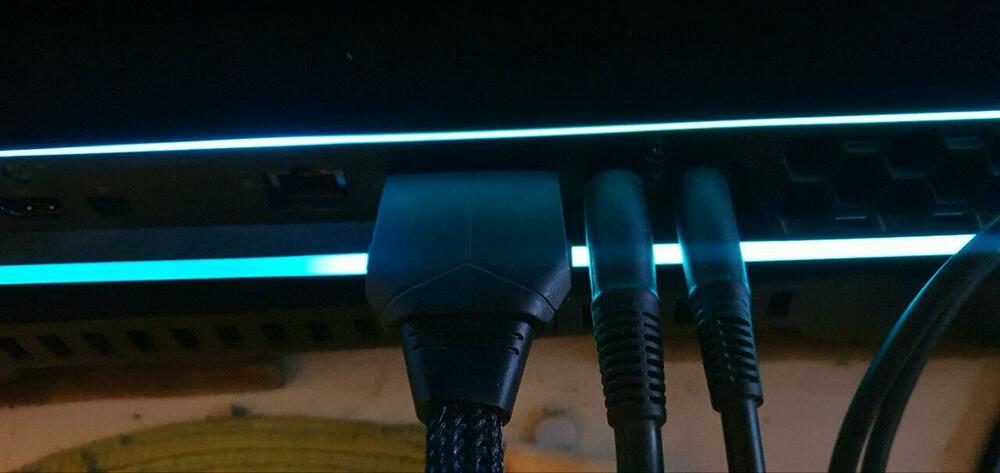

Ich habe jetzt eine RTX 2080 Ti x trio von MSI eingebaut und wie auf den Bildern zu sehen, auch alles ordnungsgemäß angeschlossen zum testen an mein Area 51m R1, gab es noch irgendwas was man beachten musste damit das ganze funktioniert, im Geräte Manager habe ich schon gesucht, findet leider nichts?

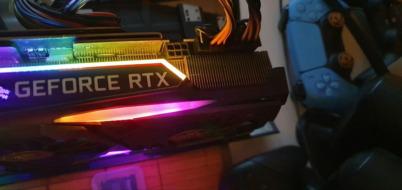

Gerade eben schrieb dude08/15:
Warum hast du den 6-Pin Stromanschluss nicht belegt/angeschlossen?

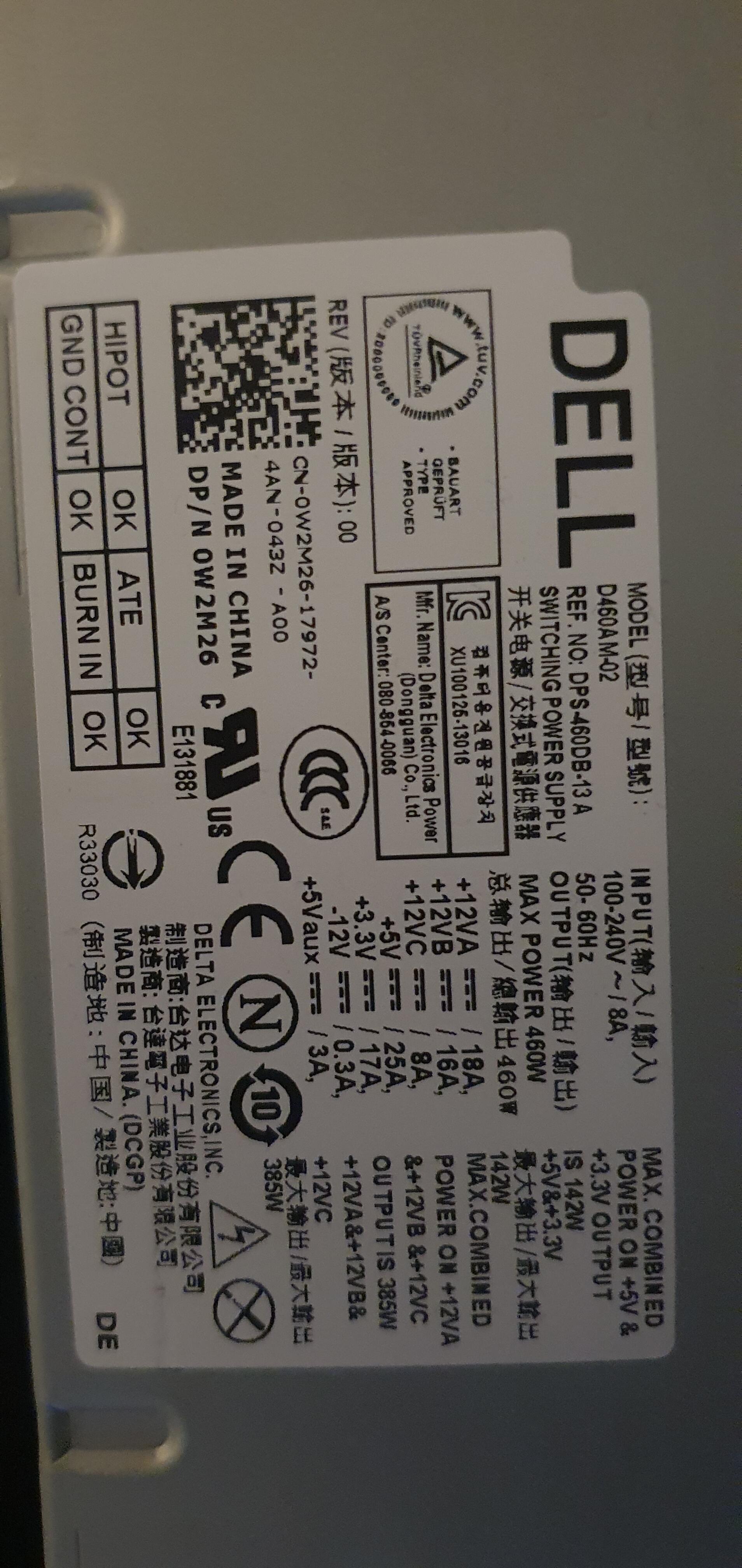

Weil es nur 2 x 2 und 2 x 3 Pin (oder auch einfacher gesagt, 2 x 4 er) Anschlüsse im Amplifier gibt.
vor 3 Minuten schrieb dude08/15:
mMn braucht die Graka darüber aber unbedingt (über Adapter) Saft
Aber es wurden doch schon potentere Grafikkarten in sowas getestet mit den gleichen Netzteil. 🤷‍♂️
Also, das NT sollte demnach 2x216W (für die zwei 8-Pol Stecker) und einmal 96W (für PCIe Slot) leisten.
Die Graka hat 2x8-Pol = 2x150W und ein 6-Pol = 75W Anschluss.
Wenn du über Adapter den einen 8-Pol auf einen 6-Pol und einen 8-Pol aufteilst könnte es Probleme geben, da die 216W nicht unbedingt für 75W+150W reichen.
Aber wenn du nicht OC betreibst sollte es u.U. genügen.

Bloß wird bisher nichts angezeigt im Windows 11, fehlen da irgendwelche Treiber vielleicht?
Und meinst du damit das wie ich es angeschlossen habe eigentlich funktionieren müsste?
Oooch, ohne den 6-Pol Anschluss zu versorgen wird die Graka wohl gar nicht erst voll hochfahren/funktionieren.
vor 8 Minuten schrieb SpecialAgentFoxMulder:
nope
Läuft das aga Netzteil wenn du den Stecker ansteckst an ?  Brennt ein Licht?
vor 8 Minuten schrieb Nuestra:
Ja das läuft soweit.
vor 11 Minuten schrieb dude08/15:
Das wären die Anschlüsse vom Netzteil, aber ich sehe nicht das man noch andere Pinstecker anschließen könnte, außer man schraubt das Netzteil auf vielleicht...
vor 4 Minuten schrieb dude08/15:

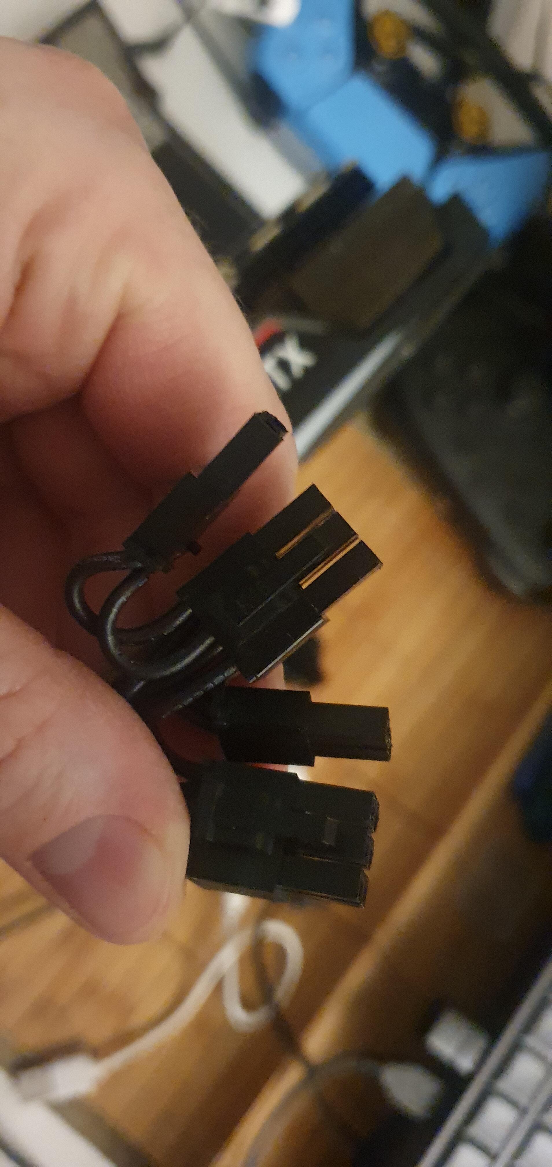

Ja, genau.
Den einen 8-Pol vom NT direkt an den 8-Pol der Graka und den anderen 8-Pol vom NT an den oben genannten Adapter stecken, und den dann auf den verbleibenden 8-Pol und 6-Pol der Graka stecken, ok?
Wird schwierig langsam 😅

vor 14 Minuten schrieb dude08/15:
nee der geht leider nicht- der 8-Pin am Anfang muß eine Buchse sein (nicht Stecker), eben einmal 8-Pin auf zwei mal 6+2-Pin Y-PCIe Adapter

So, Kabel sind da, alles ordnungsgemäß angeschlossen und die 3 Lüfter der GPU laufen auf hochtouren, im Laptop wird nix angezeigt...
Geht aber nur bei externem Monitor,?
Gerade eben schrieb Nuestra:
Müsste schon kommen. . Bios Update oder alienware  command Center fallen mir noch ein
