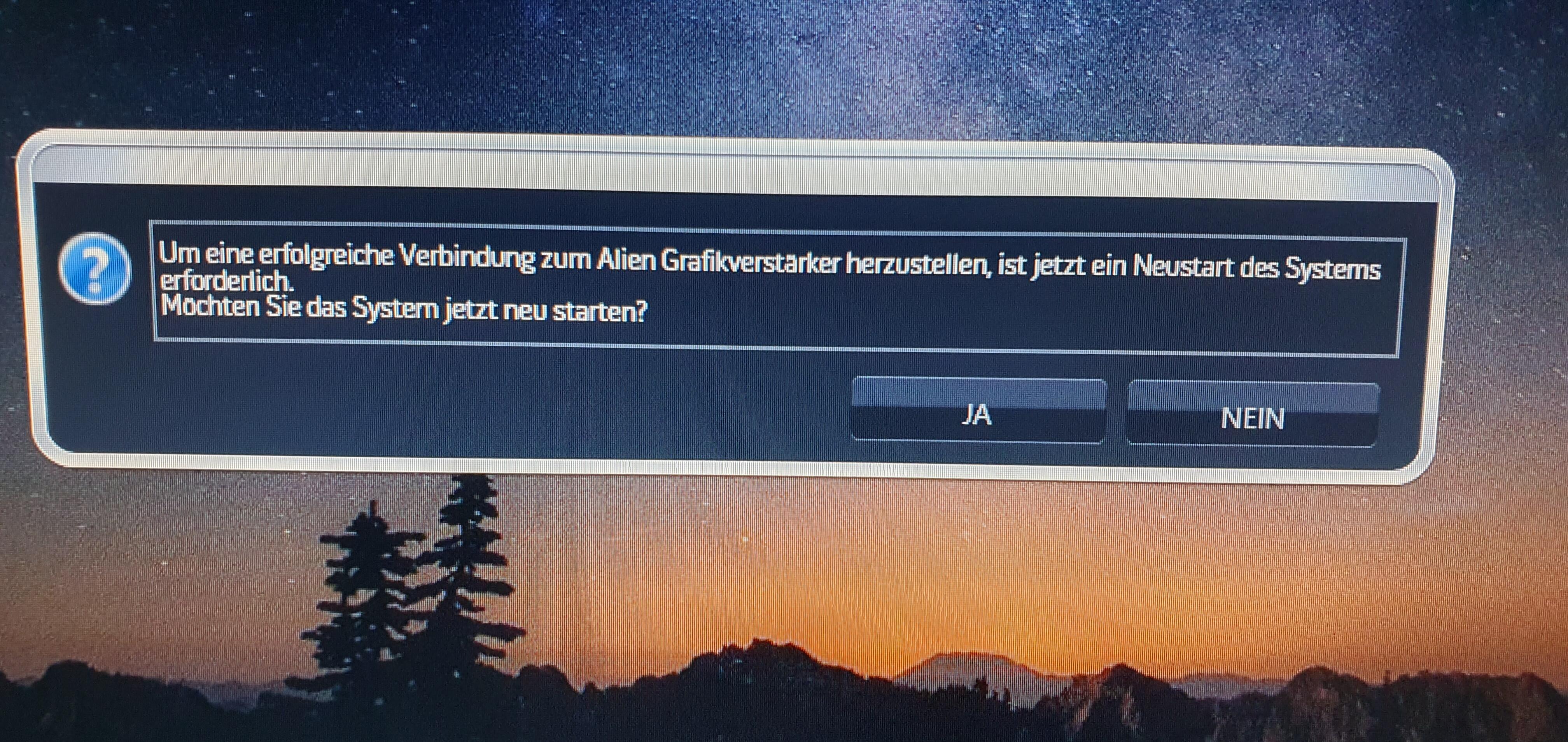

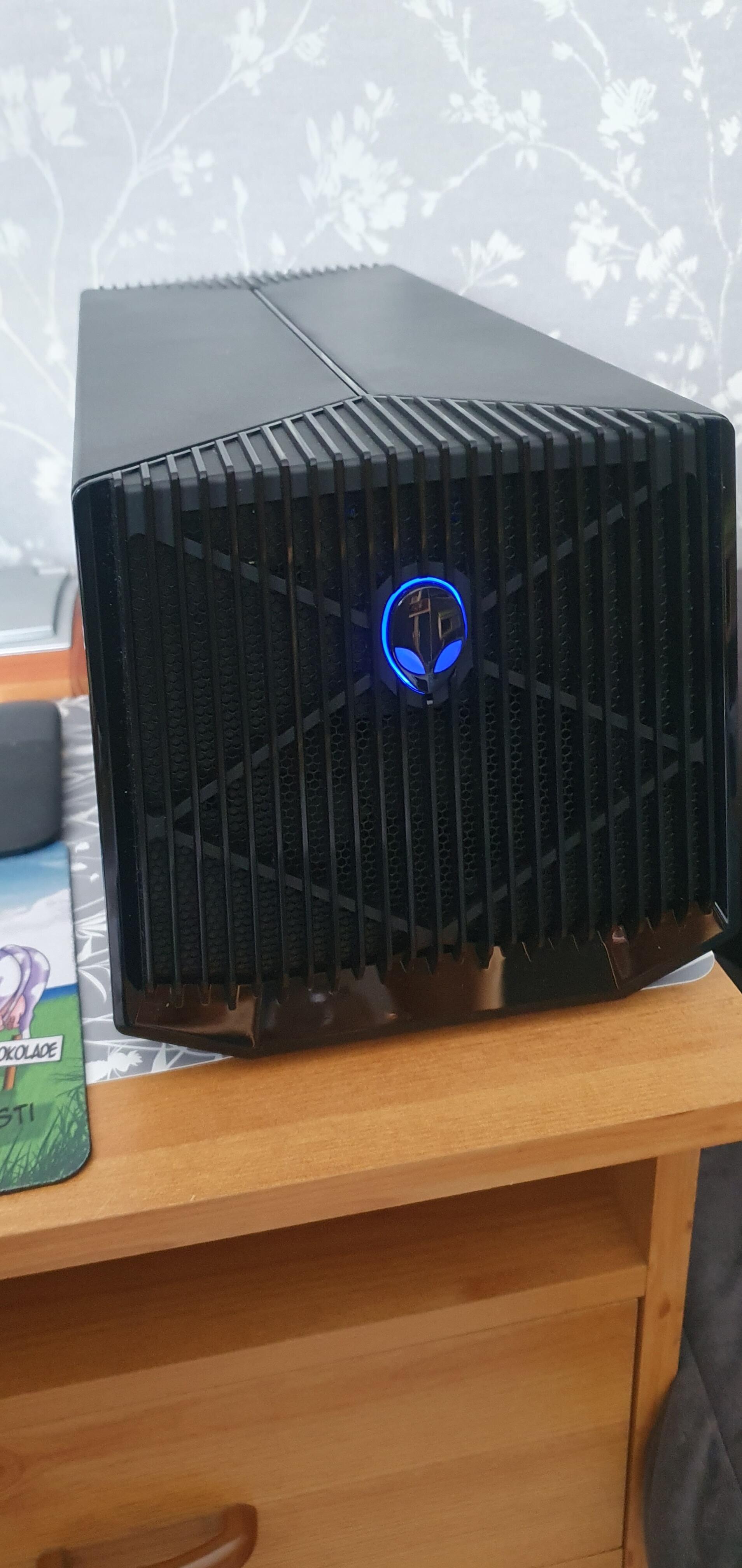

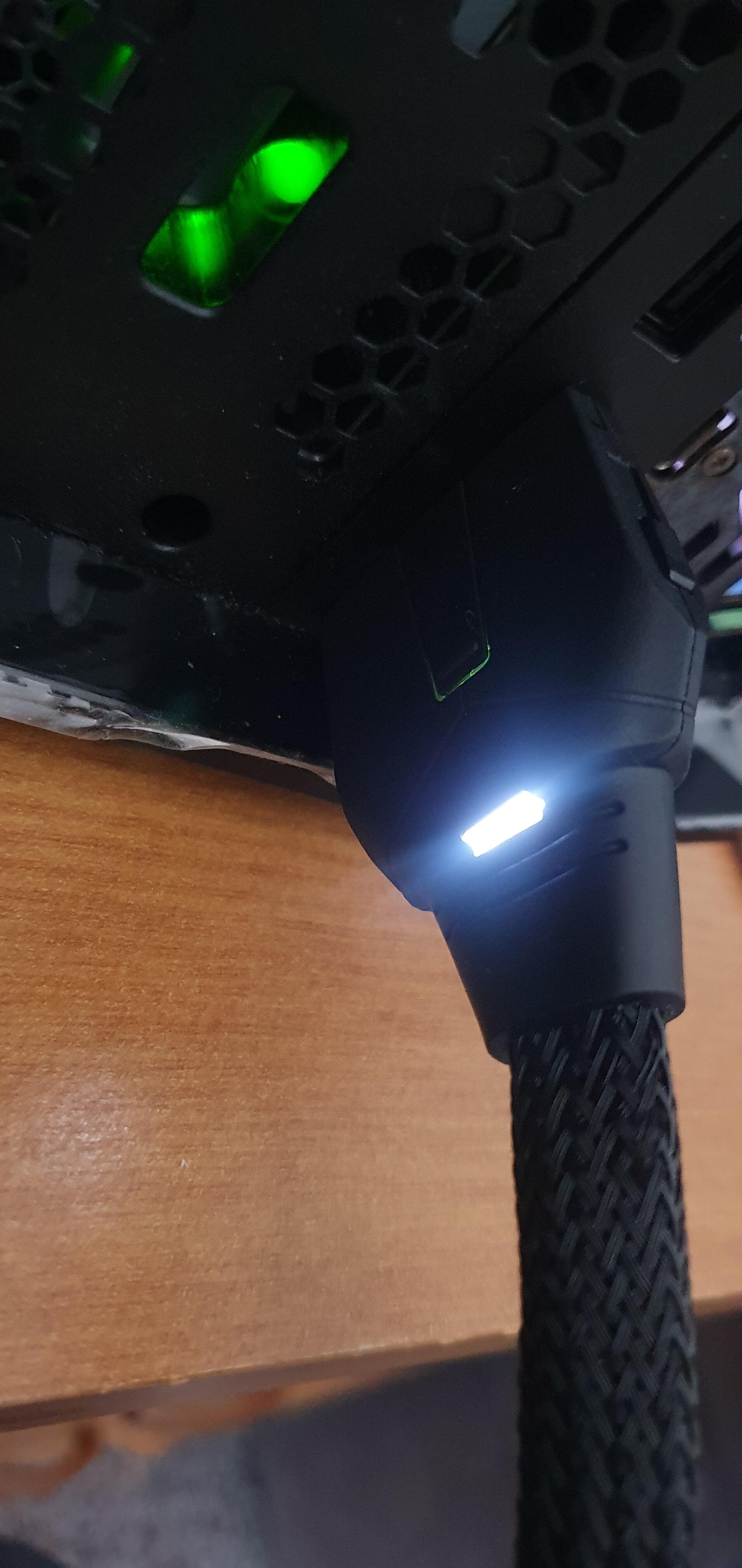

Es gibt Neuigkeiten, da es nicht mit mein Area 51m R1 funktioniert, habe ich die GPU mit den Alpha R2 meiner Eltern verbunden und siehe da, da wurde mir sofort gesagt um den alienware amplifier zu nutzen starten sie bitte neu und was vorher auch nie war, das Kabel leuchtet jetzt (siehe Bild).

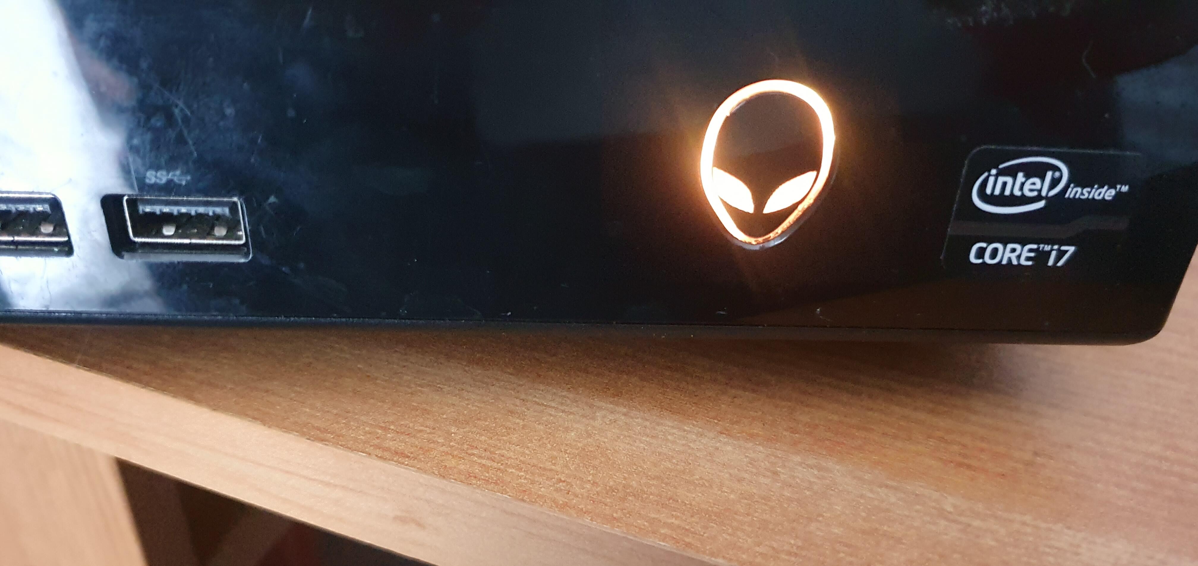

Habe ich getan, danach blinkt am alpha r2 der Alienkopf 6mal orange hintereinander mit kurzen Abständen, was bedeutet das?
Dem Blinkmuster für den Alpha nach zu urteilen irgendein Problem (nicht näher klassifiziert) mit der Grafik.

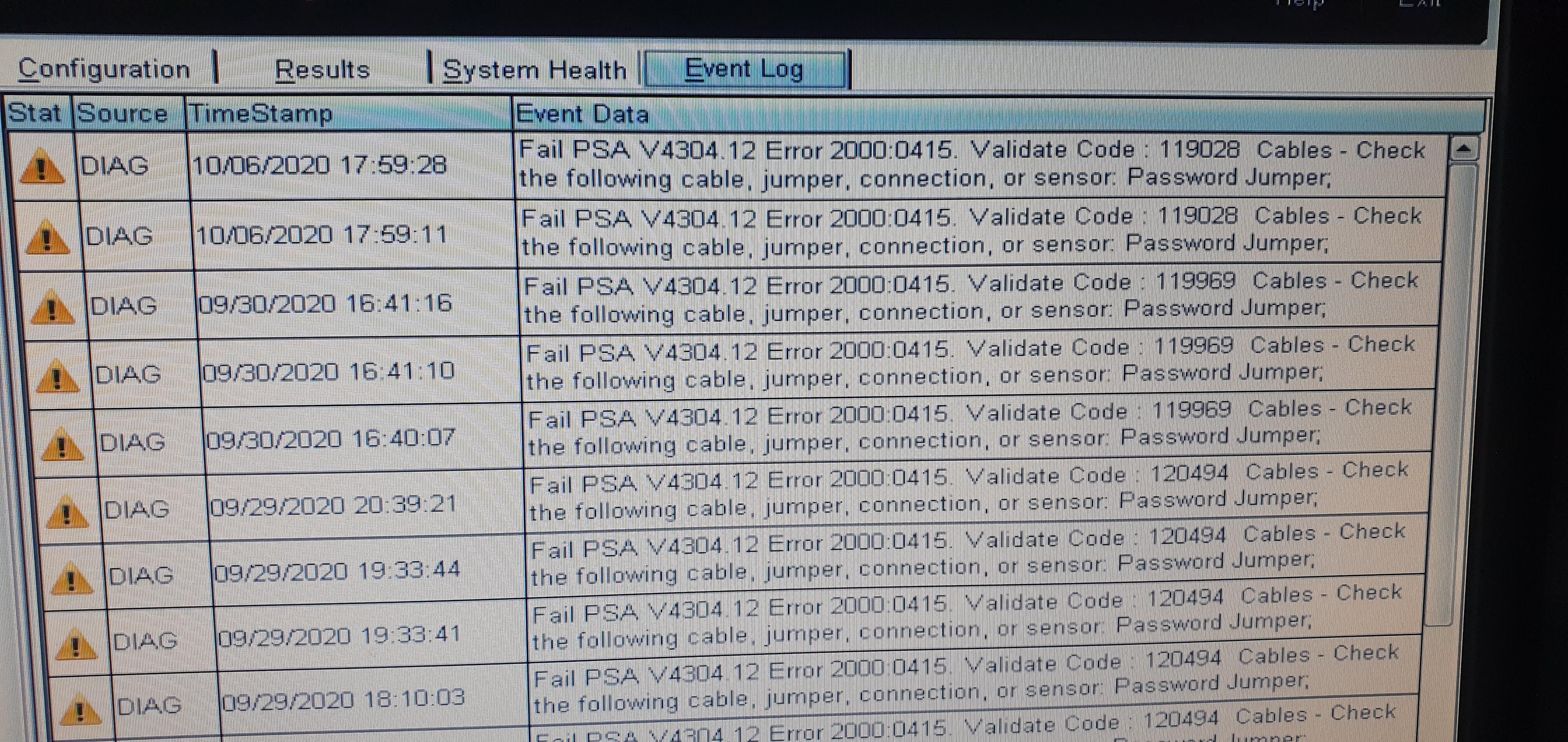

Das kommt wenn ich ihn anschließe:
Update: nach mehrmaligen probieren, hatte ich den PC ausgemacht, Amplifierkabel eingesteckt und angemacht, da fuhr er normal hoch, lüfter wieder auf 100%, leuhtet alles, aber keine Möglichkeit zu sehen das er irgendwo angezeigt wird, Kabel leuchtet auch wieder.
USB Anschlüsse vom Amplifier gehen übrigens auch, ich geh bald wirklich stark von einen defekt der GPU aus. :(
Und ein Fehler bei Kabel check in F12 Booten zum neustart.
https://www.dell.com/support/home/en-us/pre-boot-analysis/result?token=ZkdPTFdqQWpzcVZzQ1NFN3drbXZ2K2c2SC8xdEllcHI4bktXTXNKTEZLUTMyV05rajNrUDZZMklwM0dmM1VneHhGdVpGNmhWc1JEUyswOFlJSk9sQkE9PQ2&lwp=rt&fru=CN0GWM1Y7443167Q00Z6A00

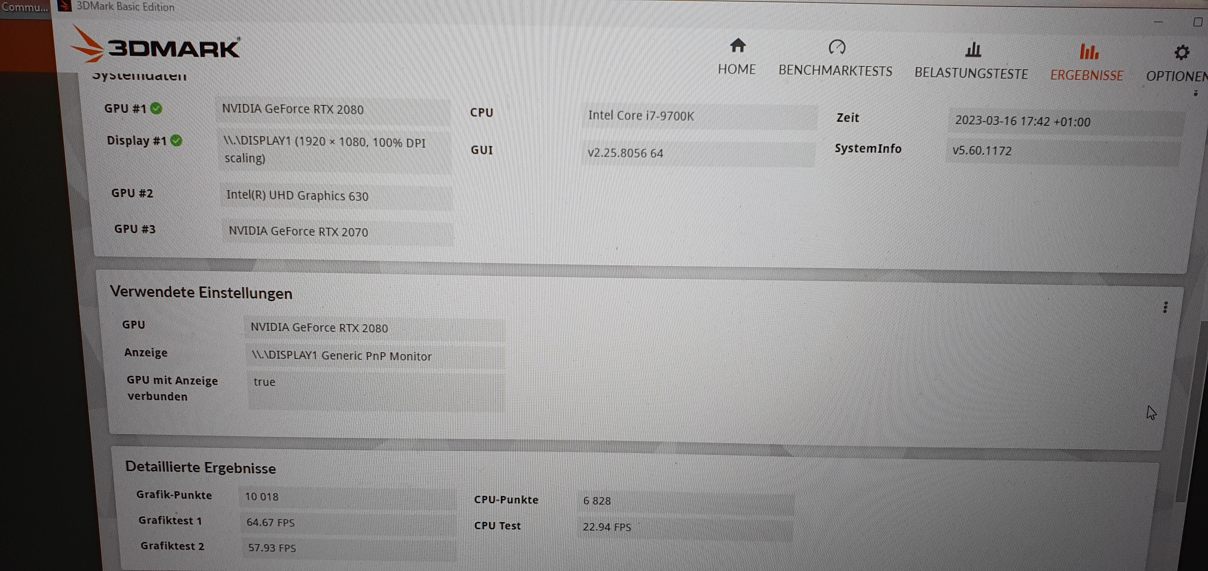

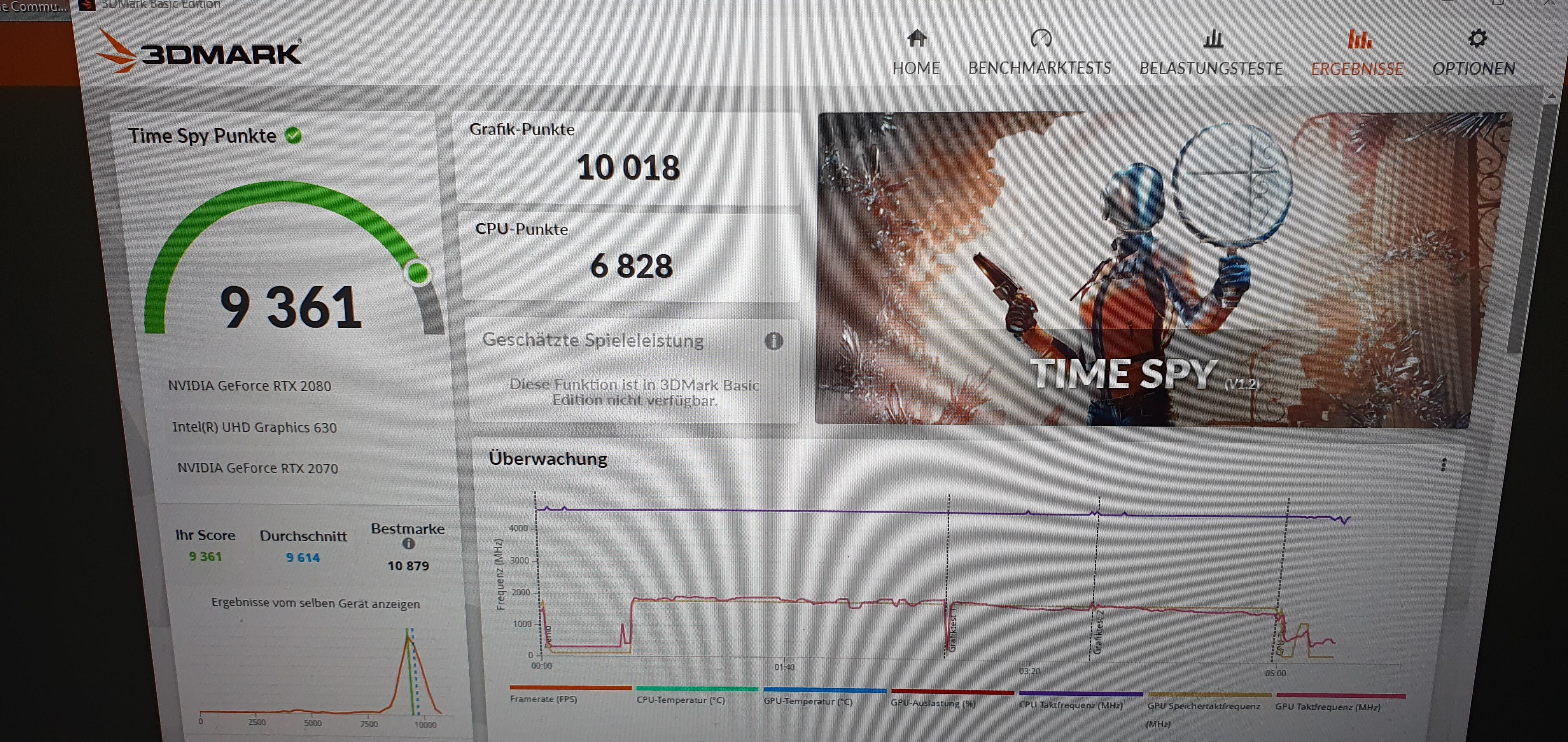

Also es gibt eine Nvidia GPU-Aktivitäts icon unten rechts, da steht einmal die 2070 und danben die 2080 und bei der 2070 ist z.B. ein ausgeführte Datei offen, bei der 2080 wesentlich mehr und ist mit dem Laptop verbunden, wäre jetzt natürlich interessant zu sehen, ob man so switchen könnte ganz einfach. ich installiere mal den 3DMark.
P.S. es ist nur eine 2070... keine Super, 2 mal hintereinander bei ebay verarscht wurden, langsam nervts mich echt.
Edit: anscheinden nutzt er beim 3D Mark alle Grafikkarten, zumindest sind alle 3 (mit integrierter 630 gpu) dort bei Test angezeigt, somit bekam ich beim Firestrike 22500 Punkte.
Wollte dann mal die 2080 und 630 gpu deaktivieren, aber da kommt es immer zu extrem langen ladezeiten bei starten von firestrike und nach etwa 45min wenn der test komplett durchgelaufen ist, kam eine Fehlermeldung und 1600 Punkte, da scheint auch so einiges nicht zu harmonieren.

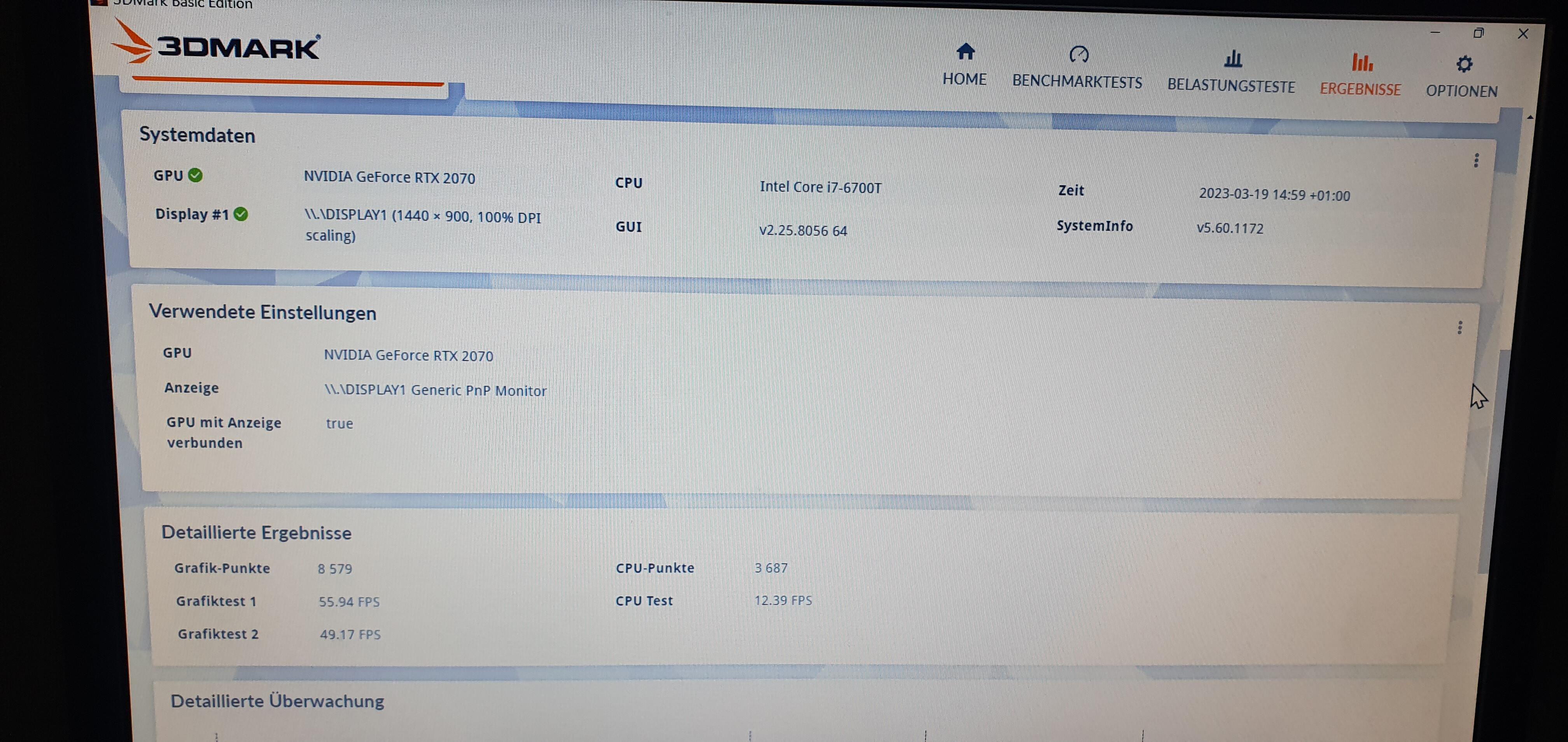

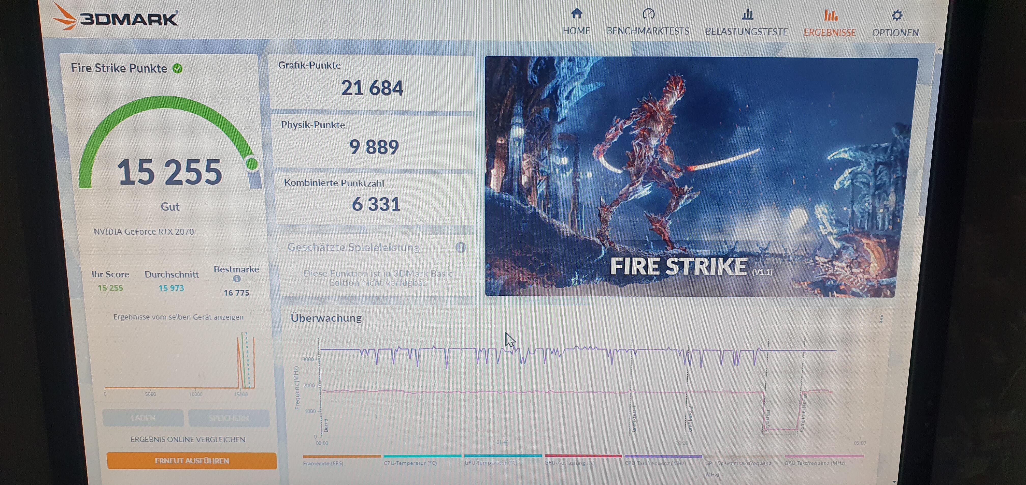

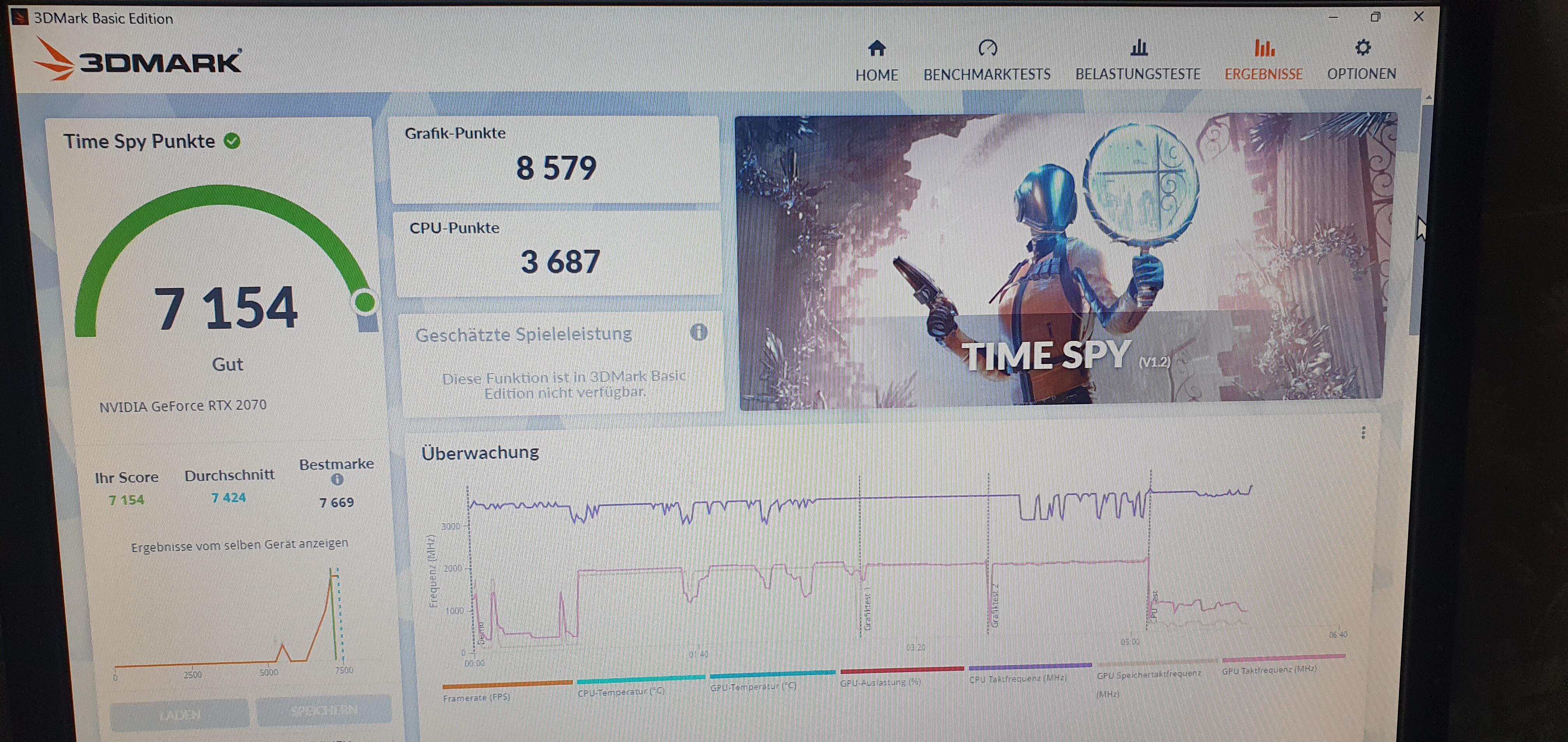

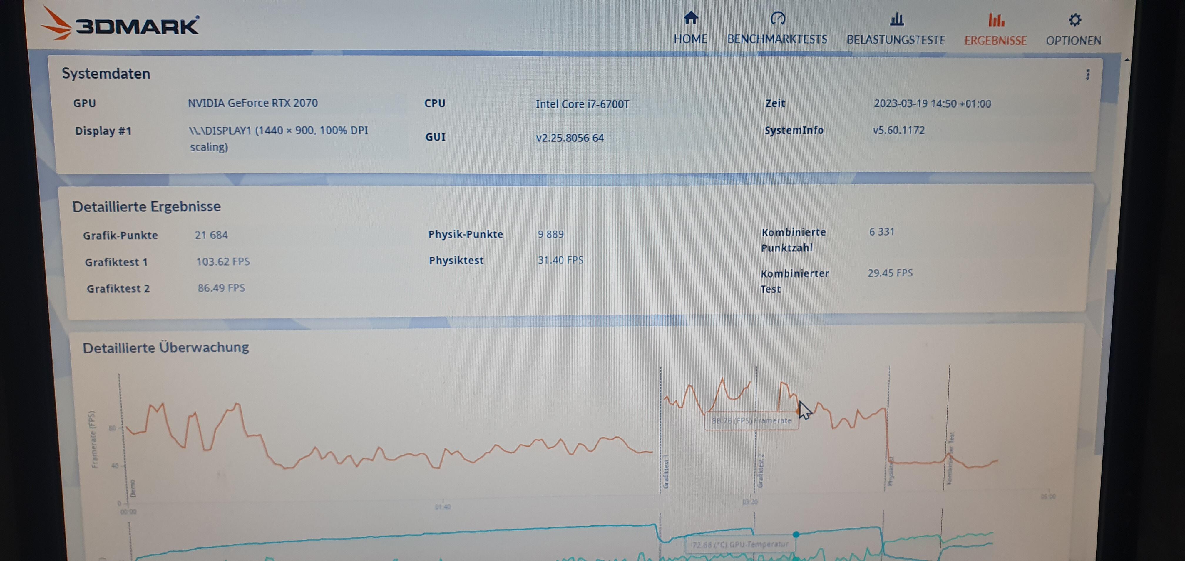

Hier mal ein Time Spy und Firetrike Durchlauf. Auf dem Area 51m R1 hatte ich etwas mehr Punkte, denke auch der Prozessor im Alpha limitiert jetzt schon stark.
Die letzten beiden Bilder sind vom Area 51m R1 Time Spy durchlauf.
