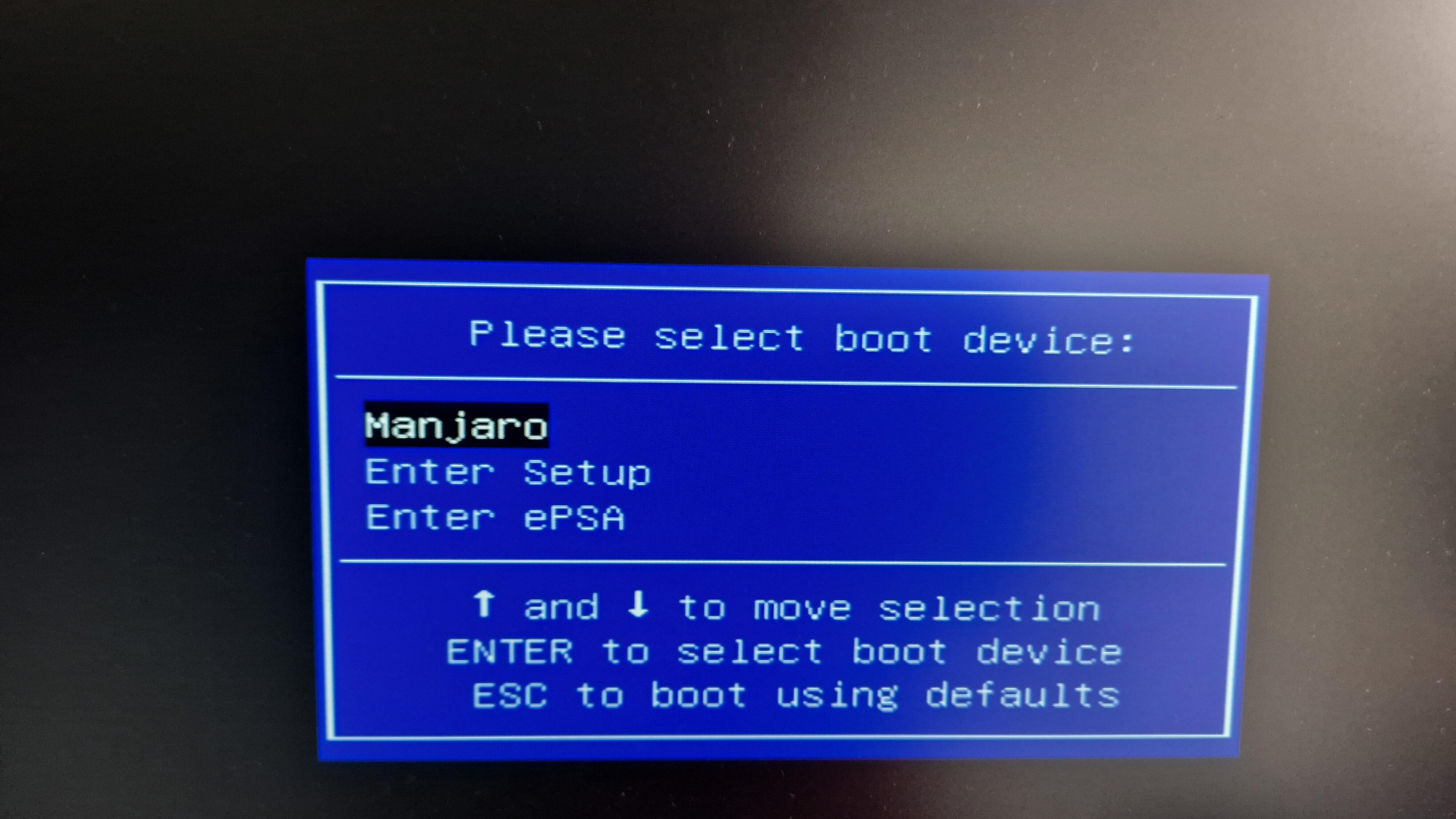

Ich schaffe es nicht den Pc zum Booten einer Windows Iso zu bewegen weder von USB noch von DVD.
Der Pc versucht nicht mal von den Gewünschten Medien zu booten.
Ich habe die Vermutung das der Vorbesitzer irgentwie mal Linux drauf hatte.
Ich weis auch nicht warum da Manjarno und Ubunto stehen. Auch das Uefi lässt sich nicht auf Legancy umstellen .
Ich habe euch mal ein paar Bilder angehangen vieleicht kann mir jemand bei dem Problem helfen.

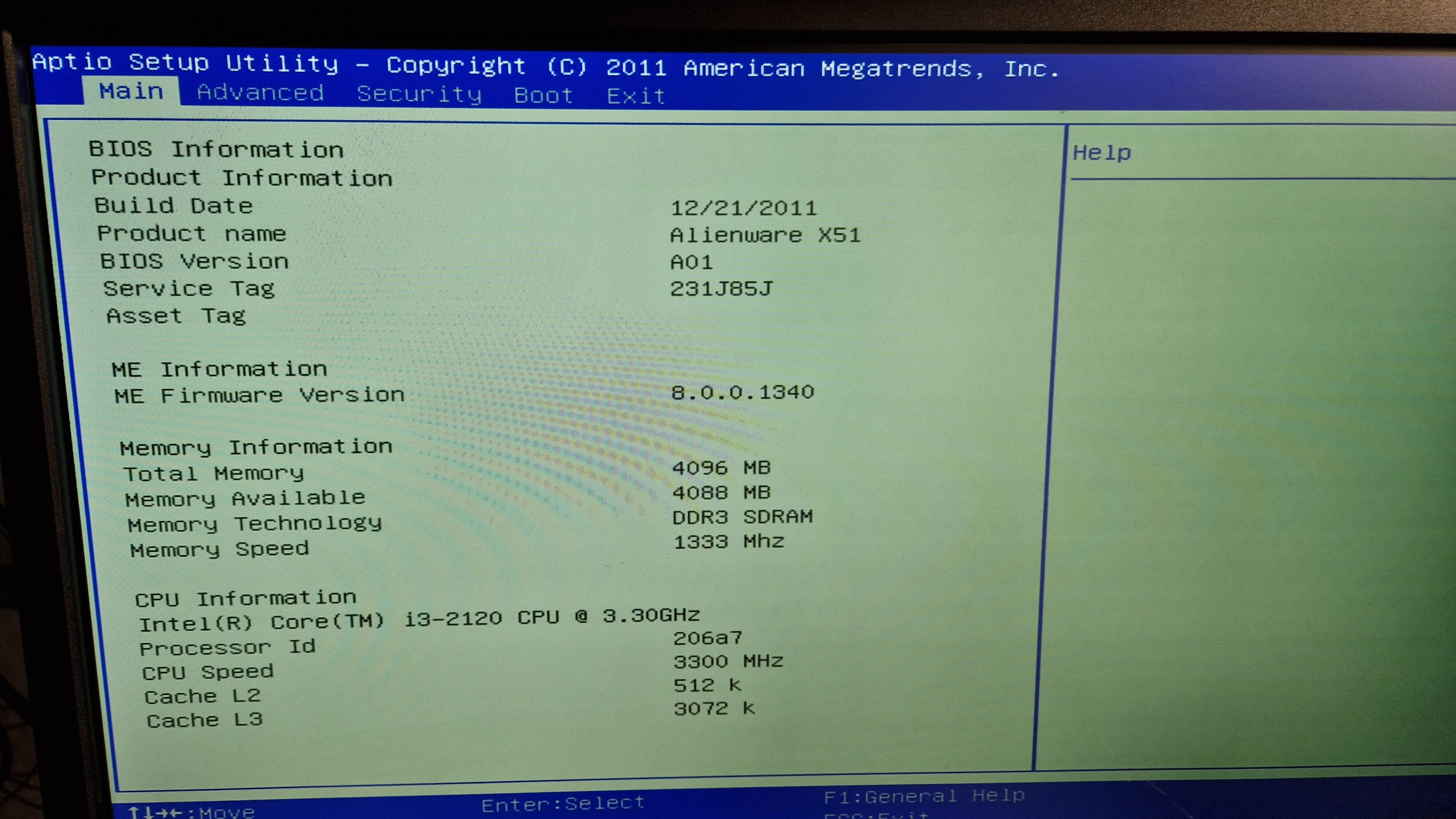

Die aktuellste BIOS Version des X51 sollte auch aktueller sein als deine "A01",mMn die A14.

Sobald er das Bios verlässt springt er quasi unmittelbar danach gelich wieder rein ins Bios.

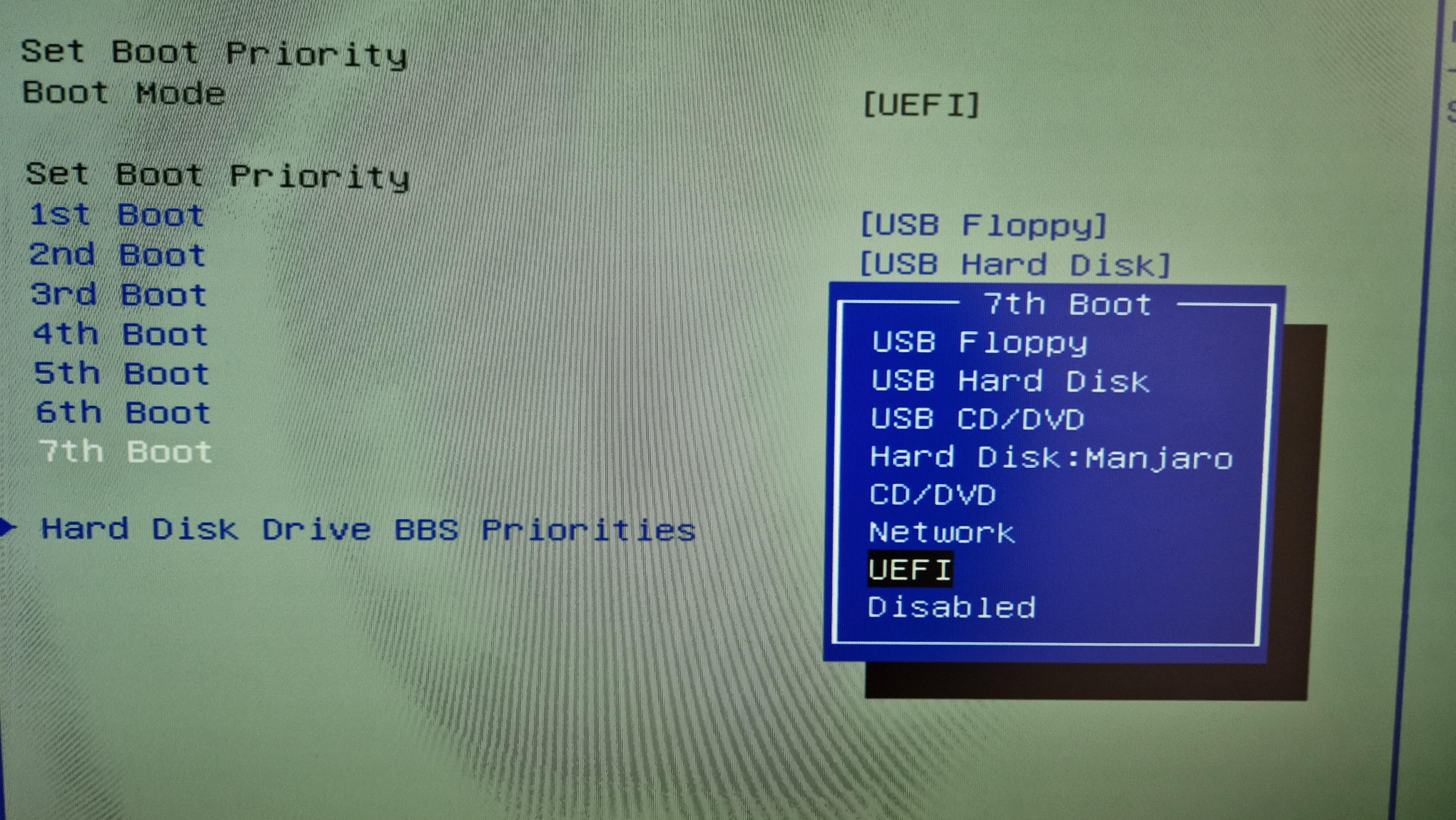

Da ich die Bootereihenfolge erst USB dann DVD dann Harddisk eingestellt habe sollte es doch eigentlich gehen aber es geht nicht selbst wenn ich beim Starten F12 benutze wähle ich DVD oder USB und er springt gleich wieder ins Bios.
Warum befindet sich unter Boot den Manjaro und Ubuntu was ist das und gehört das da hin?

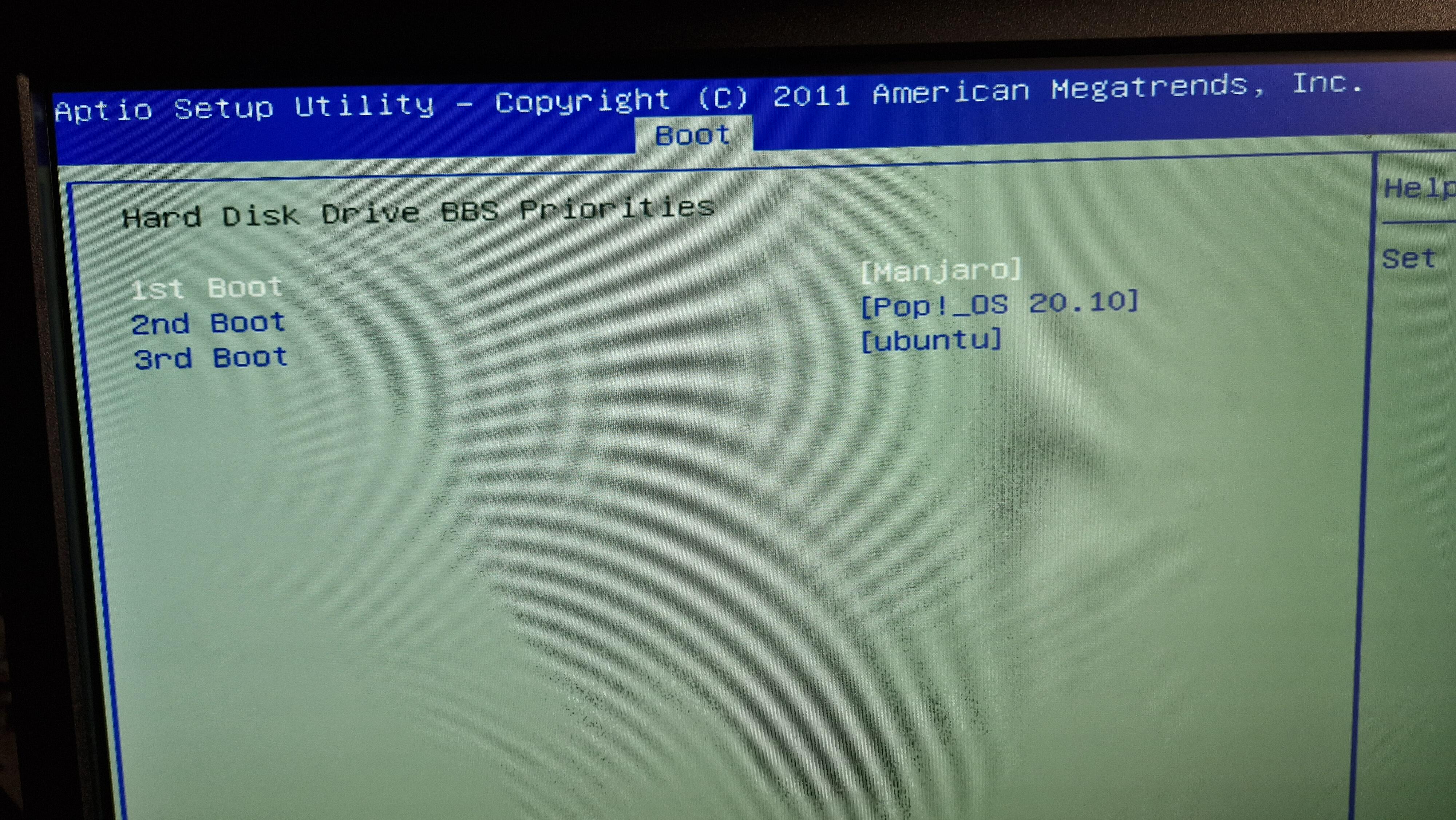

Das Problem ist ja das das "Ubuntu" oder "Manjaro" schon da stand bevor ich überhaupt eine Festplatte eingebaut habe. Bevor ich mit der Neuinstallation anfange schaue ich mir immer das Bios an und da ist mir das schon aufgefallen. Ich habe das vorher so noch nicht gesehen und habe schon den ein oder anderen Alienware Desktop PC neu aufgestezt.
Das "Ubuntu" oder "Manjaro" verschwand auch nach einem Cmos Reset und Batterie entfernen nicht der Rest wurde ganz normal auf Werkseinstellung zurück gesetzt und angezeigt so wie es sein soll.
Das sind Linux-Betriebssysteme die wohl mal auf dem X51 installiert waren.
Kann man denn bei den "Hard Disk Drive BBS Priorities" noch etwas anderes auswählen?
Und welche Win-Version versuchst du aufzuspielen W7 oder W10?
Das Boot-Medium sollte dann auch im UEFI-Mode erstellt worden sein (z.B. mit Rufus) bzw. diesen unterstützen, sonst wird es vom Bios nicht erkannt.
Die Festplatte sollte dann auch in GPT-Formatierung erstellt sein für die UEFI Installation.

Aktuelles BIOS ist A14, das würde ich als erstes machen und BIOS defaults anschließend, wie andere schon erwähnten Platte komplett löschen, aber du schriebst ja, das hast du schon gemacht. Genauso machen wie im Post über mir, dann muss das gehen eigentlich.

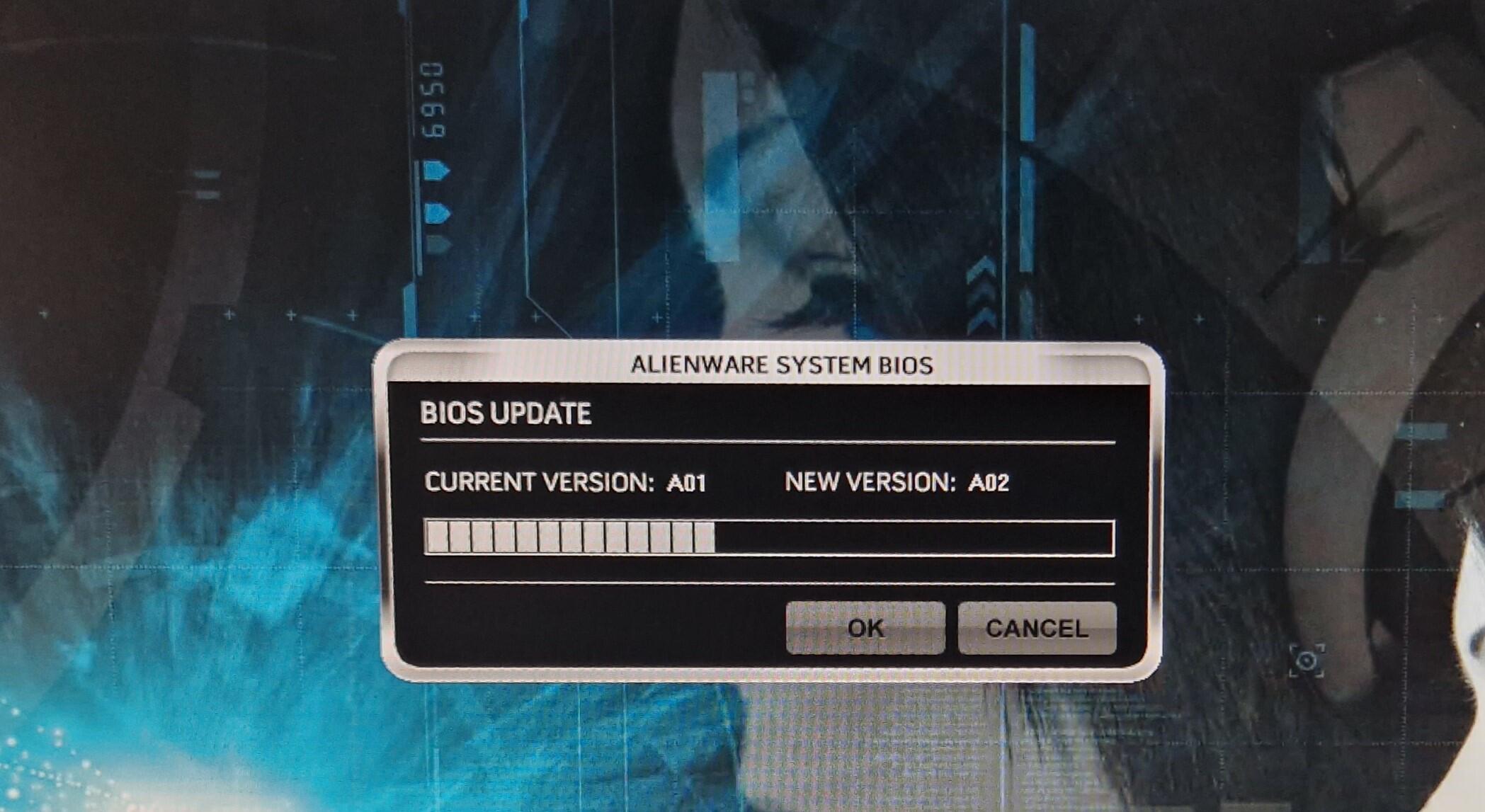

Die Updates soll ich nacheinander machen dazu habe ich mir alle der Reihe nach runtergeladen von der Dell Seite und habe die Updates vom Desktop aus installiert.
Dann bekomme ich die Meldung das alles geklappt und ich neu starten soll. Gemacht  getan aber die BIOS version hat sich nicht geändert.
Wo liegt da der Fehler?

Ich melde mich zurück. Die Bios Updates funktionieren nicht. Im Windows scheint alles ok zu sein aber sobald ich einen Neustart mach und gleich Bios gehe um Default Einstellungen zu laden bleibt die Version trotzdem auf A01.
Gibt es eine andere möglichkeit es zu updaten?
Ja, nicht über Windows , sondern auf DOS ebene mit USB Stick, nur so ging's bei meinem 😉
Jo, hier:
https://www.dell.com/support/kbdoc/de-de/000123870/update-des-bios-auf-einem-dell-desktop-pc-oder-laptop-mit-einem-usb-speicherstick
Sonst geht das auch mit "Rufus" ganz gut, Google mal! Das klappt sicher, ein Update nach dem anderen und am Ende BIOS defaults laden und neu einstellen das BIOS, von jetzt am besten Foto oder aufschreiben die Einstellungen.
