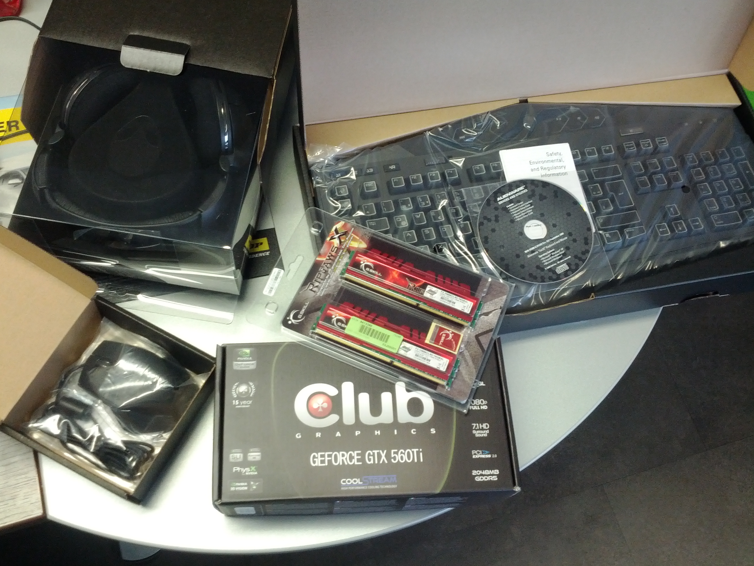

Das war jetzt alles noch mit der GTX555 (also der originalen GPU).
Heute wird die GTX560Ti ihren Weg ins System finden.
Ich habe mir Testweise jetzt mal noch einen i7 2700K bestellt und teste, ob das Netzteil die CPU + 560Ti mitmacht.
Spätestens morgen kann ich mehr dazu sagen.
Aber falls das alles klappt, hätte man ein sehr hoch potentes System auf ENGSTEM Raum.
Jetzt müsste ich nur noch die SSD irgendwie im System integriert bekommen. Aber das werde ich auch noch irgendwie hinbekommen.
Werde heute abend mal meine 256GB Crucial M4 testen.

EDIT: Heute war ja wie Weihnachten auf der Arbeit ^^
Heute abend 1. Tests mit der GTX560Ti !

Sag mal wie passt denn die GTX560TI dort hinein? Oder passt die normale größe von Grafikkarten ins X51? Danke für die tollen Fotos.
Also die GTX560Ti, die ich jetzt bestellt habe, ist sogar kleiner als die GTX555.
Habe die Club 3D GTX560Ti Cool Stream Limited Edition bestellt. Diese ist nur 18cm lang :D

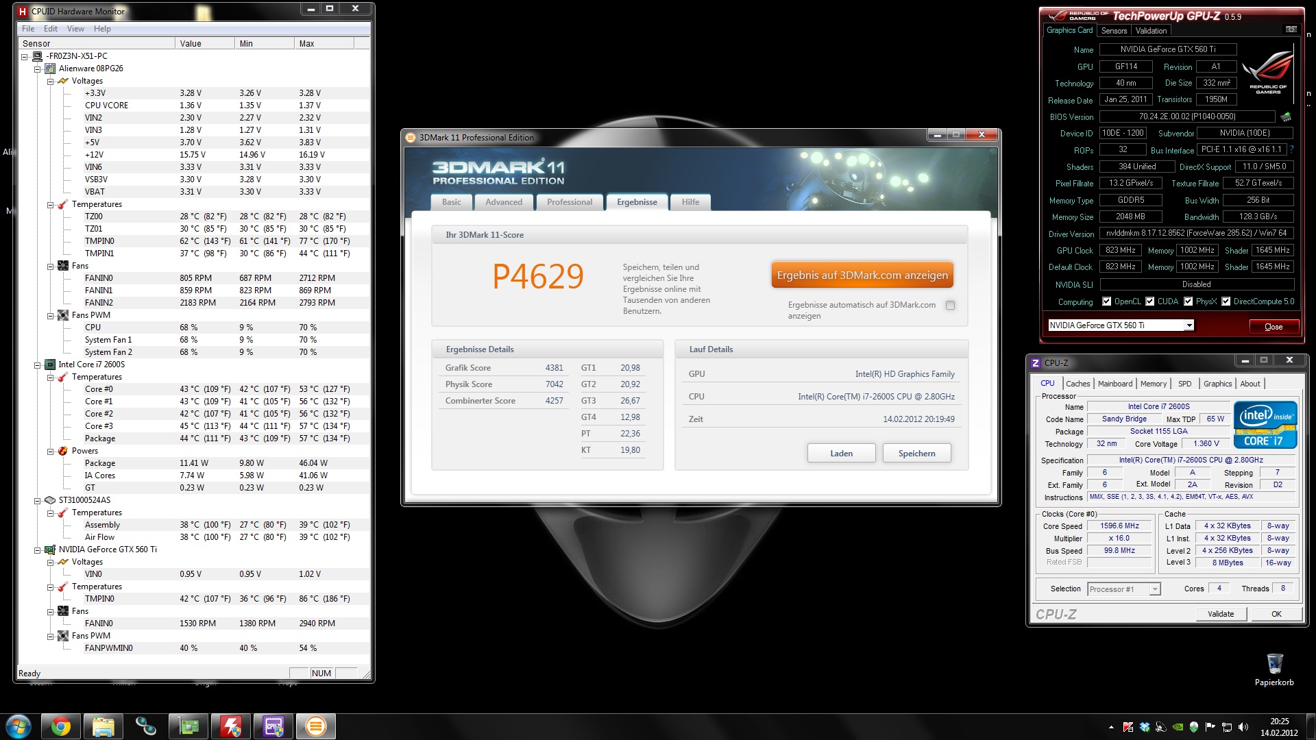

habe die GTX560Ti mittlerweile nicht mehr im System, da diese zum Absturz bei voller Belastung führte.
Momentan habe ich die GTX555 wieder drin, die eigentlich auch sehr schnell ist und warte auf die 600er Serie.
Die werden mit Sicherheit auch was feines dabei haben um die 150Watt Grenze.
Ich bin mir jedoch sicher, dass eine normale 150W GTX560 laufen würde, da diese genau die gleiche TDP wie die GTX555 hat.

und wie siehts aus wenn du die 560ti etwas runter taktest ? das die bei den spitzen eben nicht mehr so extrem am netzteil saugt ? klar hast du dann auch nicht mehr die 30-40% leistungsplus zur gtx555. die normale gtx560 (ohne ti) die hätte 150W verbrauch, siehe Gainwart GTX 560 ich denke aber mal zwischen der 560 und der 555 dürfte kein großer leistungsunterschied herrschen, aber da mal die specs genauer vergleichen.

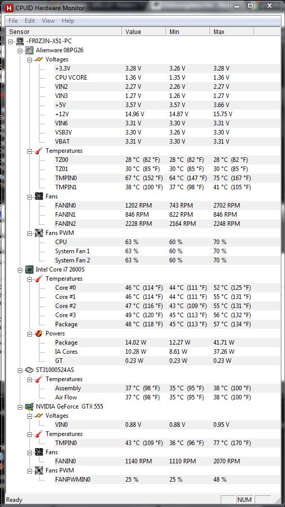

Hattest du mal die Leistungsaufnahme beim Betrieb der 560ti gemessen?
In welcher Konfiguration betreibst du den X51 jetzt exakt?
Bin neugierig, da ich am überlegen bin mir den auch zu holen und ggf. aufzurüsten. Frage mich nur, ob evtl. die 560ti mit dem i5 zusammen wegen geringerer Leistungsaufnahme stabiler läuft als mit dem i7.
Bei welcher CPU hattest du die Instabilität festgestellt?
