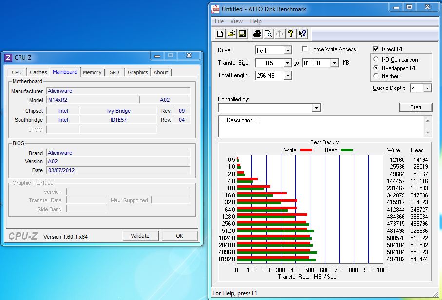

@ Struse ... na von Dell. Aber nicht über den Downloadlink sondern direkt über den FTP
Schon wieder sehr merkwürdig, dass Dell überhaupt kein Wort zu den Veränderungen verliert.
Nicht sehr seriös, wenn es doch als "empfohlen" und nicht "optional" eingestuft ist.

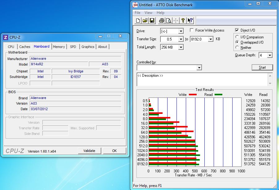

Bekommst 2 Beweisscreenshots :)
EDIT: Der Speed ist sogar besser geworden. Es ist zwar nur leicht, aber der Speed ist etwas konstanter und höher!!
Also Struse, rein mit dem BIOS!
A02
A03
