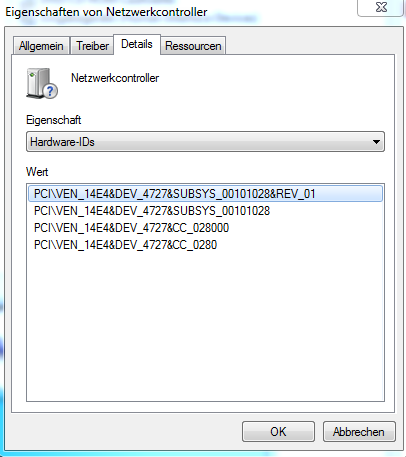

Hier sind die Hardware IDs:

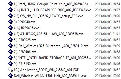

Falls es euch etwas hilft, Bios-Version ist A12. Und hier ist die Reihenfolge, wie ich und welche Treiber ich installiert habe:

Nö ist das gleiche Modul wie am Anfang. Mit den Hardware IDs kann man den Hersteller und das Model in Erfahrung bringen, da jedes Gerät eine einmalige ID hat. einfach solche IDs bei z.B. solch einer Seite eingeben PCI Vendor and Device Lists .

@Priest :Ah ok, danke dir für die Info. Meine Meinung zu der ganzen Sache, Asche auf mein Haupt wenn ich daneben liege mit meiner Vermutung : Die ganze Installation ist total verkorkst, das stimmt vorne und hinten nicht, vielleicht auch daher unter anderem das Problem mit der WLan-Karte. Was sind diese 5 *.exe* - Dateien R..... ? Und auch sonst, das stimmt niemals.

Ich weiß jetzt nicht was für .exe Dateien du meinst. bei der installation ist es schnurz piep egal wie man vorgeht. Wichtig nur Chipsatz als erstes, Graka als zweites und CommandCener als letztes. Ob du den Treiber für die Soundkarte zuerst machst oder den Wlan Treiber , solche sachen sind egal.
