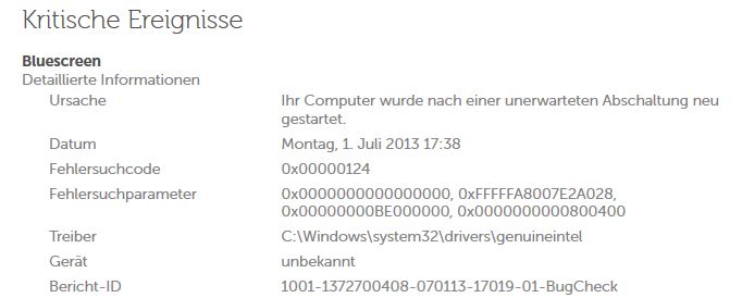

Das ganze begann heute als ich ihn startete mit einem Bluescreen danach hatte ich das Problem as die Temps entsprechend im Leerlauf ohne das ich was mache stetig ansteigen. Habe zudem beobachtet das wenn ich das netzteil abmache und nur über Akku laufen lasse dieTemps um ca. 10 Crad niedriger sind lege ich wieder Strom an dann steigen sie wieder...
