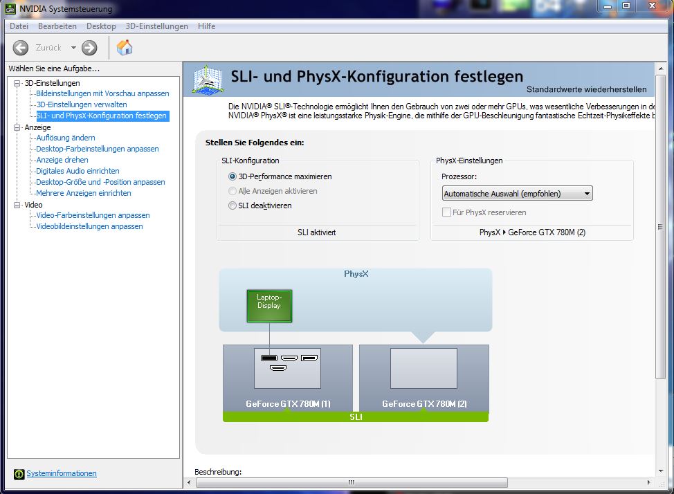

Habt Ihr bei Euch im Control Panel nen Eintrag um SLI zu konfigurieren???
Oder geht das evtl. bei den neuen nicht mehr so? Früher hatte ich da nen Punkt: SLI und Physx Einstellungen - jetzt ist da nur noch Physx
Ja genau das hab ich gemeint...
Dann lieg ich da schon mal richtig wenigstens...
Und das fehlt bei mir von Haus aus - selbst mit der originalen Alienware Installation - ohne dass ich irgendwas am Treiber gemacht habe...
