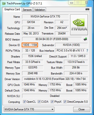

Den Screeny von CPU-Z würde ich noch machen (um Gewissheit um die Identität der Karte zu haben), eventuell auch einmal Windows neu aufsetzen (das wird der Telefonmensch von Dell ohnehin vorschlagen; Treiberreihenfolge beachten) und danach Dell anrufen und reklamieren. Bislang sehe ich jedoch keine nennenswerte Fehlerquelle in deinen Ausführungen.

Leider ist auf keinem der Screenshots die Hardware-ID zu sehen. Bei GPU-Z (nicht CPU-Z) sähe das dann in etwa wie im Anhang aus. Aus dem einzelnen Screenshot lassen sich dann alle wichtigen Informationen entnehmen.

OK, dann hier nochmal GPU-Z.

Der Takt weißt sie als GTX760ti aus. Dies ist der einzige echte Unterschied zwischen der GTX670 und deiner Karte.
Was mich jedoch wundert ist die Tatsache, dass sie die Device-ID der GTX670 verwendet. Hat die GTX760ti nicht eigentlich die 1074 statt der 1189 als ID?

Wegen der Graka ID, da müsstet ihr mir bitte helfen. Welche ID zu wem gehört oder wie es am Ende ausgezeichnet wird, damit habe und musste ich mich noch nie mit beschäftigen. Hat sonst immer gestimmt, das was ich eingebaut habe, wurde überall korrekt wieder gegeben.
Stimmt auch dieses mal alles. Es dürfte sich um eine 760ti handeln.
Sie scheint sich mit der 670 die DeviceID zu teilen, weil es die identische Karte ist die von nVidia lediglich mit gesteigertem Grundtakt unter neuem Namen verkauft wird. Bislang ging ich jedoch davon aus, dass nVidia die ID auf 1074 abändern würde. Damit wären dann solche Verwirrungen unmöglich.
