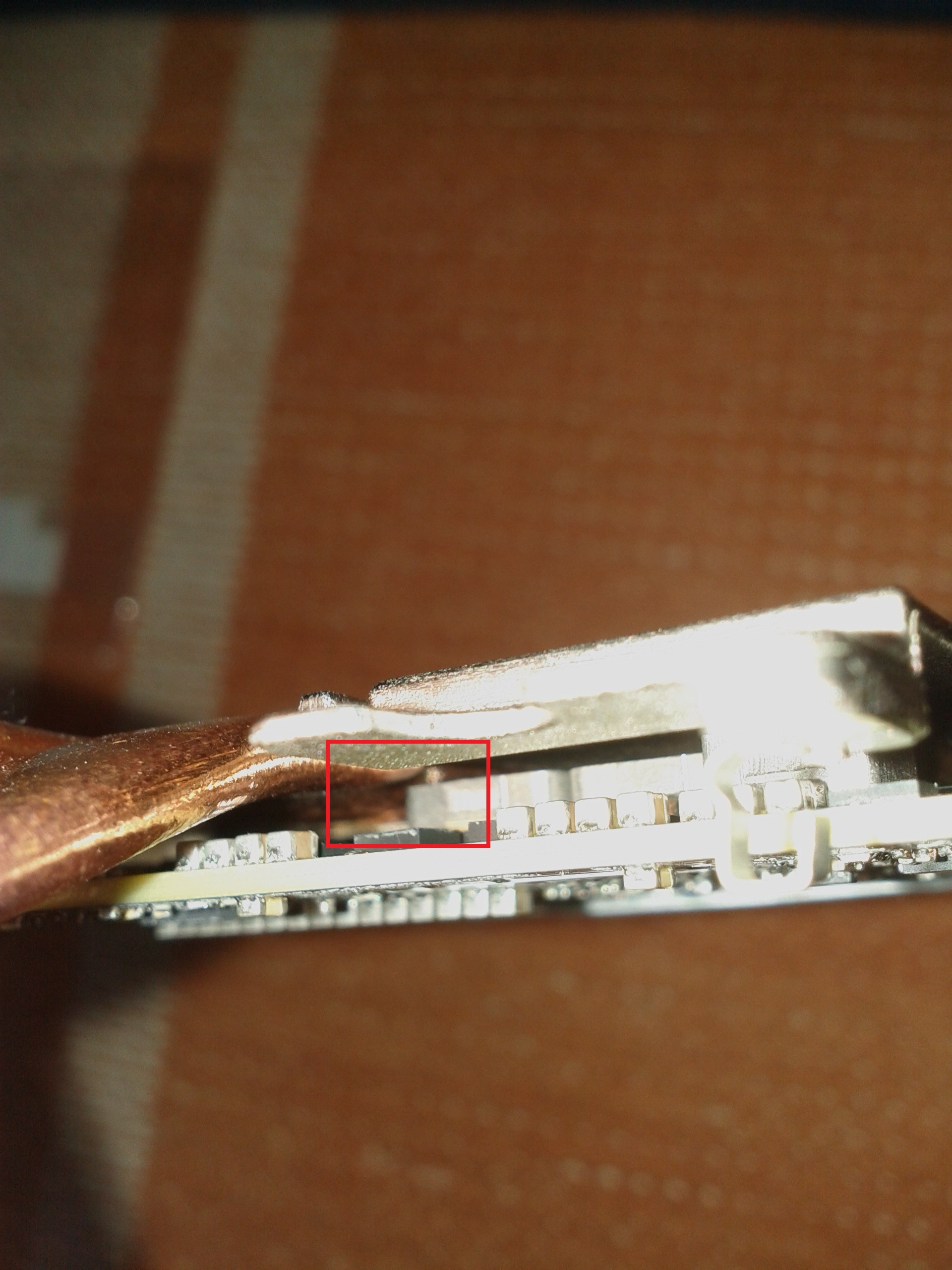

Ich habe bei meinem Alien ein GPU-Upgrade von der NVIDIA GTX 260m auf die AMD HD 7970m gemacht (die Grafikkarte hatte ich bei Upgrademonkey bestellt)

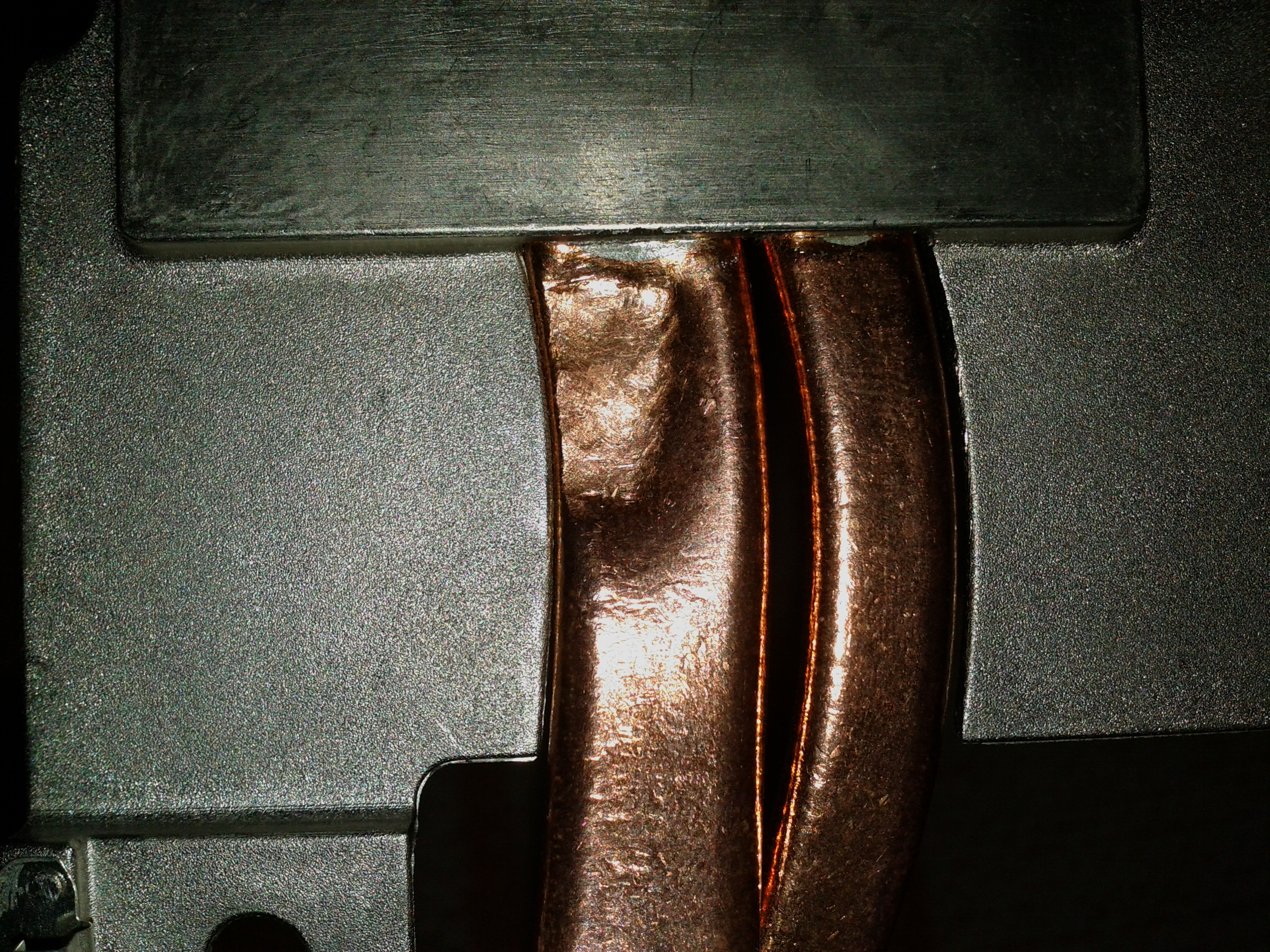

Als erstes muss man ja den Heatsink anpassen (die Delle in der Heatpipe wie im Bild)
Dann noch beim AMD X-Bracket die Gewinde kürzen, soweit so gut.
Also alles wieder zusammengebaut und getestet
Die Idle-Temperaturen lagen bei ca. 45-50°C und nach spätestens 10min spielen (TESV Skyrim - alles auf max bei 1920x1080) schaltete sich der Laptop bei 84-85° aus.

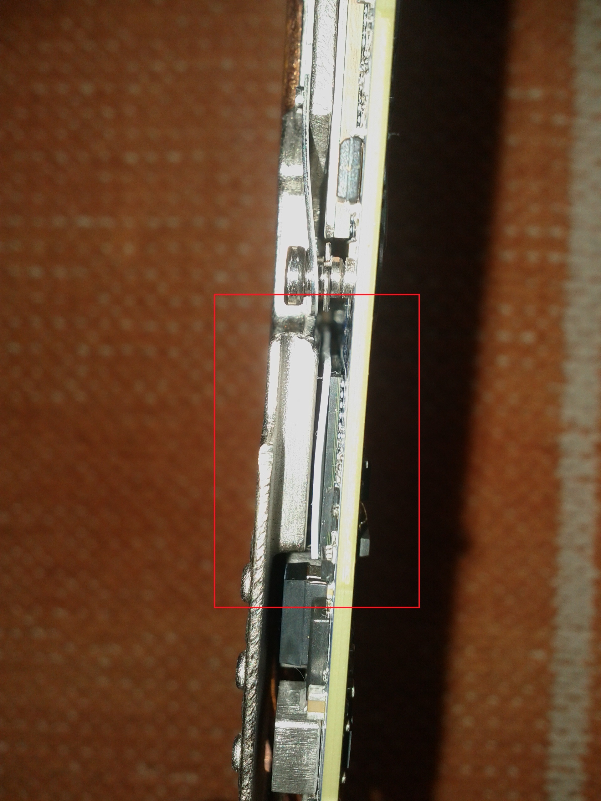

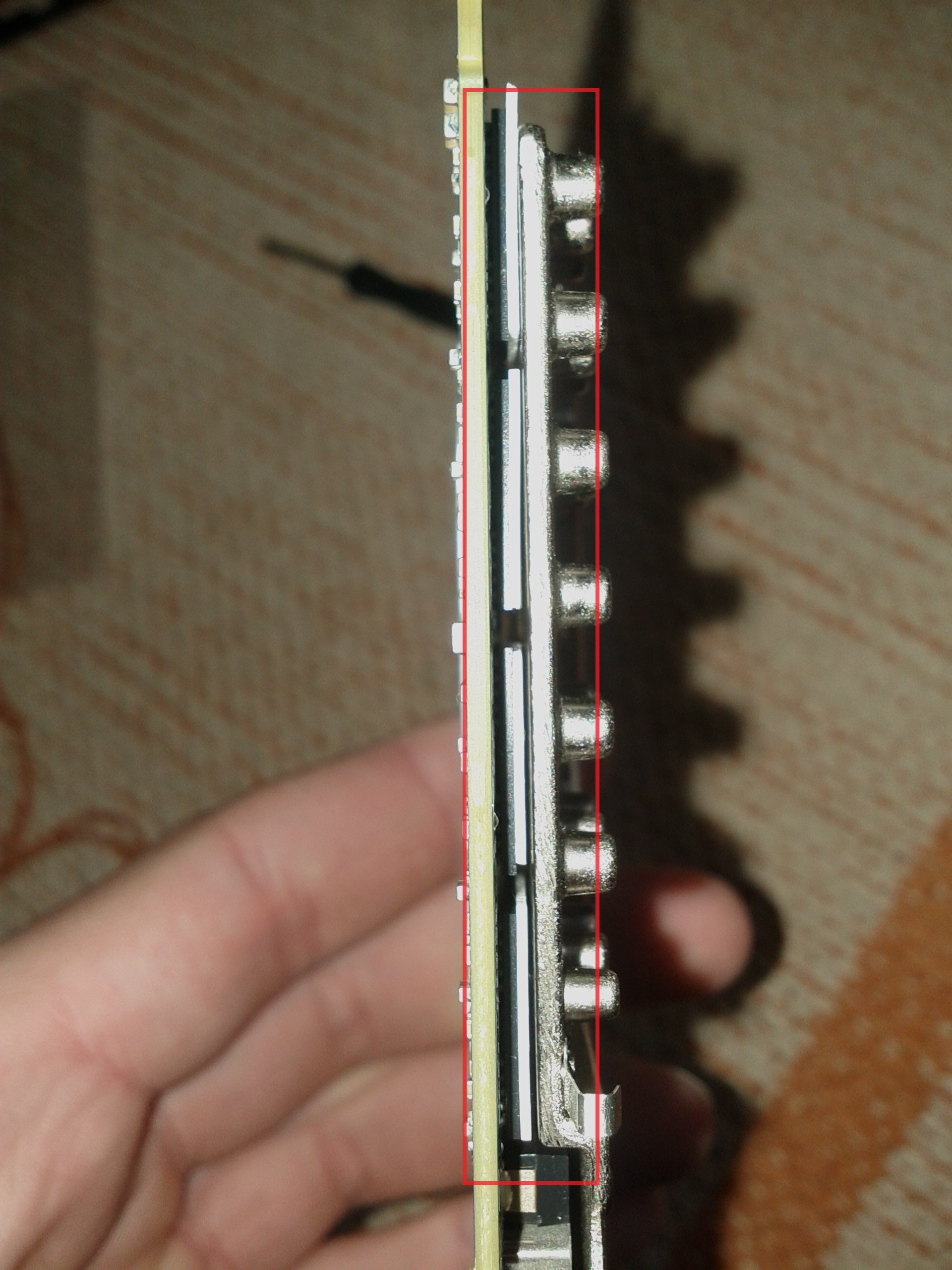

Vor wenigen Wochen hab ich mich nochmal dem Problem gestellt und die Karte mit Heatsink ausgebaut, dabei viel mir das auf:
post-3515-14366125441377_thumb.jpg trotz Delle in der Heatpipe hat der Heatsink an einigen Stellen keinen Kontakt mit den Wärmeleitpads

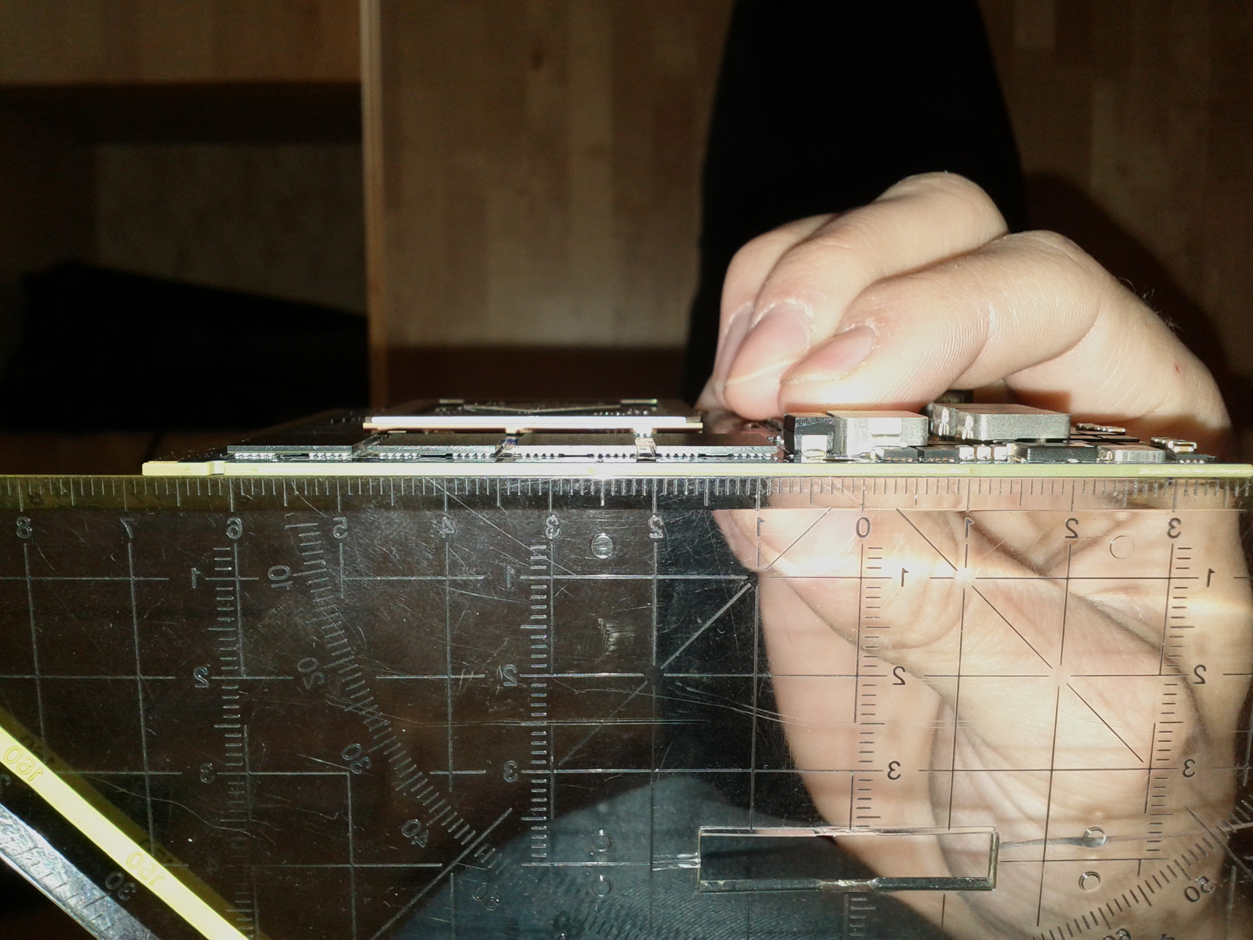

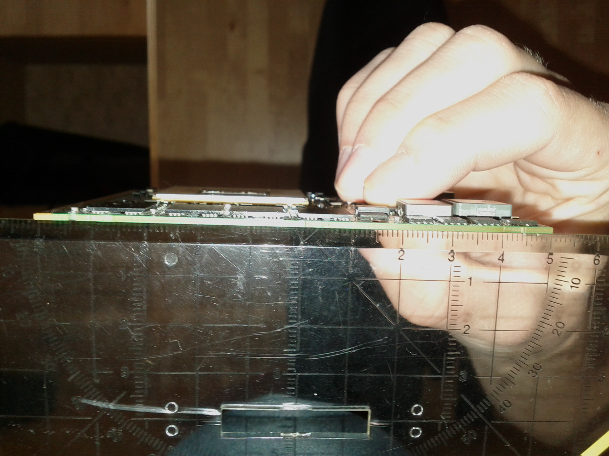

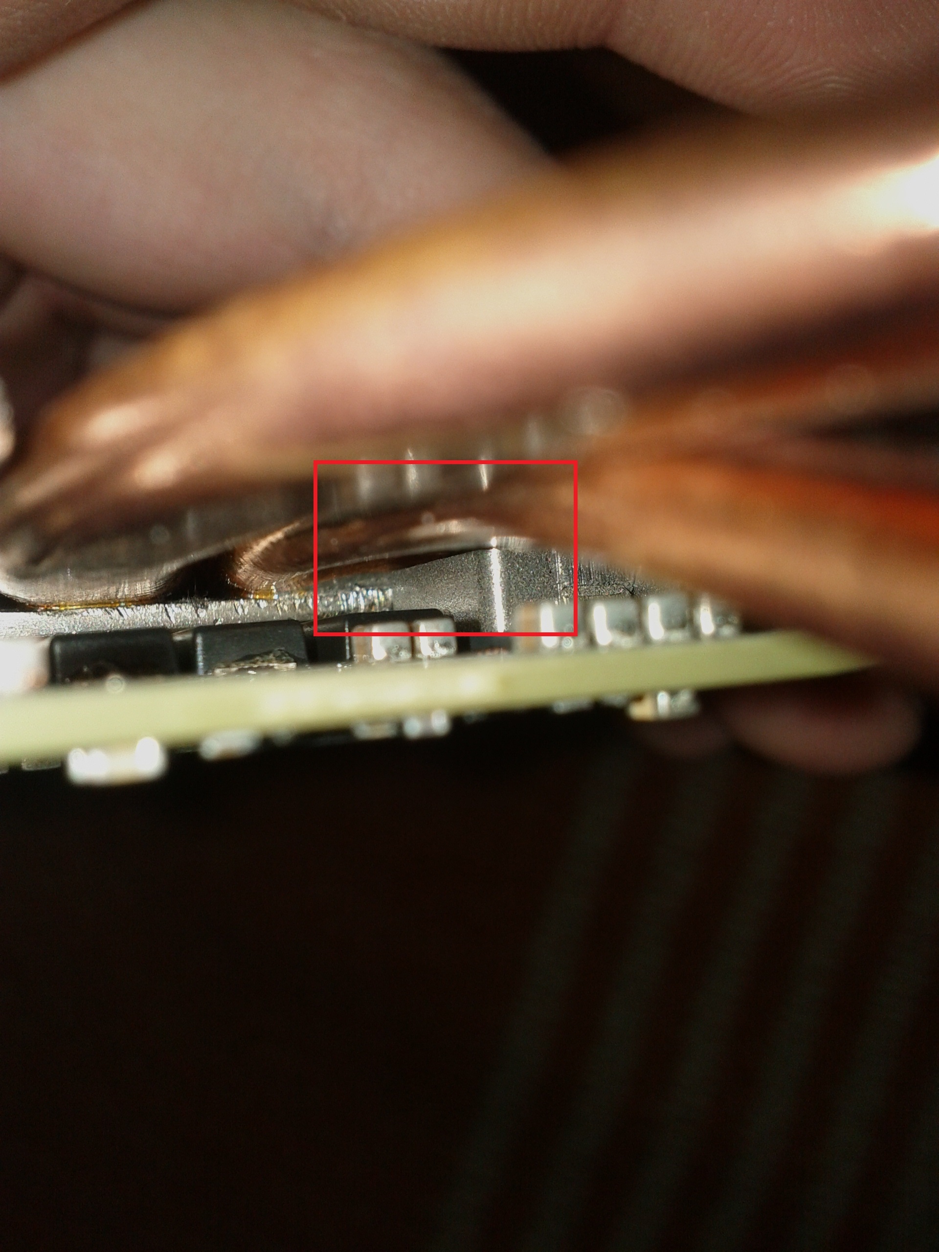

Die Karte liegt aber nicht auf der Delle auf (man sieht es nicht so gut, ist schwer mit dem Handy zu fotografieren) :
Die Karte ist auch nicht verbogen (links HD 7970m, rechts GTX 260m)

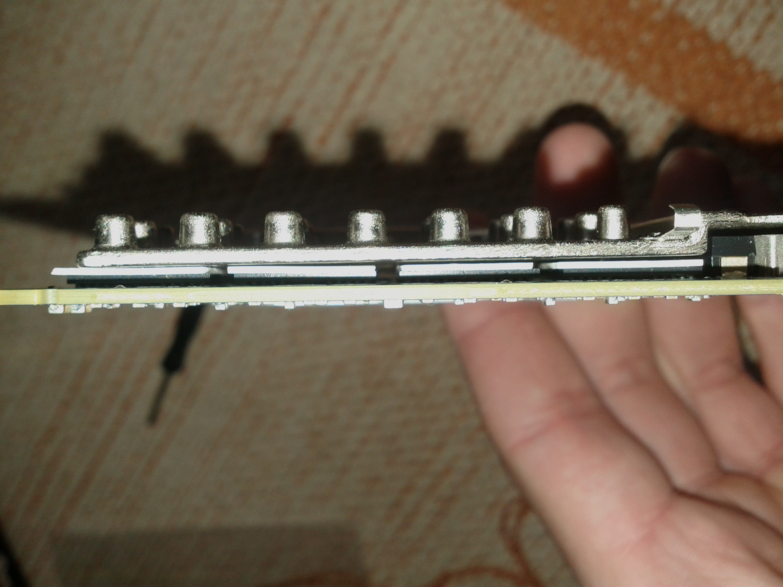

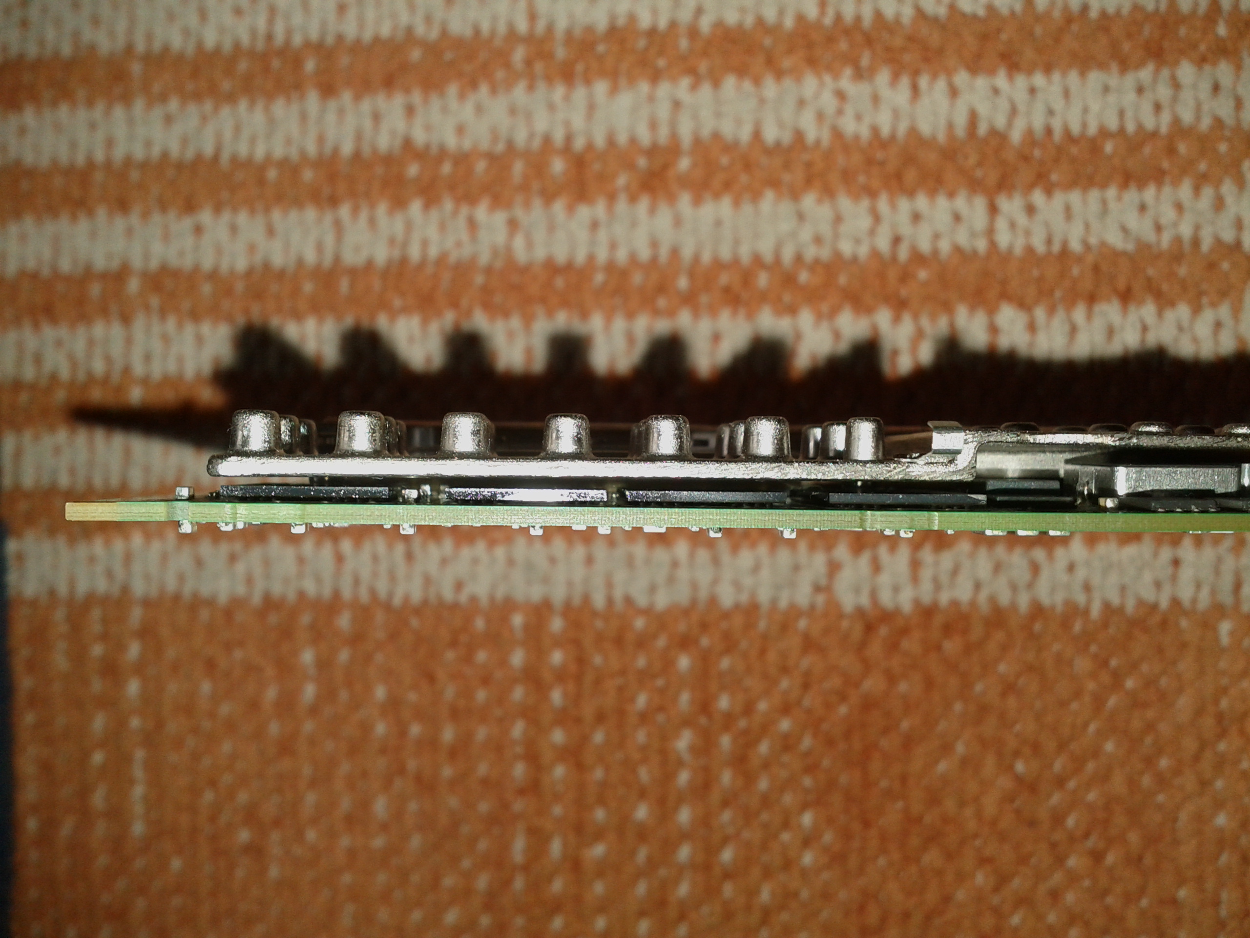

Hier noch ein Vergleich zw. HD 7970m und GTX 260m
Kann es sein, dass die HD 7970m noch irgendwo aufliegt? (Die GPU-Die hat jedoch guten Kontakt mit dem Kühlkörper, da sich die Wärmeleitpaste gleichmäßig verteilt hat)
Oder ist eventuell der Heatsink verbogen?
ps: die Fotos von der HD 7970m sind mit Wärmleitpads (0,5mm Dicke), aber nur auf dem Video-Speicher
die Fotos von der GTX 260m sind ohne Wärmeleitpads
die GTX 260m machte mit dem Heatsink nie Probleme

bist du sicher das es nur eine Delle ist die du da gemacht hast und keine Quetschung?
Evtl. zirkuliert das Flüssiggas nicht mehr ausreichend. Probehalber einfach mal die
alten Karten wieder verbauen...

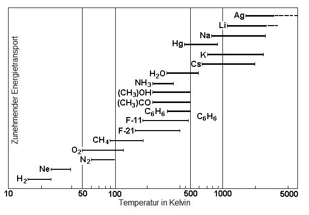

Nene ... die Heatpipes sind kein Vollmaterial. Schau dir deine Heatsinks mal genau an. Da siehst du ganz deutlich wie die Enden der Heatpipes verschlossen wurden um deren Inneres zu verschließen.
Kupfer an sich hat zwar eine verhältnismäßig hohe Wärmeleitfähigkeit, jedoch benötigst du eine Unterstützung des Wärmetransportes weg vom Hotspot, hin zu den Kühlrippen. Diesen Part übernehmen thermodynamische Prozesse im Inneren der Heatpipe, die ein Arbeitsmedium bedürfen. Das kann, wie Willkiil bereits schrieb, Wasser oder Ammoniak sein. Ich meine aber irgendwann mal gelesen zu haben, dass heute auch schon speziellere Chemikalien verwendet werden.
Laut dem Techniker der damals bei meinem R3 die Heatsink wechselte ist dort eine Kühlflüssigkeit drin, welche die wärme zusätzlich transportiert.
Hab nun wieder die GTX 260m eingebaut und den Heaven Benchmark 4.0 drüberlaufen lassen.
Laut GPU-Z lag die max Temperatur bei 74°C. Das müsste noch im grünen Bereich sein.
Um der Diskusion über das Thema Heatpipe auch etwas beizusteuern:
Hab ein Video gefunden in dem es erklärt wird (ist auf Englisch):
Es ist auf jeden Fall ein Medium (Flüssigkeit/Gas) in der Heatpipe vorhanden.
@ mXVx-USER: Was ist den jetzt mit deinem Grafikkartenproblem, hast du schon herraus finden können wieso der Kühlkörper diesen Spalt aufweist?
Alternativ, um dieses große Spaltmaß effektiver zu überbrücken würde ich zu Kupferplättchen und Silberwämeleitpaste tendieren.
Die Plättchien gibts in verschiedenen Stärken BEISPIEL.Welche du da am besten nimmst kannst du anhand einer Fühlerlehre ermitteln.
