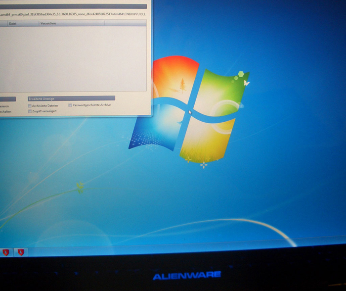

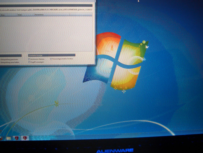

kannst du mal den bildschirm mit einer digicam abfotografieren? das man sich das mal vorstellen kann.
was passiert wenn du die auflösung der internen graka veränderst, bleibt die unschärfe?
Vielen Dank erstmal für eure Hilfe!
Ich habe nun einmal ein Bild von meiner 9400 und eines von der GTX260 zum Vergleich mit eingefügt.
Bin mit meinem Latein am Ende!
