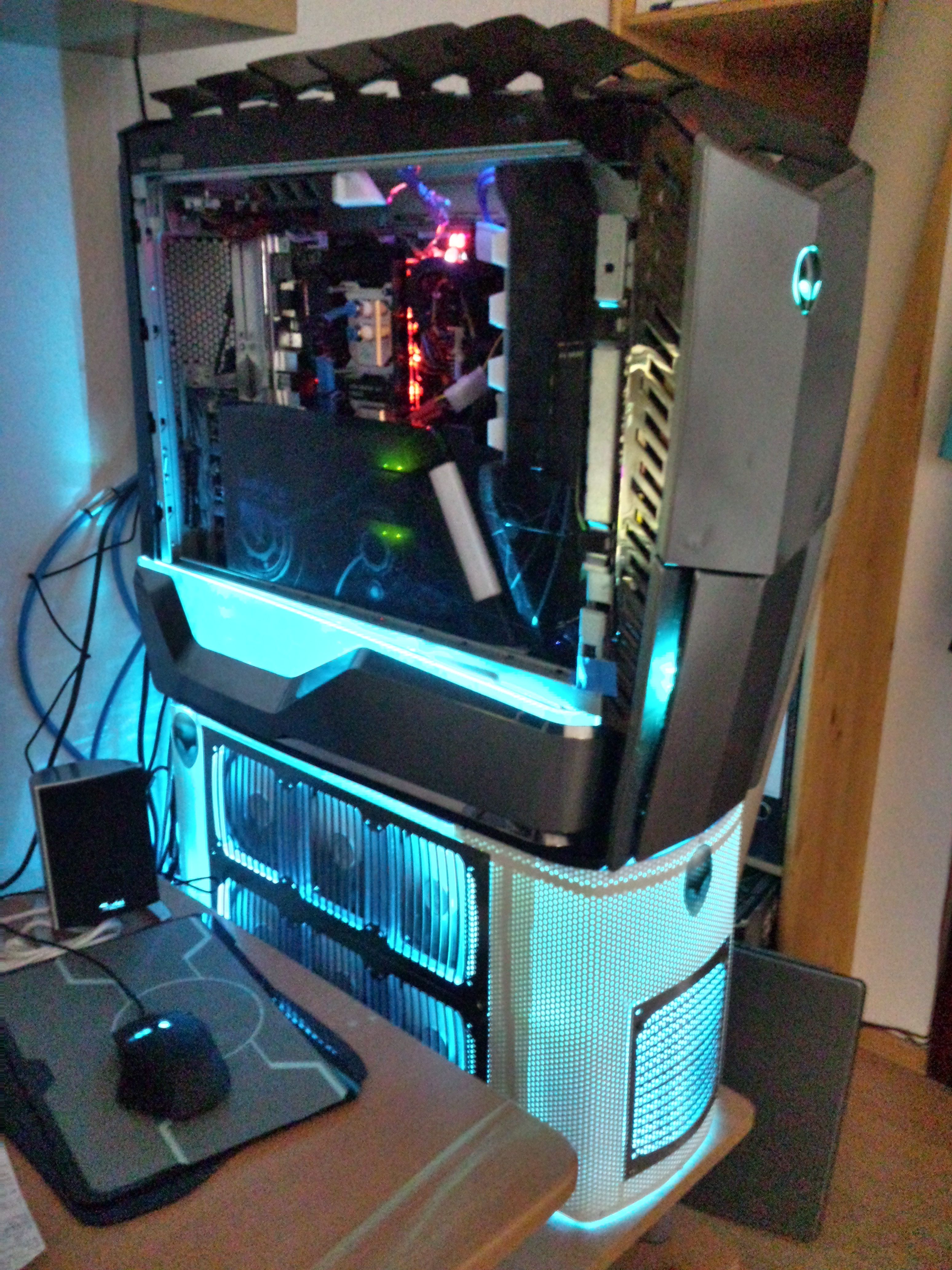

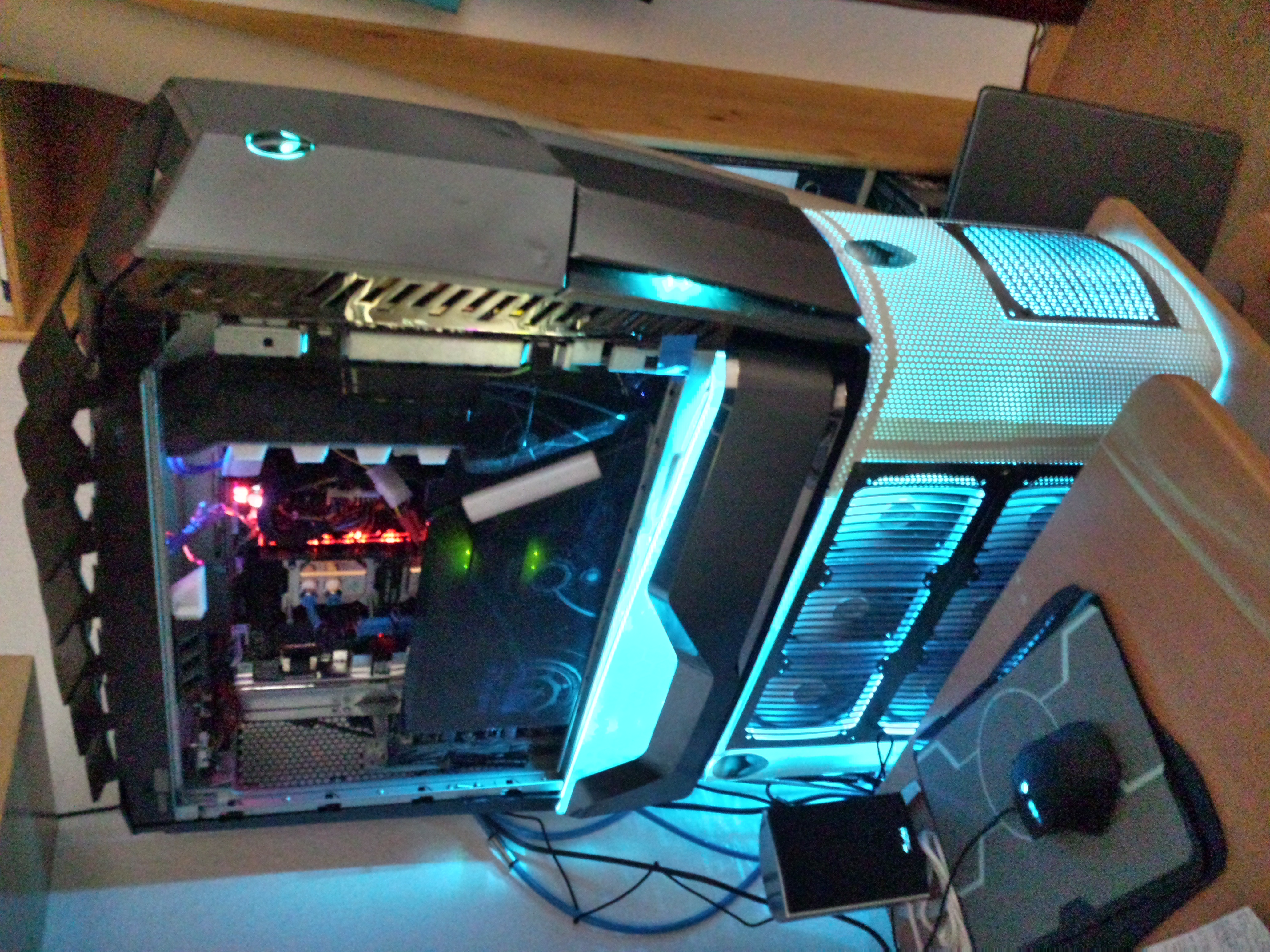

So schaut mein System aus,wobei ich das Unterteil nochmal bei muss,weils zum area51 alx nicht mehr passt.....

Aufjedenfall. vorallem weil man alles in den ursprung zurück versetzen kann.
Der Unterbau sieht interessant aus, wobei in dem Area 51 fast genug platz ist für die WK.
Kann es sein das du dein Board und die WK dazu bei Ebay verkauft hast?
Share this post
Link to post
Share on other sites
ja hab ich.......gg.....die welt ist klein
Ich hab 2 Radiatoren (360x irgendwas ^^) plus eheim pumpe mit ausgleichsbehälter und Lüfter um einen vernünftigen Luststrom herzustellen....
Da ist innem PC-gehäuse zu wenig platz bzw. zuviele Sachen die stören.....(Festplatten,Kabel etc.)
